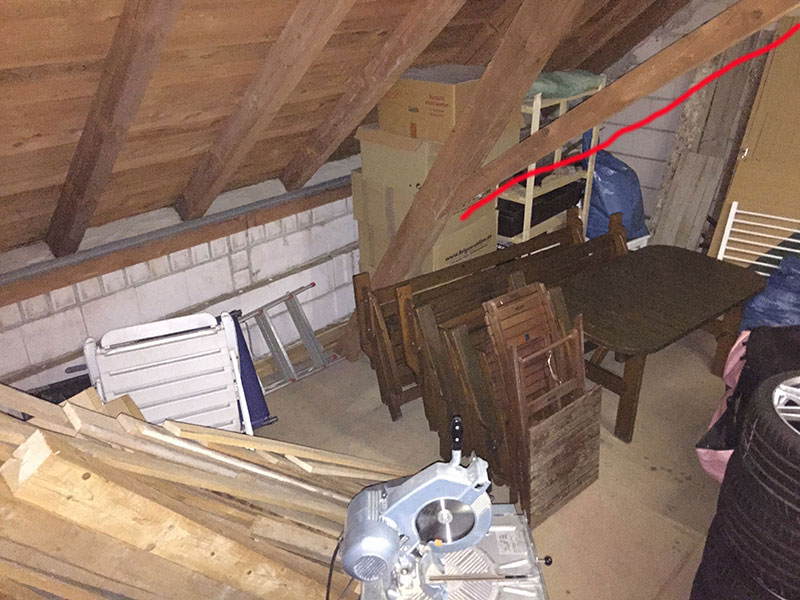

Hallo, eine Frage  -  kann man dieses Hallo,
eine Frage  -  kann man dieses Kopfband (heißt das so?) irgendwie versetzen bzw. höher setzen kann (ist nämlich genau auf Kopfhöhe)?

    🔴 KRITISCH: Eigenmächtige Veränderungen an einem Kopfband – insbesondere Versetzen, Kürzen oder Höherlegen – sind lebensgefährlich und dürfen ausschließlich nach statischer Neubemessung durch einen zertifizierten Tragwerksplaner erfolgen.
    🔴 KRITISCH: Jede Änderung erfordert eine vorherige Bestandsaufnahme durch einen staatlich anerkannten Sachverständigen oder Statiker – ohne schriftliche Freigabe ist jede Intervention rechtswidrig und versicherungsausschließend.
    ⚠️ WICHTIG: Der genaue statische Zweck des Kopfbandes (Druckstab, Zugstab, Aussteifungselement, Lastabtragung) muss vorab geklärt werden – falsche Annahmen führen unweigerlich zu Sicherheitsrisiken.
    ⚠️ WICHTIG: Neben der Statik müssen bauphysikalische Aspekte (Wärmebrücken, Abdichtung, Schallschutz) sowie Anschlussdetails (Verbindungstechnik, Materialverträglichkeit) fachlich bewertet werden.
    Die Frage, ob ein Kopfband versetzt oder höher gesetzt werden kann, ist ohne weitere Informationen zum konkreten Fall schwer zu beantworten. Ein Kopfband ist ein Bauteil, das in der Regel eine statische Funktion hat. Es dient dazu, Lasten abzutragen und die Stabilität einer Konstruktion zu gewährleisten.
    🔴 Gefahr: Das Versetzen oder Entfernen eines Kopfbandes kann die Statik des Gebäudes beeinträchtigen und im schlimmsten Fall zum Einsturz führen.
    • Prüfung der Statik: Bevor Sie irgendwelche Änderungen vornehmen, sollten Sie unbedingt einen Statiker oder Bauingenieur hinzuziehen. Dieser kann die Statik des Gebäudes überprüfen und beurteilen, ob ein Versetzen des Kopfbandes möglich ist.
    • Alternativen prüfen: Gibt es alternative Lösungen, um das Problem zu beheben? Vielleicht kann das Kopfband verkleidet oder umbaut werden, anstatt es zu versetzen.
    • Fachgerechte Ausführung: Wenn ein Versetzen des Kopfbandes statisch unbedenklich ist, sollte die Ausführung unbedingt von einem Fachbetrieb durchgeführt werden.
    👉 Handlungsempfehlung: Kontaktieren Sie einen Statiker oder Bauingenieur, um die Situation vor Ort zu beurteilen und eine fundierte Entscheidung zu treffen.
    Der vorliegende Sachverhalt beschreibt ein Kopfband, das störend auf Kopfhöhe positioniert ist. Ein Kopfband ist ein diagonales Bauteil zur Aussteifung von Holzkonstruktionen, das nicht ohne Weiteres versetzt werden darf. Die Anfrage zielt auf eine mögliche Höhersetzung ab, was statische und sicherheitstechnische Risiken birgt.
    🔴 Gefahr: Ein unbedachtes Versetzen oder Kürzen des Kopfbandes kann die statische Stabilität der gesamten Konstruktion gefährden. Dies könnte zu Verformungen oder im Extremfall zum Einsturz führen. Besonders kritisch ist dies bei tragenden oder aussteifenden Bauteilen in Dachstühlen oder Carports.
    ➕ Ergänzung: Vor einem Eingriff muss zwingend die statische Funktion des Kopfbandes geklärt werden. Es könnte als Druck- oder Zugstab wirken. Ein Höhersetzen erfordert oft eine Neubemessung der Anschlüsse und eine Genehmigung durch einen Statiker. Auch die Art der Verbindung (z.B. Nägel, Schrauben, Versätze) ist entscheidend.
    ⚠️ Korrektur: Die Annahme, ein Kopfband sei einfach versetzbar, ist fachlich falsch. Es handelt sich um ein präzise eingepasstes Bauteil. Ein Laie sollte hier keine eigenmächtigen Änderungen vornehmen, da die Standsicherheit nicht garantiert werden kann.
    👉 Handlungsempfehlung: Beauftragen Sie umgehend einen örtlich zugelassenen Zimmerermeister oder Tragwerksplaner. Dieser kann die statische Situation vor Ort bewerten und eine fachgerechte Lösung erarbeiten, z.B. durch ein höher gesetztes, neu bemessenes Kopfband oder alternative Aussteifungen. Führen Sie keine Eigenarbeiten durch.
    Der Sachverhalt bezieht sich auf die mögliche Verlagerung oder Höherlegung eines sogenannten "Kopfbandes" – vermutlich ein architektonisches oder statisches Bauteil wie ein Sturz, ein Gesims, ein Abschlussprofil oder ein tragendes Band über einer Öffnung. Der Nutzer beschreibt, dass dieses Element "genau auf Kopfhöhe" sitzt, was auf eine unzureichende Durchgangshöhe oder eine ungewollte Platzierung hindeutet.
    🔴 Gefahr: Ein Versetzen oder Höherlegen eines Kopfbandes ist grundsätzlich nur dann sicher möglich, wenn dessen statische Funktion (z. B. Lastabtragung von Mauerwerk oder Decke) vollständig analysiert und neu dimensioniert wird – andernfalls drohen Rissbildung, Durchbiegung oder sogar Einsturzgefahr.
    ⚠️ Korrektur: Der Begriff "Kopfband" ist im Baufachjargon nicht standardisiert; gemeint ist vermutlich ein Sturz, ein Sturzträger, ein Stahlbetonband oder ein Mauerband – die korrekte Bezeichnung ist entscheidend für die fachliche Einschätzung.
    ➕ Ergänzung: Auch nichttragende Kopfbänder können bei Verlagerung die Funktion von Abdichtungen, Wärmedämmung oder Schallschutz beeinträchtigen – insbesondere bei Sanierungen oder energetischen Maßnahmen.
    ❌ Widerspruch: Es ist grundsätzlich falsch anzunehmen, dass ein solches Bauteil ohne statische Berechnung und bautechnische Prüfung "einfach versetzt" werden kann – dies widerspricht den Anforderungen der DINAbk. 1055, DIN EN 1992 und der Musterbauordnung.
    ✅ Zustimmung: Die grundsätzliche Frage nach einer Anpassung ist berechtigt, sofern sie im Rahmen einer umfassenden bauphysikalischen und statischen Gesamtbetrachtung gestellt wird.
    👉 Handlungsempfehlung: Beauftragen Sie unverzüglich einen staatlich anerkannten Sachverständigen für Bauwesen oder einen zertifizierten Statiker mit einer Bestandsaufnahme, statischen Prüfung und einer detaillierten Planung – eine Eigeninitiative ohne Fachbegleitung ist aus Sicherheitsgründen strikt untersagt.
