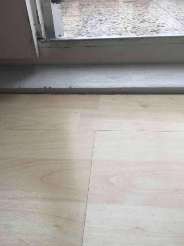

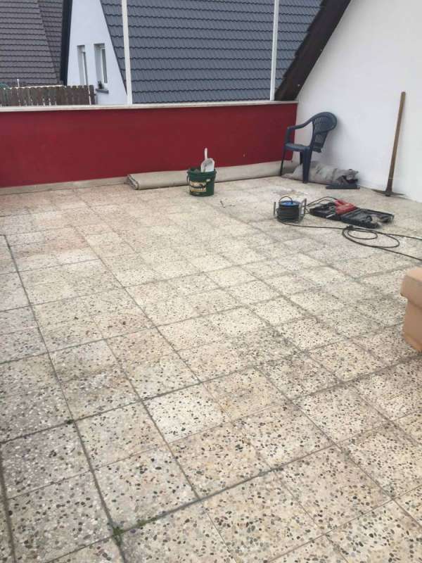

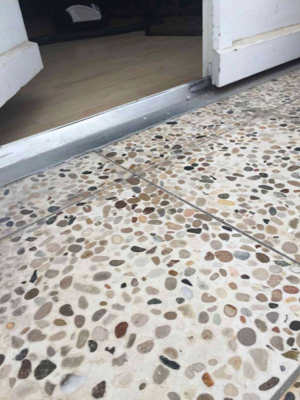

    Hallo, möchte gerne meine Dachterrasse mit darunter liegenden Wohnräumen dämmen. Leider stehen mir dafür insgesamt nur 5 cm Höhe zur Verfügung. Ein Dachsanieren rät mir von einer Dämmung in Ermangelung von Höhe ab. Die Aussage war Dämmung macht erst ab 10 cm Sinn. Hier meine Frage, stimmt das bzw. gibt es nicht Dämmplatten für Dachterrassen die in niedriger Höhe auch gute Dämmwerte bringen? Gruß der Wenn Sie 5 cm zur Verfügung haben und dass nur für die Dämmung, dann dämmen Sie.
    Ihre Angaben allerdings sind missverständlich. Haben Sie 5 cm an Aufbauhöhe insgesamt zur Verfügung, dann müsste ich fragen, was soll denn da noch an Dicke auf die Dämmung drauf oder haben Sie 5 cm an Dämmschichtdicke zur Verfügung?
    Der Sanierer erzählt Mist.

    Wo messen Sie denn die 5 cm? Meinen Sie damit die Gesamtaufbauhöhe an der alten Türschwelle? Fotos wären toll. (Zollstock an die Schwelle halten  -  und klick!) und noch ein Übersichtsbild wo man auch die übrigen Anschlüsse und Ränder sieht.

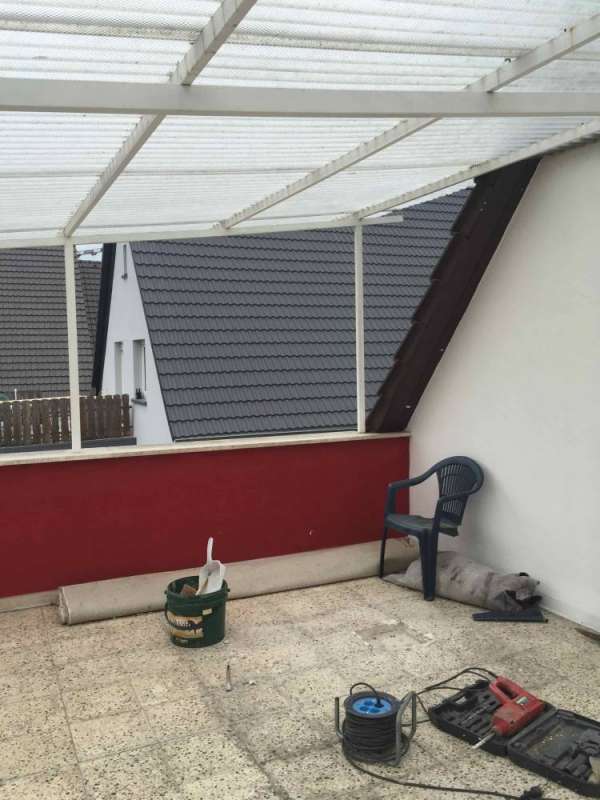

  5. Terrassendämmung: Ausgangssituation – Details zur Terrassenkonstruktion
    Hallo, vielen Dank für die Antworten. Die Situation ...

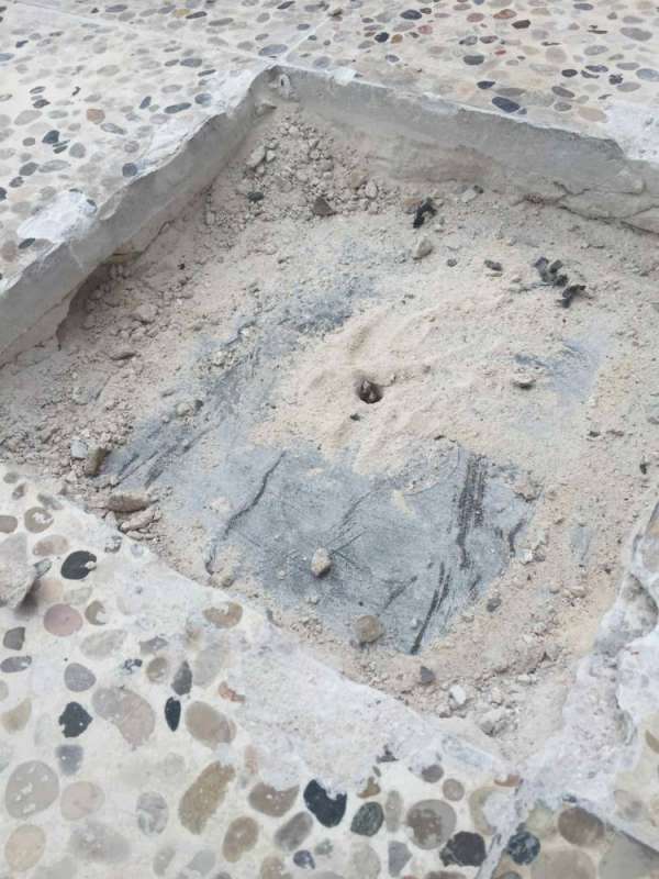

    momentan habe ich eine 24 cm Betondecke, ...

  8. oben meinte ich Bitumenlage

    PS: Die Dachterrreasse ist übrigens Überdacht.

    momentan habe ich eine 24 cm Betondecke, darauf ist eine Lage Betrum ca. 0,5 cm, darauf eine Schicht 3 cm Mörtel + 3 cm Terrassenplatte. Grüße derThomas   ... darunter liegt ein beheizter Raum? Stahlbetondecke bisher ohne Dämmung? Glaub ich nicht!
    Suchen Sie sich einen Fachmann vor Ort, der da erstmal eine Bestandsaufnahme macht und anschließend eine ordentliche Detailplanung, alles andere hat doch gar keinen Sinn.
    Sie haben zu wenig Ahnung, als dass man mit ein bisl Beratung im Internet auf eine fachgerechte und dauerhafte Lösung hoffen könnte.
