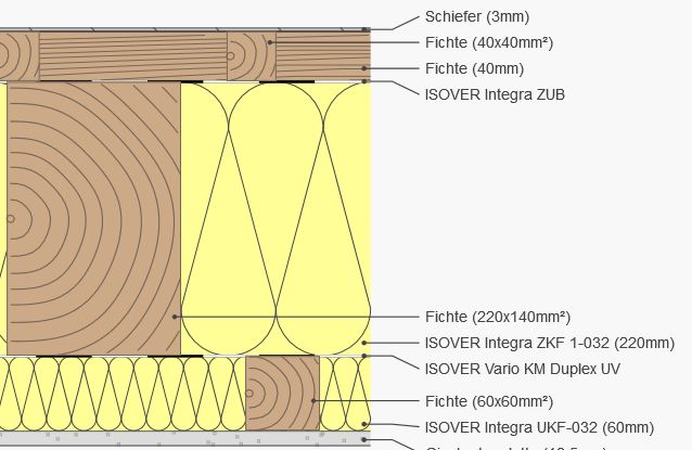

    was haltet Ihr von folgendem Aufbau? ...
    was haltet Ihr von folgendem Aufbau?? (siehe Grafik)
    Das unterste (Innen) ist eine Gipskartonplatte.
    • BAU.DE / BAU-Forum: 1. Bild zu Antwort "Dachgaube Aufbau: Bewertung des Schichtaufbaus" auf die Frage "Dachgaube richtig aufbauen: Anleitung, Aufbau, Dämmung & Materialien im Detail" im BAU-Forum "Dach"
