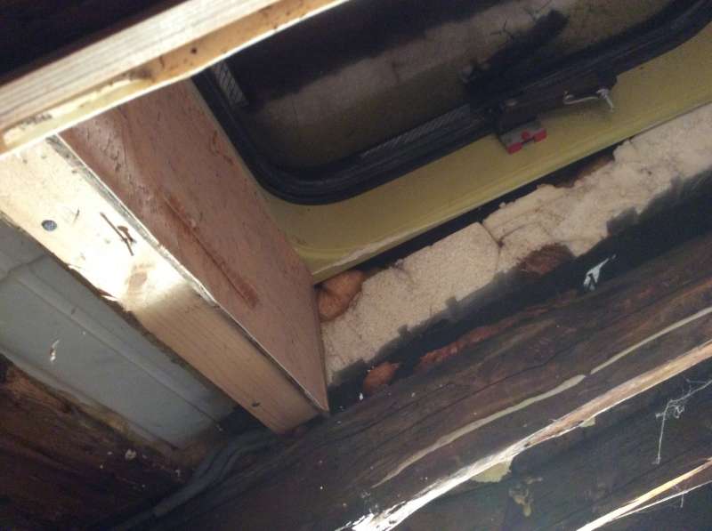

Kann mir bitte jemand hierzu Informationen geben bzw. Ratschläge!
Dachdämmung von innen trotz Temda (80mm): Was ist sicher & effektiv gegen Kondenswasser?

Ich beurteile die geplante Innendämmung bei bereits vorhandener Außendämmung kritisch. Eine unsachgemäße Ausführung kann zu erheblichen Problemen mit Kondenswasser und Schimmelbildung führen. 🔴
Wichtig: Die vorhandene Temda-Dämmung (80 mm Styropor) ist relativ dünn. Eine zusätzliche Innendämmung kann sinnvoll sein, um den Wärmeschutz zu verbessern. Allerdings muss die Konstruktion bauphysikalisch einwandfrei geplant werden.
- Dampfbremse: Auf der Innenseite der Dämmung MUSS eine Dampfbremse angebracht werden. Diese reduziert den Feuchtigkeitseintrag aus dem Innenraum in die Dämmkonstruktion.
- Dämmmaterial: Verwenden Sie diffusionsoffene Dämmstoffe wie Holzfaser, Zellulose oder Mineralschaumplatten. Diese Materialien können Feuchtigkeit besser aufnehmen und wieder abgeben.
- Hinterlüftung: Eine Hinterlüftungsebene zwischen der Innendämmung und der Dachkonstruktion kann zusätzlich helfen, Feuchtigkeit abzuführen.
👉 Handlungsempfehlung: Lassen Sie sich unbedingt von einem Energieberater oder Bauphysiker beraten, um die optimale Dämmkonstruktion für Ihr Dach zu ermitteln. Eine detaillierte Berechnung des Taupunktes ist unerlässlich.

Dachdämmung: DIN 4108-3 Planung durch Bauingenieur
Zu wenig Infos
dass sollte jeder Bauingenieur und wohl auch die Architekten entsprechend DINAbk. 4108-3 planen und berechnen können, sofern es sich bei der von Ihnen gewünschten Ausführung nicht um eine Standardlösung handelt, die um Anhang zur DIN 4108-3 als nachweisfreie Konstruktion gelistet ist. Einige Dampfbremsenhersteller bieten auch Simulationsberechnungen an für solche Maßnahmen. Aber dazu muss der Ing den gesamten Aufbau Ihres vorhandenen Daches inkl. aller Dämmschichten, Folien und Abdichtungen wissen. -
