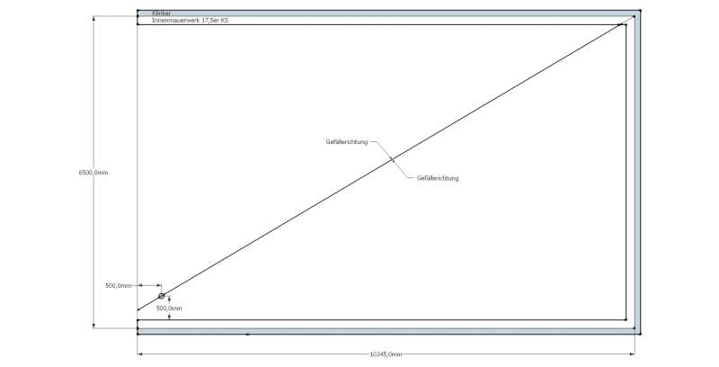

da auf unser Garagendach (Dachgröße ca. 10,35 x 6,50 m) aus Gewichtsgründen kein Gefälleestrich soll, werden wir uns wohl für Gefälleplatten entscheiden. Eine Dämmwirkung wäre aber nicht notwendig.
Gibt es für diesen Zweck Gefälleplatten mit "lausigem" Dämmwert?

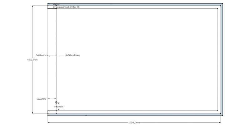

Zweite Frage wäre die Verlegerichtung und Gefälle:
Diagonal wie in Bild 1 oder Vertikal wie in Bild 2?
Oberkante Betondecke ist 2,73 m. Gesamthöhe auf Grenze sind 3 m. Bleiben 0,27 m inkl. Attika. Kommt das aus mit 1 % Gefälle?
  • BAU.DE / BAU-Forum: 1. Bild zu Frage "Gefälledämmung ohne Dämmung: Leichte Gefälleplatten für Garagendach finden?" im BAU-Forum "Dach"
  • BAU.DE / BAU-Forum: 2. Bild zu Frage "Gefälledämmung ohne Dämmung: Leichte Gefälleplatten für Garagendach finden?" im BAU-Forum "Dach"

    Momentan bleibt ein Teil des Regenwassers mittig auf der Decke stehen. Kommen jetzt noch Klebenähte der Abdichtung dazu, wird"s auch nicht besser.
    Oder ist meine Sorge unberechtigt?
