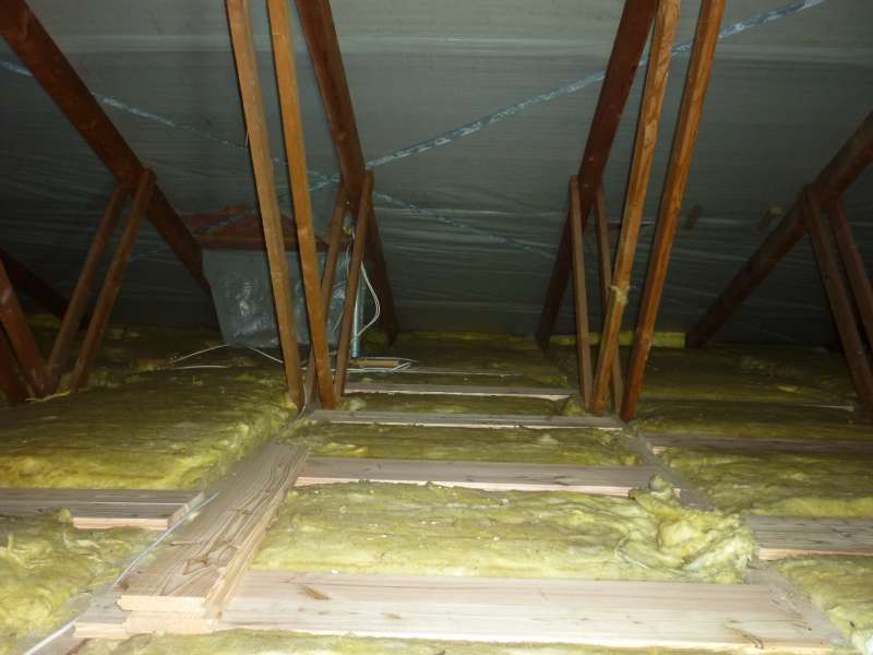

ich möchte einen kleinen Spielbereich für meine Kinder auf dem Dachboden bauen. Es handelt sich um ein recht flaches Dach. Neigung ka, siehe Bilder. 25-30 Grad? In der Mitte kann ich leicht gebückt noch stehen (Spitze bis Tiefpunkt ca. 4-5 m Bodenlinie), für die Kinder aber bestimmt OK. Baujahr 1998. Kaltdach. Auf dem Boden (Rigips) ist eine Folie (Dampfsperre/Bremse ka) und 16-20 cm Dämmung. Unter den Dachpfannen ist eine Delta Fol Spf Unterspannbahn.
Damit es da Oben nicht im Sommer zu heiß und im Winter zu kalt ist, wollte ich jetzt noch eine Zwischensparrendämmung anbringen. Die Balken sind 10 cm dick. Denke da an Knauf Dachdämmung Klemmfilz Ekoroll WLS-035 100 mm und als Dampfsperre die Klimamembran ISOVER Vario KM Duplex UV (Alternativen stehe ich aufgeschlossen gegenüber).
Dann wollte ich einen Teil davon mit Rigips verkleiden. Siehe Bild 1 => Entweder den langen Stützbalken runter oder bis zum kleinen Stützbalken am Dach lang und dann Glatt runter.
Der Boden soll mit OSBAbk. Platten beplankt werden und darauf kommt dann noch ein Korkboden.
Es ist nicht geplant den Raum zu beheizen. Bisher ist kein Dachfenster eingebaut.
Denke das ist so grob der Überblick um zu verstehen was ich hier überhaupt plane 🙂
Meine Fragen wären jetzt.
1. Ist es ein Problem 2 mal zu dämmen? 1 x den Boden und einmal zusätzlich das Dach?
2. Kann ich OSB Platten direkt auf die Bodendämmung bauen, siehe Bild 1. Ich habe bereits einige Holzplanken verlegt, damit man da besser laufen kann, den die Balken sind ca. 90 cm auseinander. Bisher hat sich da keine, weder unten noch oben, Feuchtigkeit gebildet.
3. Kann ich die OSB Platten sowohl im "warmen" Raumbereich (innerhalb des Rigipsbereichs), als auch im kalten Außenbereich verlegen? Würde gerne auch eine Lucke einbauen um ab und zu im Außenbereich nach dem rechten zu schauen und da es da schon so tief ist, müsste ich kriechen.
4. WLS 035 oder 032 spielt doch keine große Rolle, wenn es Primär nicht um die Dämmung, sondern um eine relative "Spielwärme" geht, oder ist der Unterschied doch spürbar groß?
5. Müsste ich eventuell für eine Temperaturregulierung, und vielleicht auch wegen möglicher Feuchte ein Dachfenster einbauen? Habe schon mit dem Gedanken gespielt eins der Entlüftungsrohre anzuzapfen und ein Lüftungssystem dranzubauen. Würde das gehen? Ist keine Lüftungsanlage, sondern eher ein Ventilator mit Feuchtesensor der in ein Rohr eingebaut wird.
6. Balken 10 cm = Dämmung 10 cm oder muss ich da Luft zwischen der Untersparrenbahn und der Dämmung lassen?
7. Wie schon oben Beschrieben, wollte ich praktisch einen neuen Raum mit Rigips bauen. Nicht unbedingt komplett den Dachbalken runter, sondern schon vorher Grade runter. Wenn ich das mache, kann ich die Dämmung trotzdem bis ganz runter machen (Also das ganze Dach dämmen und mit Folie versehen) oder muss ich da wo ich mit dem Rigips aufhöre auch mit der Dämmung am Dach aufhören und die Dämmung ebenfalls am Rigips runterlaufen lassen. (Rigips 2 Schalig und dazwischen die Dämmung mit Folie).

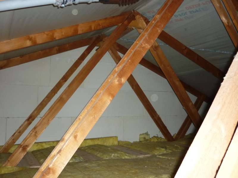

8. Auf Bild 2 sieht man die Wand. Es ist nur ein kleines Stück der Wand die an die freie Fläche draußen "liegt". Der Rest ist ein Teil vom Dach des Nachbarn. Sollte ich das irgend wie Dämmen und wenn ja, wie? Würde es eventuell gehen, wenn ich da ein Regalsystem baue und dann Türen, die dann zum Innenbereich gehören mit integrierter Dämmung XPS oder normale Dämmwolle ausstatte?
9. Die Löcher die momentan in der Unterspannbahn sind, können die so bleiben, oder macht es was aus wenn ich die zu mache bzw. wäre es besser. (Löcher im Bereich der Satelietenschüssel, Schornstein und Entlüftungsrohre) siehe auch die Bilder.
Ich denke das reicht erstmal an Fragen, mir fallen bestimmt noch ein paar ein. Wenn ich was wichtiges vergessen haben, was ich bedenken sollte, bitte sagen! -)
Danke für jeden der sich die Zeit genommen hat, das alles durchzulesen und vielleicht auch noch darauf antwortet!

    🔴 KRITISCH: Von einer doppelten Dämmung (Bodendämmung + Zwischensparrendämmung) im Kaltdach ist dringend abzuraten – sie führt bei fehlender hygrothermischer Planung zwangsläufig zu Tauwasserausfall, Durchfeuchtung der Dachhaut und Fäulnis des Holztragwerks.
    🔴 KRITISCH: Eine Dampfbremse (z. B. Isover Vario) darf im Kaltdach nur auf der warmen Raumseite angebracht werden und muss lüftungs- und feuchtephysikalisch konsistent mit dem gesamten Aufbau abgestimmt sein – Laieneinbau birgt extrem hohes Schimmelpotenzial.
    ⚠️ WICHTIG: Alle bestehenden Durchbrüche in der Unterspannbahn (Schornstein, Satellit, Entlüftung) müssen fachgerecht abgedichtet sein – jede Undichtigkeit zerstört die Luft- und Feuchteschutzwirkung der Bahn.
    ⚠️ WICHTIG: OSBAbk.-Platten dürfen nicht direkt auf die bestehende Bodendämmung verlegt werden; stattdessen ist eine tragfähige Unterkonstruktion (z. B. Lattenrost auf Dachbalken) zwingend erforderlich, um Kompression, Feuchteeintrag und statische Risiken zu vermeiden.

    Der vorliegende Sachverhalt beschreibt die Umnutzung eines Kaltdachbodens (Baujahr 1998) zu einem Spielbereich für Kinder. Der Nutzer plant eine zusätzliche Zwischensparrendämmung (100 mm) auf die bestehende Bodendämmung (160-200 mm) aufzubringen und den Raum teilweise mit Rigips zu verkleiden. Es handelt sich um einen komplexen Eingriff in die bestehende Dachkonstruktion, der ohne bauphysikalisches Fachwissen erhebliche Risiken birgt.
    🔴 Gefahr: Die geplante doppelte Dämmung (Boden + Dach) ist hochproblematisch. Bei einem Kaltdach ist die Dämmung auf der Bodenebene vorgesehen, um die Dachhaut kalt zu halten. Eine zusätzliche Dämmung unter den Sparren würde die Wärme im Dachraum einschließen, die Unterspannbahn erwärmen und zu massiven Tauwasserproblemen an der Dachhaut führen. Dies kann zu Durchfeuchtung, Schimmelbildung und Fäulnis der Holzkonstruktion führen.
    ⚠️ Korrektur: Die Annahme, dass eine Dämmung mit WLS 035 oder 032 kaum einen Unterschied macht, ist falsch. Der Unterschied im Wärmedurchlasswiderstand beträgt ca. 14%, was bei einem ungeheizten Raum zwar geringer ausfällt, aber dennoch Einfluss auf die Oberflächentemperatur der Bauteile und damit auf das Tauwasserrisiko hat. Zudem ist die geplante Dampfbremse (Isover Vario) für diesen Anwendungsfall (Kaltdach mit zusätzlicher Innendämmung) nicht ohne Weiteres geeignet, da sie den Feuchtetransport in die falsche Richtung lenken könnte.
    ➕ Ergänzung: Entscheidend ist die bauphysikalische Betrachtung des Gesamtsystems. Bei einem Kaltdach muss die Belüftung der Dachhaut von Traufe bis First gewährleistet sein. Die vorhandenen Löcher in der Unterspannbahn (Satellitenschüssel, Schornstein) sind kritisch, da sie die Luftdichtheit und Funktion der Bahn beeinträchtigen. Diese müssen fachgerecht abgedichtet werden. Ein Dachfenster ist für die Belüftung und Temperaturregulierung dringend zu empfehlen, jedoch muss der Einbau fachmännisch erfolgen, um Wärmebrücken zu vermeiden.
    👉 Handlungsempfehlung: Von der geplanten doppelten Dämmung ist dringend abzuraten. Stattdessen sollte ein Bauphysiker oder Energieberater hinzugezogen werden, der eine hygrothermische Simulation des Dachaufbaus durchführt. Nur so kann beurteilt werden, ob eine Innendämmung unter den Sparren überhaupt möglich ist oder ob der Dachboden besser als unbeheizter Kaltraum genutzt werden sollte. Beauftragen Sie einen zertifizierten Sachverständigen für Bauphysik, bevor Sie mit den Arbeiten beginnen.

    🔴 Gefahr: Die geplante doppelte Dämmung (Boden + Dach) bei fehlender hygrischen Planung birgt ein hohes Risiko für Tauwasserausfall und Schimmelpilzbildung, insbesondere an der kalten Dachhaut und im Bereich der Sparrenunterseite – besonders kritisch bei fehlender Luftschicht unter der Unterspannbahn und bei unzureichender Dampfbremse.
    🔴 Gefahr: Die vorgesehene Klimamembran ISOVER Vario KM Duplex UV ist zwar dampfvariabel, aber ihre korrekte Einbauorientierung, luftdichte Verklebung aller Anschlüsse (z. B. an Rigips, Stützbalken, Wandanschlüsse) und die Vermeidung von Fehlstellen sind zwingend – bei Laieneinbau besteht hier ein extrem hohes Fehlerpotenzial mit schwerwiegenden Folgen.
    ⚠️ Korrektur: OSB-Platten dürfen nicht direkt auf die bestehende Bodendämmung verlegt werden, da diese nicht tragfähig ist; stattdessen ist eine tragfähige Unterkonstruktion (z. B. Lattenrost auf den Dachbalken) erforderlich – andernfalls droht Durchbruch, Verformung und Feuchteeintrag durch Kompression der Dämmung.
    ➕ Ergänzung: Ein Dachfenster ist nicht nur für Temperaturregulierung, sondern zwingend für die notwendige natürliche Lüftung zur Feuchteabfuhr – ein Ventilator im Entlüftungsrohr ist technisch unzulässig, da er die Funktion der Dachentlüftung stört und keine hygienische Luftwechselrate sicherstellt.
    ➕ Ergänzung: Die Löcher in der Unterspannbahn (Satellit, Schornstein, Entlüftung) müssen fachgerecht abgedichtet sein – jede Undichtigkeit gefährdet die Funktion der Unterdeckung als Wind- und Feuchteschutz und begünstigt Kondensatbildung im Dachstuhl.
    ❌ Widerspruch: Die Annahme, dass eine Dämmung mit WLS-032 statt WLS-035 "keine große Rolle" spielt, ist irreführend: Bei nur 10 cm Sparrenhöhe ist jede Wärmedämmung auf maximale Effizienz angewiesen – der Unterschied von 3 % Wärmeleitfähigkeit ist bei fehlender Heizung und geringer Dicke entscheidend für die Oberflächentemperatur und damit für das Tauwasserrisiko.
    👉 Handlungsempfehlung: Beauftragen Sie vor jeglicher Umsetzung einen zertifizierten Energieberater (z. B. nach DINAbk. 18599) oder einen Sachverständigen für Feuchteschäden (z. B. nach Bausachverständigenverband), der eine detaillierte hygrothermische Simulation durchführt, die Dampfbremse fachgerecht dimensioniert und die gesamte Konstruktion auf Durchfeuchtungsrisiko prüft – Eigenleistungen ohne fachliche Begleitung sind hier nicht verantwortbar.
