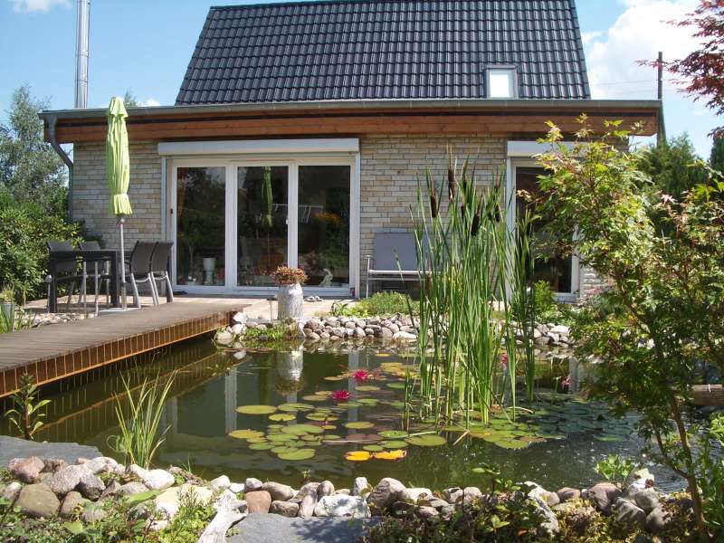

Mich quält seit längerer Zeit die Frage, ob bei der Dachsanierung im August 2013 das Belüftungsgitter fachgerecht angebracht wurde. Dieses wurde am Flachdach des Anbaus (Hausbau 1936 Satteldach, Anbau -1 Zimmer= Flachdach) nicht unter dem Dachkasten, sondern vorn über die gesamte Hausbreite angebracht. Ich hätte aufdiesem Wege gern in Erfahrung gebracht, ob diese Verfahrensweise fachlich korrekt ist, abgesehen vom optischen Eindruck. Meine Vermutung ist folgend die, dass es der einfachere Weg war, da unterhalb ja der alte Dachkasten umbaut wurde u. dort die Anbringung aufwendiger gewesen wäre. Vorab bereits vielen Dank für Ihre Unterstützung.

  3. Flachdach Belüftung: Foto mit Terrassenüberdachung – Wassereintritt?
    Hallo, habe jetzt endlich ein Foto unter ...
    Hallo, habe jetzt endlich ein Foto unter Hallo, habe jetzt endlich ein Foto unter der Maximalgröße gefunden. Vielleicht ist auch noch Erklärungswert, dass wir unterhalb dieses Belüftungsstreifens jetzt ein Terrassenüberdach montiert haben lassen. Besteht jetzt nicht die Möglichkeit des Wasser eindringens? Von dem Vorhaben waren die Dachdecker vorab informiert.

    Hallo, den eventuell hohen Schneeberg auf dem ...
    Hallo, den eventuell hohen Schneeberg auf dem Hallo, den eventuell hohen Schneeberg auf dem Dach habe ich noch gar nicht bedacht. War ja nun kein strenger Winter. Dachte eben, ich hätte jetzt endlich ein Detailfoto aber wieder ist es 2,5 mb groß. Sorry muss also nochmals warten ☹. Bei der Montage des Terrassendaches musste ja zur Verstärkung der Dachkasten nochmals geöffnet werden. Dabei ist auch bemerkt worden, dass innen bereits Wasser eingedrungen sein muss. (Wasserränder an den Innenseiten der Leisten). Meines Erachtens kann diese Montage doch nicht den Regeln der Technik entsprechen ... oder? Vielleicht sollte ich doch mal einen Gutachter bitten sich dies anzusehen. Also Bilder folgen 🙂 Vielen Dank schon mal für die bisherige Hilfestellung. PS: Kann ich das bereits gesendete Bild jetzt wieder löschen? oder bleibt dies ewig im Netz ... wäre nicht so schön. Lieben Gruß
  9. Flachdach Belüftungsgitter: Position unterhalb der Dachrinne
    Das Lüftungsgitter
    befindet sich stirnseitig unterhalb der Dachrinne (schwarzer Streifen zwischen der Holzbeplankung). Wenn hier ein Schneehaufen in's Spiel kommt, gäbe es eher andere Probleme, oder?

  11. Flachdach Belüftung: Keine Probleme bei korrekter Anbringung?
    ich sehe hier
    gar keine Probleme. Wenn der schwarze Streifen das Lüftungsgitter ist, was soll da passieren?
