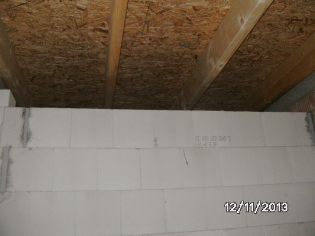

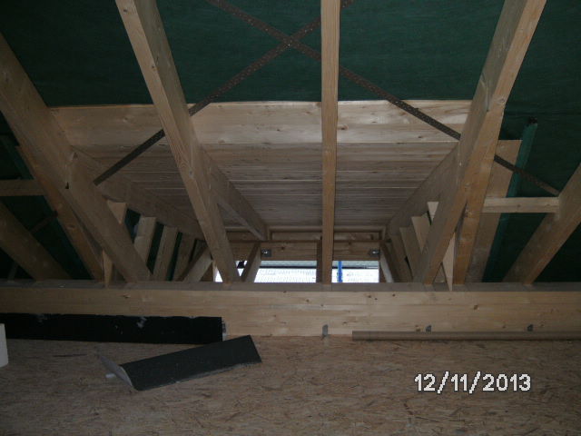

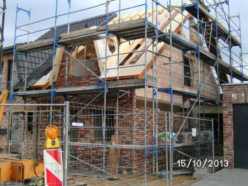

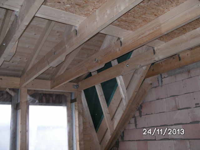

    Hallo, der Spitzbogen soll genutzt werden.
    Aussagen bisher, Gutachter: 1.) Dämmung zwischen den Sparren bis zum First, Dampfbremse durchlegen, geht nicht wegen Mittelpfette oder an Pfette ankleben,
    2.) keine Dämmung unter Dachgaubendach und den Seiten der Gaube oberhalb der Kehlbalken. 3.) Zwischensparrendämmung OG Kehlbalkendecke, darunter Dampfbremse.4.) DGAbk. Spitzbogen ab Mittelpfette bis First dämmen und Bremse verlegen. Somit wäre alles über der OGAbk. Decke (Kehlbalken+ Gaube) ) nicht gedämmt?
    Aussagen Dachdeckermeister:
    1.) Alles dämmen : OG: zwischen den Sparren und Seiten der Dachgauben bis oben, Gaubendach Zwischensparrendämmung bis in den Spitzbogen.
    2.) Dampfbremse überall verlegen und Übergang der Bremse vom Gaubendach zur Dampfbremse Spritzbodenzwischensparrendämmung.
    3. Kehlbalken OG Decke dämmen und Dampfbremse Raumseitig montieren.
    Letzte Aussage: Unterspannbahn nicht winddicht genug, am besten Hinterlüftete Dämmschicht einbauen, Zwangshinterlüftung herstellen durch einsetzen von Stutzen durch Unterspannbahn.
    Ein Thema viele Meinungen. Keinen Plan mehr ...
    Gruß, Alexander aber
