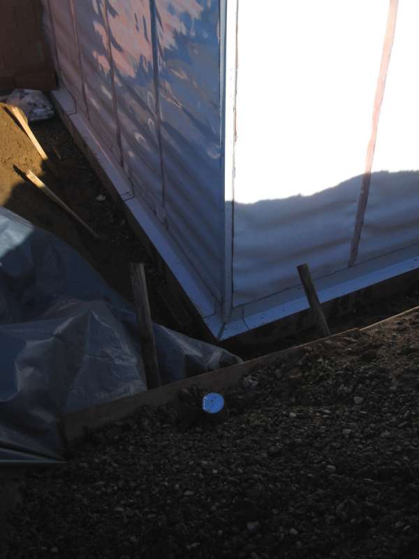

  16. also
    Foto von Stefan Ibold
    also

    Und nun richtig Werbung: (nein, keine Werbung!)
    Was sagen Sie dazu, dass es mittlerweile ein Produkt gibt, dass die von Ihnen beworbenen Produkte absolut nicht benötigt!?
    Warum sträuben Sie sich eigentlich so, zu akzeptieren, dass es Innovation gibt!? Und zwar nach allen Regeln der Technik!
    Die XXX als Oberbegriff (nicht als Produktbezeichnung) ist eine Abdichtungsform und das Pendant zu der Ihnen bekannten SCHWARZEN Wanne (auch kein Produkt)
    Die XXX benötigt aber nicht sie Ihnen bekannten notwendigen Einbauschritte:
    1. Luft- bzw. Untergrundtemperatur (Lufttemperatur, Untergrundtemperatur) messen
    2. Luftfeuchtigkeit messen
    3. Wind, Sonne, Regen nach Einbauanleitung / Herstellervorschrift zu beachten
    4. Wasser-Lastfälle nach DINAbk. beachten
    5. Betonkanten brechen
    6. Kratzspachtelung aufbringen
    7. Voranstrich / Grundierung aufbringen
    8. Dichtungskehle anfertigen
    9. erste Schicht auftragen und Schichtdicke beachten/dokumentieren
    10. Armierungsgewebe einarbeiten
    11. zweite Schicht auftragen und Schichtdicke beachten/dokumentieren
    12. mind. 20 Kontrollen der Nassschichtdicken
    13. Durchtrocknungsprüfungsnachweis protokollieren
