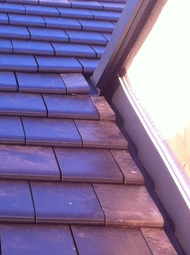

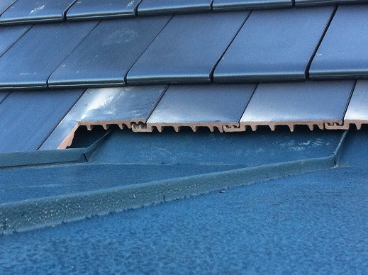

Bei unserem Neubau steht die Abnahme des Dachs an. Mich würde interessieren, ob man die Anbindung der Gauben an die Dachziegel als fachmännisch einstufen kann. Für mich sieht das Ganze ziemlich unfertig aus. Unter den Dachziegeln wurde angeblich ein gelochtes Blech angebracht, damit kein Getier eindringen kann (Foto1).
Neben einer Gaube liegt ein Dachziegel schief (Foto2). Ist es möglich diesen gerade zu verlegen, obwohl darunter eine Kante der Verblechung verläuft?

  2. Gaubenanschluss: Unfertig? – Erste Einschätzung zur Ausführung
    Foto von Stefan Ibold
    und wo sehen Sie das Problem?
    Moin,
    was ist nach Ihrer Auffassung "unfertig"?
    MfG
    Stefan Ibold
  3. Gaubenanschluss: Spaltbildung – Wespenbefall & Ziegelausrichtung
    Hallo, ich bin auf dem Gebiet ...
    Hallo, ich bin auf dem Gebiet Laie, aber mir erscheint der Spalt relativ groß, insbesondere links. Da werden sich wohl gern Wespen u.ä. ansiedeln. Ich hätte mir eher vorstellen können, dass man an den Schnittkanten z.B. noch ein gelochtes Profil anbringt, falls es so etwas gibt. Der verkantete Ziegel muss meiner Meinung nach auch noch ausgerichtet werden, sodass beide Ziegel richtig ineinander greifen.
    Es würde mich auch die Einschätzung zu dem schief liegenden Dachziegel auf Foto2 interessieren.
  4. Ziegeldach: Schwieriger Ziegel – Fachgerechte Ausführung beurteilt
    hmm
    Moin,
    Sie haben einen extrem schwierigen Ziegel ausgesucht. Bei den Dingern sieht man jede kleine Unregelmäßigkeit sofort. Und dafür hat  -  wenn ich das anhand der Bilder richtig beurteile  -  der Kollege/die Kollegin recht ordentlich gearbeitet. Im Anschlussbereich zur Gaube stehen die Ziegel nicht hoch, obwohl das sehr häufig der Fall ist. Auch beim Dachflächenfenster sieht das nicht schlecht aus.
    Der leicht schiefe Ziegel wird sich wohl nur zu Lasten der Regensicherheit etwas gerader legen lassen. Dafür müsste die Rückfalz des Blechs "plattgekloppt" werden. Alternativ KÖNNTE evtl. ein Wassersteg vor den Ziegel angeordnet werden und das Blech durch Blei ersetzt werden. Kann man aber m.E. nur vor Ort entscheiden.
    Ein Lochblech vor die Ziegelschnittkanten stellen ist nichts gut.
    MfG
    Stefan Ibold
  5. Gaubenanschluss-Prüfung: Danke! – Hinweis zu Ziegelstreifen-Befestigung
    Danke ...
    Danke das hilft uns schon mal weiter.
    Vielleicht könnten Sie auch noch kurz einen Hinweis zu meiner Frage nach Überprüfung der Befestigung von Ziegelstreifen in diesem Thread geben:
