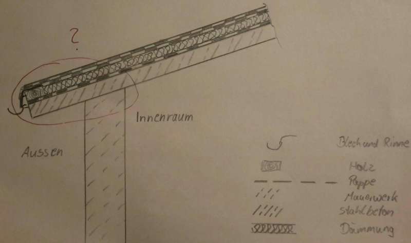

Hallo, ich brauche eure Hilfe! Es geht um ein kleines Wohnhaus mit Betonflachdach, bei der ich das Dach von außen dämmen möchte. Ich bin mir jedoch unsicher, ob meine bisherige Überlegung ausreicht. Eine Dämmung von innen ist nicht möglich, da die Deckenhöhe zu gering ist. Bei dem Objekt müssen wir Auflagen der Denkmalschutzbehörde erfüllen (Aufbau von 5 cm Dämmung ist möglich.
ich habe ein Bild meiner bisherigen Zeichnung angefügt. Meine Frage nun: ist die Dachdämmung ausreichend, auch wenn die Wände nicht gedämmt sind? Mir geht es hier konkret um den Bereich beim Dachüberstand. Können hier Folgen entstehen?
Freue mich auf eure Antwort!

    🔴 KRITISCH: Sofortige bauphysikalische Planung durch zertifizierten Bauphysiker und Energieberater nach §22 GEG erforderlich – insbesondere wegen Tauwasserrisiko am Dachüberstand und Wärmebrücke zu ungedämmten Wänden.
    🔴 KRITISCH: Die geplante 5 cm Dämmstärke ist bauphysikalisch unzureichend und rechtlich nicht konform mit der GEG; Mindestens 12 cm (nach Wärmebrückenanalyse) sind zur Vermeidung von Schimmel und Bauschäden zwingend erforderlich.
    ⚠️ WICHTIG: Vor jeder Maßnahme: Abstimmung mit der Denkmalschutzbehörde zu Materialwahl, Aufbauhöhe, Anschlussdetails und Oberflächenbeschaffenheit – reine Dicke allein ist keine Genehmigung.
    ⚠️ WICHTIG: Statische Überprüfung der Zusatzlast durch Dämmung, Abdichtung und ggf. Schutzschicht durch einen statisch geprüften Tragwerksplaner – Betonflachdächer sind oft nicht für zusätzliche Lasten ausgelegt.
    ⚠️ WICHTIG: Vollständige Sanierung der Dachabdichtung vor Dämmung – bestehende Lecks oder Risse machen jede Dämmung wirkungslos und erhöhen das Feuchteschadensrisiko massiv.

    Der vorliegende Sachverhalt beschreibt die nachträgliche Dämmung eines Beton-Flachdachs an einem Wohnhaus unter Denkmalschutzauflagen. Der Nutzer plant eine Außendämmung mit einer Stärke von 5 cm, was aus energetischer Sicht sehr gering ist und kaum den Mindestanforderungen der aktuellen Energieeinsparverordnung (GEG) entspricht. Bei einem Flachdach mit Betondecke ist die Gefahr von Wärmebrücken und Tauwasserausfall im Bereich des Dachüberstands besonders hoch, wenn die angrenzenden Wände ungedämmt bleiben.
    🔴 Gefahr: Eine nur 5 cm dicke Dämmung auf einem Betonflachdach ist in der Regel völlig unzureichend, um den heutigen energetischen Standards zu genügen. Dies führt zu hohen Energieverlusten und einem erhöhten Risiko für Tauwasserbildung in der Konstruktion, was langfristig Bauschäden wie Schimmel oder Durchfeuchtung der Dämmschicht verursachen kann.
    ➕ Ergänzung: Der Nutzer muss dringend prüfen, ob die Denkmalschutzbehörde tatsächlich nur 5 cm Dämmung erlaubt oder ob eine höhere Dämmstärke (z. B. 12-20 cm) genehmigt werden kann. Oft sind Kompromisse möglich, wenn die Aufbauhöhe durch spezielle Dämmstoffe oder eine Anpassung der Attika kaschiert wird. Zudem ist die Anschlussdetails zum Dachüberstand und zur ungedämmten Wand fachgerecht zu planen, um Wärmebrücken zu vermeiden.
    ⚠️ Korrektur: Die Annahme, dass eine 5 cm Dämmung ausreicht, ist fachlich falsch. Selbst bei Denkmalschutzauflagen sollte eine Dämmung von mindestens 8-10 cm angestrebt werden, um die bauphysikalischen Risiken zu minimieren. Eine reine Außendämmung ohne gleichzeitige Dämmung der Wände führt zu massiven Wärmebrücken an den Dachrändern und kann zu Kondensatproblemen führen.
    👉 Handlungsempfehlung: Beauftragen Sie umgehend einen Energieberater mit Erfahrung im Denkmalschutz und einen Bauphysiker. Lassen Sie eine detaillierte Wärmebrückenberechnung für den Dachüberstand erstellen und klären Sie mit der Denkmalschutzbehörde die maximal mögliche Dämmstärke. Verzichten Sie auf eine Eigenplanung, da die Gefahr von Folgeschäden durch Tauwasser und Schimmel bei diesem Vorhaben sehr hoch ist.
    Bei der Nachrüstung einer Dachdämmung an einem historischen Beton-Flachdach mit Denkmalschutzauflagen handelt es sich um ein hochsensibles bauphysikalisches und konservatorisches Vorhaben, bei dem die Interaktion zwischen Dämmung, Feuchteschutz, Konstruktionstiefe und den Vorgaben der Denkmalschutzbehörde entscheidend ist.
    🔴 Gefahr: Ein ausschließliches Dämmen des Daches bei ungedämmten Wänden führt zwangsläufig zu einer thermischen Trennstelle am Dachüberstand – hier entsteht ein Kaltluftstrom und ein signifikantes Risiko für Tauwasserausfall, Schimmelbildung und Frostschäden im Bereich der Wand-Dach-Übergänge, insbesondere bei fehlender luftdichter Anschlussausbildung.
    🔴 Gefahr: Die vorgesehene 5-cm-Dämmung ist aus bauphysikalischer Sicht bei Betonflachdächern in der Regel nicht ausreichend, um die gesetzlichen Anforderungen der Energieeinsparverordnung (EnEVAbk. bzw. GEG) zu erfüllen – und noch weniger, um Kondensationsrisiken langfristig zu vermeiden, da die Oberflächentemperatur der inneren Deckenunterseite stark absinkt.
    ⚠️ Korrektur: Die Annahme, dass eine Dachdämmung allein ausreichend sei, ist fachlich nicht haltbar: Die Wärmebrücke am Dachüberstand wird durch die fehlende Wanddämmung massiv verstärkt – hier ist nicht nur ein Einbruch der energetischen Qualität zu erwarten, sondern auch ein erhöhtes Schadensrisiko für die Bausubstanz.
    ➕ Ergänzung: Für denkmalgeschützte Objekte ist zwingend eine ganzheitliche Planung erforderlich, die neben der Dämmung auch die luftdichte Ebene, die Dampfbremse bzw. -sperre, die Entwässerung, die statische Verträglichkeit der Zusatzlast und die Materialverträglichkeit (z. B. Diffusionsverhalten, Verankerung) berücksichtigt.
    ➕ Ergänzung: Die Denkmalschutzbehörde genehmigt in der Regel nicht nur eine Dicke, sondern auch Materialien, Oberflächenbeschaffenheit und Verlegeart – eine bloße Einhaltung der 5-cm-Grenze reicht nicht aus, um rechtssichere und bauaufsichtlich zulässige Ausführung zu gewährleisten.
    👉 Handlungsempfehlung: Beauftragen Sie unverzüglich einen zertifizierten Energieberater (nach §22 GEG) sowie einen denkmalpflegerisch erfahrenen Bauphysiker oder Sachverständigen für Feuchteschäden, um eine detaillierte Wärmebrückenanalyse, eine hygrothermische Langzeit-Simulation (z. B. mit WUFI) und eine denkmalschutzkonforme Konstruktionsplanung vorzunehmen.
