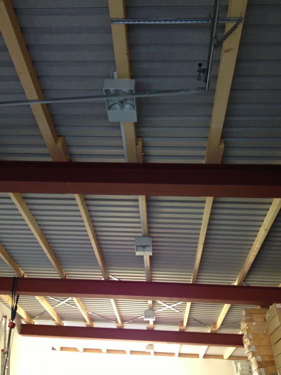

ich habe eine Halle mit einen unisolierten Dach und möchte das Dach gerne isolieren, da es doch sehr kalt im Winter ist. Ich habe mal ein Foto angehängt. Was wäre eurer Meinung nach eine sinnvolle Lösung wie ich das relativ schnell, sauber und kostengünstig erledigen könnte? Am liebsten würde ich die Arbeit mit der gelben Kuschelwolle vermeiden, mich juckt es jetzt schon 🙂 Es soll auch eine Heizung irgendwann in der Halle angebracht werden.
Besten Dank
Viele Grüße Stefan

    wenn Du dämmst dann macht es ja nur Sinn, wenn gleichzeitig luftdicht/Dampfsperre ist. Frage ist, trägt die Konstruktion did zusätzlichen Lasten? Dann kann man bautechnisch schon einiges lösen. Einblasdämmung z.B.
    Frage ist natürlich, was unter einfach und kostengünstig verstanden wird.. 🙂
    Lösbar ist das, aber letztendlich muss man sich das vor Ort ansehen

    laut Statiker ist die Konstruktion für die Traglast ausgelegt. Ich würde bis ca. 5000,- € investieren wollen
  4. Trapezblechdach dämmen: Dampfbremse & Unterkonstruktion nötig
    5000 können ...
    5000 können viel sein, können wenig sein ... kommt halt auf die Größe drauf an. Man muss sich dann jetzt die baulichen Gegebenheitdn ansehen. Auf jeden Fall brauchst Du Dampfbremse und Unterkonstruktion (damit Dir der Salat nicht wieder runter kommt). Das dämmen ist dabei noch der einfachste Punkt der Geschichte ...

    Nachtrag und jede Menge Klebeband 🙂

    wenn ich das richtig sehe, ist das ein Stahltr. Dach (TE schreibt es ja auch). Also dicht nach außen hin. Dampfbremse ist da nicht. wenn schon Dampfsperre und selbst dann kann es in die Hose gehen je nach dicke. Am besten: Jemanden beauftragen der das rechnet und (leider) den Kopf hinhält!

    Doch, Klaus geht auch bei diffdicht. Aber dazu müsste man alles sehen und wissen, was man macht ... 🙂

    mit einer DBAbk.🔴 Wenn ich das mit einem Online Rechner mache, läuft mir während der Eingabe schon Wasser aus dem Laptop:-)

    was haltet ihr von einer Sichtdecke mit abgehängten Dämmstoffplatten (Polyurethanplatten)?

    dann nimmst du eine in ... o und dann passt es mit Zellulose.
