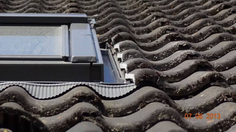

ein altes Velux von ca. 1996 F04 wurde ausgebaut und es kam ein
F06 rein welches etwas länger ist. Nach dem Tausch passten die Pfannen nicht und es wurde wie auf den Bildern zu sehen ca. 2 cm abgeflext. Nun ist der Abstand Fensterrahmen und Dachpfanne sehr groß. Ist das dennoch im Rahmen der Toleranz? Der Eindeckrahmen war ein EDZ2000. Sollte man noch etwas von Pfanne zum Fensterrahmen abdecken oder ist das alles so dicht? Bisher sieht man kein Wassereinbruch. Danke für eure Tipps und Hilfe Mit freundlichen GrüßenDachfenster Einbau prüfen: Abstand Pfanne/Fensterrahmen zu groß? Toleranzen, Wassereintritt
Der Thread diskutiert den korrekten Abstand zwischen Dachpfannen und Fensterrahmen bei einem Velux Dachfenster-Einbau. Es wird erörtert, ob ein zu großer Abstand ein Problem darstellt und welche Maßnahmen zur Abdichtung und optischen Verbesserung möglich sind. Die Diskussion umfasst die Anpassung der Pfannen, alternative Abdichtungsmethoden und die Bedeutung einer fachgerechten Ausführung.
🔴 KRITISCH: Abstand von ca. 2 cm zwischen Fensterrahmen und Dachpfanne verletzt die zulässige Toleranz von maximal ±3 mm – akutes Risiko für kapillaren Wassereintritt, Dämmstoffvernässung und Holzschäden.
🔴 KRITISCH: Mechanisches Abflexen der Pfannen um 2 cm ist normwidrig (DINAbk. 18531-5) und führt zu dauerhafter Überbeanspruchung – keine zulässige Montagevariante nach Velux-Montageanleitung.
⚠️ WICHTIG: Der verwendete EDZ2000-Eindeckrahmen ist für das F06-Fenster grundsätzlich geeignet, aber nur bei korrekter Pfannenpassform und vollständiger Überdeckung – diese ist durch die Abfaltung verletzt.
⚠️ WICHTIG: Visuelle Trockenheit ist kein Sicherheitsnachweis – Dichtigkeit erfordert gezielte Prüfung (z. B. Sprühwassertest nach DIN 18531-5), nicht nur Sichtkontrolle.

Der Austausch eines alten Velux-F04-Fensters gegen ein längeres F06-Modell erfordert eine präzise Anpassung der Eindeckung. Das Abflexen der Dachpfannen um ca. 2 cm stellt einen erheblichen Eingriff in die Dachhaut dar. Der beschriebene große Abstand zwischen Fensterrahmen und Dachpfanne ist ein klares Indiz für eine nicht fachgerechte Montage.
🔴 Gefahr: Der große Spalt zwischen Pfanne und Rahmen stellt ein akutes Risiko für Wassereintritt dar. Auch wenn bisher kein Wasser sichtbar ist, kann Feuchtigkeit durch Kapillarwirkung oder Winddruck eindringen und langfristig zu versteckten Schäden an Dachkonstruktion und Dämmung führen.
⚠️ Korrektur: Die Aussage "bisher sieht man kein Wassereinbruch" ist trügerisch. Ein Mangel zeigt sich oft erst nach starkem Regen oder Schneeschmelze. Die Toleranz für den Abstand zwischen Pfanne und Fensterrahmen ist bei Dachfenstern sehr gering und liegt im Millimeterbereich, nicht bei Zentimetern.
➕ Ergänzung: Der verwendete Eindeckrahmen EDZ2000 ist für das F06-Fenster möglicherweise nicht geeignet. Es muss geprüft werden, ob ein passender Eindeckrahmen (z.B. EDZ2000 für F06) oder ein Verlängerungsstück erforderlich ist. Zusätzlich sollten spezielle Dichtbänder oder Anschlussprofile verwendet werden, um den Spalt professionell abzudichten.
👉 Handlungsempfehlung: Beauftragen Sie umgehend einen zertifizierten Dachdecker oder Fensterfachbetrieb. Lassen Sie die Eindeckung überprüfen und fachgerecht anpassen. Eine provisorische Abdichtung mit Silikon oder Bauschaum ist nicht ausreichend und kann zu Folgeschäden führen. Nur eine korrekte Montage mit passendem Eindeckrahmen und Dichtsystem gewährleistet die dauerhafte Dichtheit des Daches.
Der Austausch eines älteren Velux-F04-Dachfensters gegen ein längeres F06-Modell hat zu einer nicht normkonformen Anpassung der Dachpfannen geführt: Diese wurden um ca. 2 cm abgeflext, was eine mechanische Überbeanspruchung und Verformung der Pfannen bedeutet. Der dadurch entstandene vergrößerte Abstand zwischen Fensterrahmen und Pfanne verletzt die Herstellervorgaben für die Eindeckung und gefährdet die funktionale Abdichtung des Dachfensters.
🔴 Gefahr: Ein solcher Abstand birgt ein hohes Risiko für stauende Nässe, kapillaren Wassereintritt und langfristig Schimmelbildung oder Holzfaulnis im Dachstuhl – insbesondere bei Schrägen unter 30° oder bei Winddruck. Die fehlende Überdeckung der Pfanne über den Fensterrahmen unterbricht die definierte Wasserablaufkette und macht die Dichtung unabhängig vom aktuellen Trockenheitszustand unsicher.
⚠️ Korrektur: Die Abfaltung der Pfannen ist keine zulässige Montagevariante – Velux verlangt für den EDZ2000-Eindeckrahmen eine exakte Passform der Pfannen ohne mechanische Verformung. Die Toleranzen liegen bei maximal ±3 mm, nicht bei 20 mm.
➕ Ergänzung: Die fehlende Sichtbarkeit eines Wassereinbruchs ist kein Indiz für Dichtigkeit, sondern lediglich ein Hinweis auf fehlende Belastung (z. B. fehlender Regen, geringer Winddruck). Dichtigkeitsprüfungen erfordern gezielte Simulationen (z. B. Sprühwassertest nach DIN 18531-5), nicht bloße visuelle Inspektion.
✅ Zustimmung: Die Verwendung eines EDZ2000-Eindeckrahmens ist grundsätzlich korrekt für F06-Fenster – allerdings nur bei korrekter Pfannenpassform und vollständiger Überdeckung des Rahmens durch die Pfanne.

Dachfenster: Toleranz – Abstand Pfanne/Fensterrahmen
das passt schon!
Die Steine sollten zwar bis an die Pfalz heran geführt werden, aber wenn da 1-2 cm. Fehlen wird es auch noch funktionieren. Bis ans Fenster dürfen die gar nicht! -
Dachfenster abdichten: Blei als Falz-Abdeckung sinnvoll?
Vielen Dank. Wie könnte man es evtl
verbessern? Also kann man mit Blei oder ähnlichem die Falz zusätzlich abdecken oder ist das alles regendicht genug und ich kann mir die zusätzliche Arbeit bzw. Auftragsvergabe ersparen? Vielen Dank nochmals -
Dachpfannen: Korrekte Anarbeitung am Dachfenster
wenn denn schon
dann bitte neue Steine und ordentlich Anarbeiten. -
Dachfenster: Betonpfannen-Anpassung vs. Lageänderung
Die Betonpfannen haben nicht gepasst bzw. lagen auf der Metallfalz
von dem Fenster auf. Deswegen wurde so viel abgeschnitten. Heißt das also, alles so lassen wie es ist, oder aufwendig den Winkel bzw. die Lageposition der Pfannen ändern? -
Dachpfannen: Anarbeitung an Falz – Alternative Steine?
wie im vorherigen Post
geschrieben. Wenn dann andere Steine und an der falz anarbeiten. -
