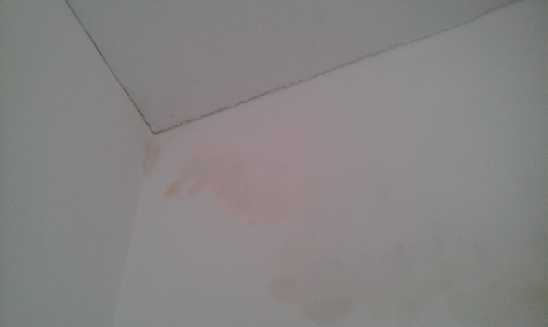

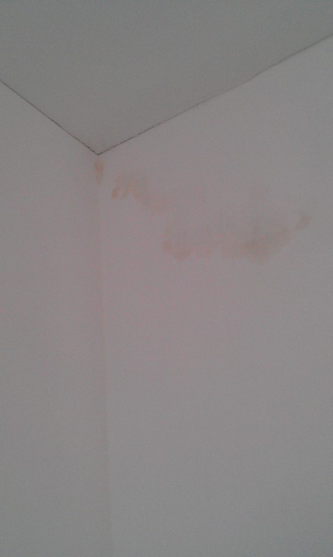

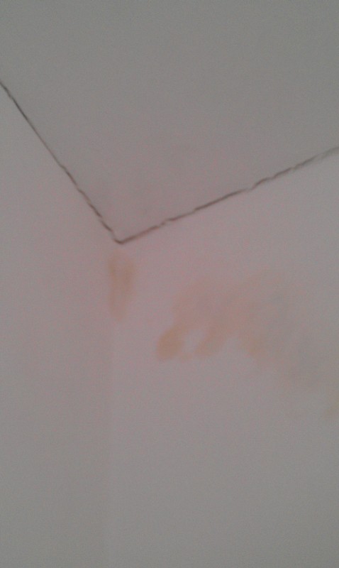

Hallo zusammen
Vor 3 Tagen ist uns aufgefallen, das wir ein leichten Wasserschaden oben in der Ecke im Raum unterm Dach haben.
Meine Frage ist nun kann es sein, dass aus Setzrissen (Neubau 2012 ) durch Schwitzwasser Dreck läuft?

  2. Dach Wasserschaden: Flüssiges Wasser – Ursachenforschung!
    sieht auf jeden Fall nach flüssigem Wasser aus
    Soll heißen: Wasser ist dort flüssig eingedrungen in die rote GK-Platte. Ob es von außen kam oder als Kondensat in der Konstruktion entstanden ist weiß man erst, wenn man auf der anderen Seite der Trockenbaubekleidung nachschaut.
  3. Wasserschaden Dach: Verborgene Schäden unter GK-Platte?
    Was denken sie denn. Könnte darunter ...
    Was denken sie denn. Könnte darunter ein großer Schaden warten?

    Vielleicht ist der Sparren nass und sicher auch die Dämmung ... Alles weitere ruft nach Kontrolle und Beseitigung der Schadensursache.

    Gibt es wirklich so ein Schadensbild das von alleine wieder verschwindet? Ich werde es beobachten. Mein Bauträger (insolvent ) geht sobald es geht aufs Dach und schaut was das los ist.
    Die Frage ist nur wenn es von oben dicht ist muss die Deckenplatte wirklich runter?

    natürlich nicht
    Natürlich gibt es Selbstheilungsräfte bei Häusern im Allgemeinen nicht. Sowas ist allenfalls von Haarrissen in WU-Beton bekannt, aber nicht bei Trockenbaurissen unter Dächern. Da wird von alleine nichts besser, aber: Die Hoffnung stirbt zuletzt! Sehr vernünftig, dass da mal jemand aufs Dach klettert. Und wenn es von außen nichts zu finden gibt, dann hilft es nur von innen die GK-Platten in diesem Bereich zu entfernen und nachzuschauen, ob die Luftdichtheitsschicht hier einen Defekt hat, der zu Zugerscheinungen und Kondensat geführt haben könnte.
  7. Dach Leck gefunden: Muss die GK-Platte entfernt werden?
    Das heißt für mich selbst wenn ...
    Das heißt für mich selbst wenn wir das Leck oben finden muss die Platte eh runter oder?
  8. Dach Wasserschaden: Luftdichtheitsfolie als Ursache identifiziert!
    Foto von wiki
    stimmt!
    da haben Sie richtig mitgedacht! Denn nur wenn die Luftdichtheitsfolie ein Leck hat, kann das Wasser überhaupt bis zur GK-Platte laufen.

    habe nochmal eine kurze Frage. Ich ...
    habe nochmal eine kurze Frage. Ich habe das Problem gefunden. Es sollte eigentlich ein Entlüfterrohr vom Erdgeschoss bis ins Dach laufen. Dieses Bad wurde von uns aber nicht gewünscht.
    Das Rohr wurde aber trotzdem nicht wieder entfernt. Dieses War Dach nicht richtig dicht.
    KUrze frage ist nun.
    Auf dem Wasserfleck sind es 20 % Feuchtigkeit. ist das Normal und wie bkeomme ich die Feuchtigkeit am besten raus?

  12. Dach Feuchtigkeit: 20% – Normal? Wie Feuchtigkeit entfernen?
    mir geht es um diese Frage Auf ...
    mir geht es um diese Frage Auf mir geht es um diese Frage
