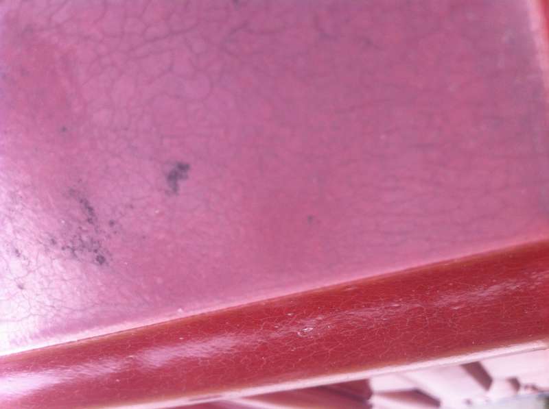

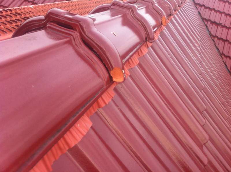

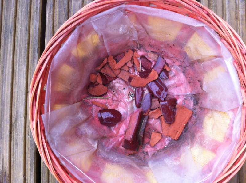

Seit 5 Jahren wohnen wir nun in unserem Eigenheim. Der "Ziegelregen" kam mit der Zeit. Immer wieder lagen Stücke von den Dachziegeln unten. Konnten uns das erst nicht erklären und dachten es hätte noch was mit der Dachdeckung zu tun.
Als wir nun auf dem Dach waren, haben wir die Ursachen für den "Ziegelregen" gesehen. Die Fürsten haben Risse und abgeplatzte Ecken!
Nach Recherchen im Internet ist das wohl ein bekanntes Problem bei den XXX Dachziegeln, was Aufgrund von falschen Brennzeiten her rührt! Also ein Qualitätsproblem!
Wie ist nun die Rechtslage? Haben wir Anspruch auf Schadensersatz bzw. Ersatzlieferungen?
Gibt es so etwas wie eine Regulierungspflicht bei versteckten Mängeln? Das heißt, es sind ja Mängel die bei Erhalt der Dachziegel nicht erkennbar waren. Diese kann auch kein Dachdecker feststellen. Die Schäden treten erst nach ein paar Jahren auf z.B. durch Frost.

    Hallo Dagmar,
    Auf Bild 1 sind 2 Firstziegel zu sehen, an denen Ecken fehlen.
    Sieht zumindest mal nach Frostschaden aus. Allerdings einen "Ziegelregen" kann ich nicht erkennen.
    Bild 2 zeigt Risse in der Glasur?
    Dies hat mit Frostschaden gar nichts zu tun. Diese Risse entstehen im Zusammenspiel, Brennvorgang, Abkühlung, aufgebrachter Glasur.
    Bei dem, wo Du die Ziegel gekauft hast, (Dachdecker, Händler?) solltest Du den "Schaden" anmelden, zunächst mit der Bitte um Begutachtung.
    MfG

  8. Ziegelregen-Beweis: Fotos von Dachziegel-Schäden!
    neues Foto Ziegelregen
    Nach dem der Schnee mal kurzfristig geschmolzen ist, bin ich mal eine Runde ums Haus gegangen und habe den Ziegelregen eingesammelt (siehe Foto). Ich glaub das sagt alles! Es fallen teilweise sogar große Stücke vom Dach, das kann auch schon weh tun, wenn man diese abbekommt ☹
    • BAU.DE / BAU-Forum: 1. Bild zu Antwort "Ziegelregen-Beweis: Fotos von Dachziegel-Schäden!" auf die Frage "Dachziegel Mängel: "Ziegelregen" – Ursachen, Rechte & Schadensersatzansprüche?" im BAU-Forum "Dach"
  9. Dachziegel-Analyse: Materialprüfung (MPA) bei Frostschäden
    mpa
    Moin,
    offensichtlich war der SV des Herstellers noch nicht vor Ort. Evtl. könnte Ihnen ein Gang zu einer Material-Prüfanstalt (MPA) helfen. Sie nehmen mindestens 1 der beschädigten Ziegel mit und wenn irgend machbar welche aus einer anderen Charge (Baustoffhändler oder so). Die können die Frostbeständigkeit wohl prüfen, brauchen aber Referenzobjekte (unterschiedliche Charge).
    Wenn bei der Prüfung festgestellt wird, dass bei Ihren Ziegeln die Prüng nach Norm nicht bestanden wird, dann hätten Sie vielleicht eine Chance, wenn Sie dem Hersteller auch noch die Arglist (er musste wissen, dass seine Ziegel nicht OK waren/sind) nachzuweisen.
    Kann ein langer Weg werden.
