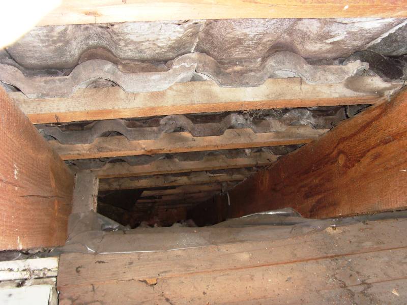

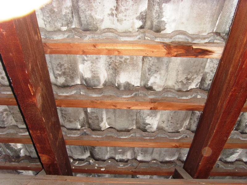

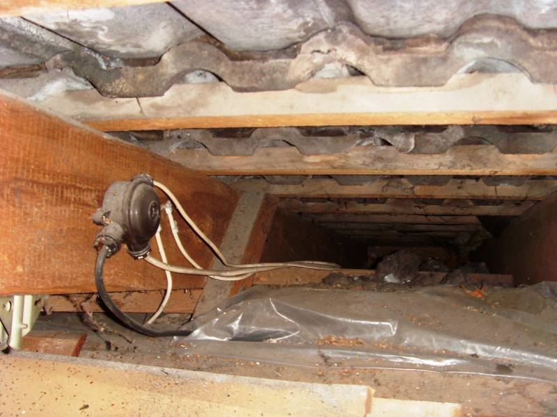

Hallo, ich möchte ein Dach von innen dämmen. Die Dacheindeckung ist OK  -  leider fehlt jedoch eine Unterspannbahn. Die Dachziegel wurden seinerzeit mit Putz verstrichen. Kann ich MiWo von ISOVER zwischen die Sparren einbringen und darauf die Dampfsperre anbringen? Welche Lösung bietet sich für die fehlende Unterspannbahn an? Bilder zum besseren Verständnis anbei

    🔴 KRITISCH: Eine Innendämmung ohne funktionierende Unterspannbahn ist bauphysikalisch nicht zulässig – Feuchteeintrag von außen (Schlagregen, Flugschnee) wird nicht abgeleitet und führt garantiert zu Schimmel, Holzfäule und Dämmverlust.
    🔴 KRITISCH: Eine Dampfsperre allein ersetzt keine Unterspannbahn – sie verhindert nur Raumluftfeuchte, nicht aber Witterungsfeuchte, und begünstigt bei Fehlanwendung Tauwasserbildung innerhalb der Dämmung.
    ⚠️ WICHTIG: Verstrichene oder vermörtelte Dachziegel unterbinden die erforderliche Hinterlüftung – dies macht jede innenseitige Dämmung risikobehaftet, unabhängig vom Dämmstoff.
    ⚠️ WICHTIG: Mineralwolle (MiWo) ist bei fehlender Unterspannbahn grundsätzlich ungeeignet – feuchtigkeitsresistente Alternativen wie Holzfaserplatten oder Calciumsilikat erfordern dennoch eine fachlich abgesicherte Konstruktion mit Hinterlüftung oder diffusionsoffener Unterdeckung.
    Ich verstehe, dass Sie Ihr Dach von innen dämmen möchten, aber keine Unterspannbahn vorhanden ist. Das ist ein Problem, das sorgfältig betrachtet werden muss.
    🔴 Gefahr: Das Fehlen einer Unterspannbahn erhöht das Risiko von Feuchtigkeitseintritt in die Dämmung. Durch die fehlende Schutzschicht können Regen oder Schnee, der unter die Ziegel gelangt, direkt die Dämmwolle durchnässen. Dies führt zu einem Verlust der Dämmwirkung und kann Schimmelbildung begünstigen.
    Ich rate dringend davon ab, Mineralwolle (MiWo) ohne Unterspannbahn einzubringen und eine Dampfsperre anzubringen. Die Dampfsperre soll zwar verhindern, dass Feuchtigkeit aus dem Innenraum in die Dämmung gelangt, jedoch kann sie Feuchtigkeit, die von außen eindringt, nicht ableiten. Das Verputzen der Dachziegel ist keine dauerhafte Lösung, um das Eindringen von Feuchtigkeit zu verhindern.

    Der vorliegende Sachverhalt beschreibt die Absicht, ein Dach von innen zu dämmen, bei dem keine Unterspannbahn vorhanden ist und die Ziegel mit Putz verstrichen wurden. Dies stellt eine hochriskante Konstellation dar, da die fehlende Unterspannbahn und die vermörtelten Ziegel die Hinterlüftung der Dacheindeckung massiv beeinträchtigen. Eine direkte Dämmung mit Mineralwolle (MiWo) und Dampfsperre birgt ein erhebliches Risiko für Feuchteschäden.
    🔴 Gefahr: Die Kombination aus fehlender Unterspannbahn und vermörtelten Ziegeln verhindert die notwendige Hinterlüftung. Feuchtigkeit aus dem Innenraum kann nicht abtrocknen, was zu massiven Schimmel- und Fäulnisschäden an der Dachkonstruktion führt. Die Dampfsperre allein kann dieses Risiko nicht beherrschen, da sie bei Undichtigkeiten oder späteren Durchdringungen versagt.
    ➕ Ergänzung: Die vorgeschlagene Lösung mit MiWo und Dampfsperre ist ohne eine funktionierende Hinterlüftungsebene bauphysikalisch nicht zulässig. Es muss zwingend eine diffusionsoffene Unterspannbahn oder eine Aufsparrendämmung nachgerüstet werden. Alternativ wäre eine Innendämmung mit speziellen Systemen (z.B. Holzfaser oder Calciumsilikat) denkbar, die jedoch eine detaillierte Planung erfordert.
    ⚠️ Korrektur: Die Annahme, dass eine Dampfsperre das Problem der fehlenden Unterspannbahn löst, ist grundlegend falsch. Die Dampfsperre verhindert nur das Eindringen von Raumluftfeuchte in die Dämmung, nicht aber das Eindringen von Schlagregen oder Flugschnee durch die Ziegel. Die vermörtelten Ziegel bieten zudem keinen ausreichenden Schutz gegen Feuchteeintrag von außen.
    👉 Handlungsempfehlung: Beauftragen Sie umgehend einen zertifizierten Bauphysiker oder Dachdeckermeister. Lassen Sie die bestehende Dacheindeckung auf ihre Dichtigkeit prüfen und klären Sie, ob eine nachträgliche Unterspannbahn oder eine Aufsparrendämmung möglich ist. Führen Sie unter keinen Umständen eine Innendämmung ohne fachliche Begutachtung durch, da dies zu irreparablen Schäden an der Bausubstanz führen kann.
    Die geplante innenseitige Dachdämmung ohne vorhandene Unterspannbahn stellt ein erhebliches Risiko für Feuchteschäden dar, da die Dachhaut nicht diffusionsoffen abgedichtet ist und keine funktionierende Unterdeckung vorliegt.
    🔴 Gefahr: Ohne Unterspannbahn kann Feuchtigkeit aus dem Dachstuhlraum oder durch mikroskopische Undichtigkeiten in die Dämmung eindringen; bei Verwendung von MiWo (mineralischer Wärmedämmung) besteht zudem die Gefahr der Feuchteaufnahme und des Wärmeverlusts durch Kompression oder Verwitterung der Dämmung.
    🔴 Gefahr: Die verstrichenen Dachziegel behindern die notwendige Luftzirkulation im Dachstuhl und verhindern eine zuverlässige Entfeuchtung – dies begünstigt Schimmelbildung, Holzfaulnis und langfristig statische Schwächung der Sparren.
