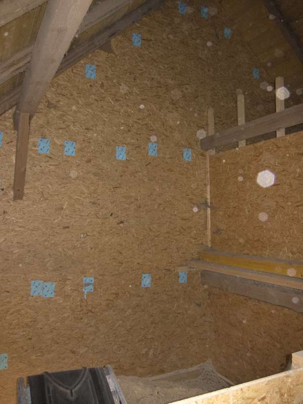

wir haben ein wunderschönes Haus BJ 1907 gekauft, welches der Vorbesitzer bereits teilsaniert hat. Das Haus besitzt eine direkt angrenzende Scheune (Gesamt-Grundfläche 32x10 m). Getrennt ist der Wohnraum zur Scheune durch eine Brandschutzmauer aus Ziegelsteinen.
Der Dachstuhl über dem Wohnhaus wurde komplett erneuert (Insofloc Zwischensparrendämmung 180 mm zzgl. ca. 40 mm Aufsparrendämmung. Einzige Schwachstelle (ist der Bereich der Brandschutzmauer). Die Brandschutzmauer geht direkt bis unter die Schalung der Dachziegel. Dies war wohl eine Bauauflage. An den frostigen Tagen sah man, dass in dem Bereich warme Luft den Tau am Dach auftaute ... Am Dachboden habe ich festgestellt, das die Dampfbremse (OSBAbk. Platten mit Siga Sicrall) komplett verschlossen ist, einzig zur Brandschutzwand ist ein offener Spalt der zwischen 2 und 8 mm breit ist und nicht durch Klebeband etc. verschlossen ist ... diesen Spalt würde ich gerne verschließen, da man merkt das in diesem Spalt die warme Luft nach oben steigt. Zur Info die Brandschutzmauer ist an der Außenseite (vom Wohnraum aus gesehen) ebenfalls komplett mit ISOffloc gedämmt (siehe Bild), allerdings ist die Dämmhülle durch die Brandschutzwand geschwächt).
Wie und mit welchem Werkstoff, Klebeband, etc. könnte ich diese Schwachstelle beseitigen.
Im Voraus vielen Dank für Eure Tipps!
Gruß, Christian

    🔴 KRITISCH: Die Abdichtung des Spalts zwischen OSBAbk. und Ziegel-Brandschutzwand darf nur mit brandschutzgeprüftem, für den Einsatz an Feuerwiderstandswänden zugelassenem Klebeband oder Dichtstoff erfolgen – jede ungeprüfte Abdichtung gefährdet die Brandschutzklasse der Wand.
    🔴 KRITISCH: Eine alleinige Spaltabdichtung ohne gleichzeitige Sicherstellung einer durchgängigen, fehlerfreien Luftdichtheitsebene im gesamten Dachraum verschärft das Tauwasserrisiko und kann zu massiver Durchfeuchtung von Holzkonstruktion und Dämmung führen.
    ⚠️ WICHTIG: Vor jeder Abdichtung ist eine bauphysikalische Gesamtanalyse (Blower-Door-Test, Feuchtemessung, Thermografie) durch einen zertifizierten Energieberater und einen Sachverständigen für Feuchteschäden zwingend erforderlich.
    ⚠️ WICHTIG: Die ungedämmte Brandschutzwand bildet eine massive Wärmebrücke – eine reine Dampfbremse löst dieses Problem nicht; die Prüfung einer ergänzenden Dämmung im Dachbereich ist unverzichtbar.
    Ich verstehe, dass Sie die Dampfbremse zwischen OSB-Platten und einer Ziegel-Brandschutzwand in Ihrem Haus von 1907 abdichten möchten. Eine korrekte Abdichtung ist entscheidend, um Feuchtigkeitsschäden und Schimmelbildung zu vermeiden.
    🔴 Gefahr: Eine fehlerhafte Dampfbremse kann zu Feuchtigkeitseintritt in die Dämmung führen, was deren Dämmwirkung reduziert und Bauschäden verursacht. Im Bereich einer Brandschutzwand ist dies besonders kritisch, da die Wand ihre Funktion nur bei Trockenheit voll erfüllen kann.
    • Untergrund prüfen: Stellen Sie sicher, dass sowohl die OSB-Platten als auch die Ziegelwand sauber, trocken und tragfähig sind. Entfernen Sie lose Teile und Staub.
    • Geeignete Dampfbremsfolie wählen: Verwenden Sie eine hochwertige Dampfbremsfolie, die für den Einsatz im Altbau geeignet ist. Achten Sie auf den sd-Wert (Wasserdampfdiffusionswiderstand). Für eine Zwischensparrendämmung ist ein sd-Wert zwischen 2 und 20 Metern üblich.
    • Anschlussdetails beachten: Der Anschluss der Dampfbremse an die Ziegelwand ist kritisch. Verwenden Sie ein geeignetes Klebeband (z.B. Siga Sicrall) und ggf. eine Anpresslatte, um die Folie luftdicht an die Wand anzuschließen.
    • Überlappungen verkleben: Achten Sie auf ausreichende Überlappungen der Dampfbremsfolie (mind. 10 cm) und verkleben Sie diese sorgfältig mit geeignetem Klebeband.
    • Dichtheitsprüfung durchführen: Nach der Installation empfehle ich eine Dichtheitsprüfung (Blower-Door-Test), um sicherzustellen, dass die Dampfbremse korrekt funktioniert.
    👉 Handlungsempfehlung: Ziehen Sie einen Fachmann (z.B. einen Energieberater oder Dachdecker) hinzu, um die spezifischen Anforderungen Ihres Hauses zu beurteilen und die Abdichtung fachgerecht auszuführen.
    Der vorliegende Sachverhalt beschreibt eine typische bauphysikalische Schwachstelle im Bereich einer Brandschutzwand, die als Trennwand zwischen einem Wohnhaus (Baujahr 1907) und einer Scheune dient. Die undichte Dampfbremse an dieser Wand führt zu Feuchteproblemen, die sich durch Tauwasserbildung an der Dachschalung äußern. Dies ist ein klassisches Problem der Luftdichtheit und des Wärmebrückeneffekts.
    ✅ Zustimmung: Die Analyse des Nutzers, dass der offene Spalt zwischen OSB-Platten und Brandschutzwand die Hauptursache für die Feuchteprobleme ist, ist fachlich korrekt. Warme, feuchte Raumluft steigt auf und kondensiert an der kalten Dachschalung, was langfristig zu Bauschäden führen kann.
    ➕ Ergänzung: Die Brandschutzwand stellt eine massive Wärmebrücke dar, da sie ungedämmt durch die Dämmebene stößt. Die reine Abdichtung des Spalts behebt nicht das grundlegende Problem der Wärmeleitung durch die Ziegelwand. Es sollte geprüft werden, ob eine zusätzliche Dämmung der Wand im Dachbereich möglich ist, um die Oberflächentemperatur zu erhöhen und Tauwasserbildung zu vermeiden.
    🔴 Gefahr: Ein unkontrollierter Feuchteeintrag in die Dachkonstruktion kann zu Schimmelbildung und einer Durchfeuchtung der Holzkonstruktion führen. Dies stellt ein erhebliches Risiko für die Bausubstanz und die Raumluftqualität dar.
    👉 Handlungsempfehlung: Der Spalt sollte fachgerecht mit einem für die Brandschutzklasse der Wand zugelassenen Dichtstoff oder Klebeband (z.B. Siga Wigluv oder ein spezielles Brandschutz-Klebeband) verschlossen werden. Zwingend erforderlich ist die Konsultation eines Bauphysikers oder Sachverständigen für Brandschutz, um die Verträglichkeit der Abdichtung mit der Brandschutzmauer zu prüfen und eine ganzheitliche Lösung für die Wärmebrücke zu entwickeln. Eine nachträgliche Innendämmung der Brandschutzwand im Dachbereich sollte ebenfalls in Betracht gezogen werden.
    Bei einem historischen Gebäude aus dem Jahr 1907 mit einer Brandschutzwand aus Ziegelsteinen und einer nachträglich eingebauten Dampfbremse aus OSB mit Siga Sicrall besteht ein erhebliches Risiko für Feuchteschäden, insbesondere an der Übergangsstelle zwischen wärmeisoliertem Dachraum und massiver Brandschutzwand. Der offene Spalt von 2–8 mm ist keine bloße 'Schwachstelle', sondern eine wirksame Konvektionsstrecke für feuchtwarme Raumluft, die im Dachraum kondensiert und langfristig Holzbauteile, Dämmung und Mauerwerk schädigen kann.
    🔴 Gefahr: Die ungedämmte, luftdurchlässige Verbindung zwischen beheiztem Wohnraum und kalter Brandschutzwand führt zu massiver Tauwasserbildung im Dachbereich – besonders kritisch bei der Kombination aus Zwischen- und Aufsparrendämmung ohne durchgängige Luftdichtheitsebene. Die Dämmhülle der Brandschutzwand ist durch die Wand selbst 'geschwächt', was auf fehlende durchgängige Wärmedämmung und mögliche thermische Brücken hindeutet.
    🔴 Gefahr: Eine unsachgemäße Abdichtung des Spalts (z. B. mit ungeeignetem Klebeband oder ohne vorherige Oberflächenreinigung und Haftvorbereitung) kann die Luftdichtheitsebene lokal zerstören, zu Delaminationen führen und die Feuchtesituation sogar verschärfen – insbesondere wenn die Dampfbremse nicht als vollwertige Dampfsperre ausgeführt ist.
    ⚠️ Korrektur: Die Annahme, dass 'nur ein Spalt' abgedichtet werden muss, ist irreführend: Es fehlt eine durchgängige, fehlerfreie Luftdichtheitsebene im gesamten Dachraum – nicht nur an der Brandschutzwand, sondern auch an Anschlussstellen zu Wänden, Fenstern und Dachfenstern. Die OSB-Platten allein reichen nicht aus, wenn die Fugen nicht fachgerecht versiegelt sind.
    ➕ Ergänzung: Die Brandschutzwand muss nicht nur brandschutztechnisch, sondern auch bauphysikalisch als thermische Trennwand berücksichtigt werden: Eine durchgängige Dämmung bis zur Wandoberfläche ist erforderlich, und die Dampfbremse muss nahtlos an die Wandanschlüsse angeschlossen werden – idealerweise mit einer geeigneten Anschlussleiste oder einer dichten, elastischen Dichtungsschiene.
    ➕ Ergänzung: Die verwendete Insofloc-Dämmung ist diffusionsoffen, was bei fehlender Dampfbremse oder undichter Luftdichtheitsebene zu Feuchteeintrag in die Dämmung führt – dies reduziert die Wärmedämmwirkung und begünstigt Schimmelpilzbildung im Dachstuhl.
    👉 Handlungsempfehlung: Beauftragen Sie unverzüglich einen zertifizierten Energieberater (z. B. nach DINAbk. 18599 oder mit Zertifikat nach BAFA-Richtlinie) sowie einen geprüften Sachverständigen für Feuchteschäden und Bauschäden (z. B. nach ZVSHK oder VdTÜV), um eine bauphysikalische Gesamtanalyse durchzuführen – inklusive Blower-Door-Test, thermografischer Aufnahme und Feuchtemessung im Dachraum und an der Brandschutzwand.
