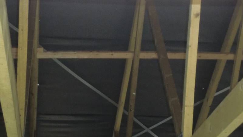

Hallo,wir haben heute auf unserer Baustelle festgestellt, dass die "Difflex Thermo Unterspannbahnen" mehrere kleine Löcher (siehe Foto) ausweisen.
Ist das normal oder muss hier die Baufirma nachbessern?
Vielen Dank und beste Grüße
Robert natürlich darf die Bahn keine Löcher haben aber bei der Montage kann dies schon einmal passieren. So lange, wie die Löcher nicht im mittleren Bereich zwischen den Dachsparren (-Bindern) befinden geht es wohl noch. Aber nachbessern lassen würden wir die trotzdem.
