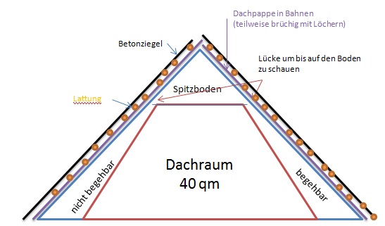

Ich möchte gerne unser Dach dämmen bzw. die oberste Geschossdecke.
Wir haben als Haus eine klassische Kaffemühle von 1937 mit Walmdach, also 4 fast gleiche Dachflächen.
Der Dachaufbau (siehe Skizze) sieht folgendermaßen aus: Dachbalken, Dachpappe (teilweise von innen mit Bitumen gestrichen) an anderen Teilen Folie, Lattung und dann Betonziegel
Die Besonderheit ist, dass der Dachgeschossraum quasi in das Dach wie ein Kasten gehängt wurde.
An 1,5 Dachflächen sowie den kompletten Spitzbogen komme ich direkt dran, die anderen wären nur vom Spitzbogen her zu "stopfen".
Der Dachgeschossraum wurde mit Gipskarton erstellt, der an ein Ständerwerk bzw. direkt an die Dachbalken genagelt wurde. Der Boden im Spitzbogen besteht somit zum Teil aus Gipskarton, zum anderen Teil aus der Draufsicht auf eine Holzvertäfelung (Kiefer).
Ziel der Dämmung als Optimum: Klemmdämmung zwischen den Balken oder aber nur die "oberste Geschossdecke".
Nun zu meinen Fragen:
1. Kann ich die Löcher in der Dachpappe verkleben und einen Klemmfilz anbringen. Bzw. von oben reinstopfen (hier weiß ich natürlich nicht um die Beschaffenheit der Dachpappe, die dahinter liegt).
2. wenn ich nur die oberste Geschossdecke dämme. Was mache ich hier, Folie drauf und dann Wolle. Was mache ich dann an den Rändern mit den Lücken, die bis nach unten reichen? Einfach zustopfen, damit es nicht mehr zieht? Bildet sich hier vielleicht Kondensat?
Ich habe einfach ein wenig Angst, dass mir der Dachstuhl weggammelt. Gedämmt werden muss allerdings, da uns letztes Jahr oben alles eingefroren ist u.a. der LCD vom Computer 😉
Über Antworten und Unterstützung wäre ich sehr dankbar!
Viele Grüße

    🔴 KRITISCH: Vor jeglicher Dämmmaßnahme ist eine bauphysikalische Vor-Ort-Begutachtung durch einen zertifizierten Energieberater und einen feuchtetechnisch qualifizierten Bau-Sachverständigen zwingend erforderlich – insbesondere zur Prüfung von Asbest (altbaubedingt), Holzfeuchte, Dachpappenintegrität und bestehenden Dampfbremsen.
    🔴 KRITISCH: Eine Dämmung der obersten Geschossdecke ohne vollflächige, fugenlos verklebte Dampfbremse auf der warmen Seite (unter der Gipskartondecke) birgt extrem hohes Risiko für interstitielle Kondensatbildung, Holzfaulnis und Schimmel – besonders bei der beschriebenen Mischkonstruktion aus Gipskarton, Holzvertäfelung und bituminöser Dachpappe.
    🔴 KRITISCH: Das "Reinstopfen" von Klemmfilz von oben in den Dachstuhl oder das "Zustopfen" der Deckenränder ist technisch unzulässig und führt zu unkontrollierter Feuchteansammlung – keine Eigenleistungen ohne vorherige fachliche Planung und statisch-feuchtetechnische Freigabe.
    ⚠️ WICHTIG: Die vorhandene Dachpappe ist keine Dampfbremse und kein Ersatz für eine luftdichte, diffusionsgeregelte Ebene – eine nachträgliche Dampfbremse muss daher planmäßig unter der beheizten Decke montiert werden, mit lückenlosem Anschluss an Wände und Spitzbögen.
    ⚠️ WICHTIG: Bei einem Walmdach mit eingehängtem Dachgeschoss ist die thermische Hülle des Raumes entscheidend – eine unvollständige Dämmung erzeugt Wärmebrücken an Übergängen (Balkenköpfe, Wandanschlüsse, Spitzbogen), was zu lokal begrenzter Kondensation und Bauschäden führen kann.

    Der vorliegende Sachverhalt beschreibt die geplante Dämmung der obersten Geschossdecke eines Walmdachhauses von 1937. Der Dachaufbau mit Dachpappe, teils bitumiert, und die vorhandene Gipskarton-Verkleidung stellen eine komplexe bauphysikalische Situation dar. Die Schilderung zeigt, dass der Eigentümer unsicher ist, ob eine Zwischensparrendämmung oder eine Dämmung der obersten Geschossdecke die richtige Lösung ist. Besonders kritisch ist die Sorge um den Dachstuhl, die auf ein grundlegendes Verständnis der Feuchteproblematik hindeutet.
    🔴 Gefahr: Die größte Gefahr besteht in der unkontrollierten Feuchteansammlung im Dachstuhl. Eine Dämmung ohne fachgerechte Dampfbremse und Hinterlüftung kann zu massiven Schäden wie Holzfäule und Schimmelbefall führen. Die vorhandene Dachpappe ist oft nicht diffusionsoffen und kann als zweite Dampfsperre wirken, was die Trocknung des Holzes behindert. Das Einbringen von Klemmfilz von oben ("reinstopfen") ist hochriskant, da die Unterseite der Dachpappe nicht einsehbar ist und Undichtigkeiten oder Fehlstellen nicht erkannt werden können.
    ⚠️ Korrektur: Die Annahme, dass das Verkleben von Löchern in der Dachpappe ausreicht, ist fachlich falsch. Die Dachpappe dient primär als Unterdeckung und ist nicht als luftdichte Ebene konzipiert. Eine nachträgliche Abdichtung von innen ist ohne Kenntnis des Gesamtzustands nicht zielführend. Auch die Idee, die Ränder der obersten Geschossdecke einfach "zuzustopfen", ignoriert die Notwendigkeit einer luftdichten und diffusionsgerechten Anschlussausbildung.
    ➕ Ergänzung: Bei einem Gebäude von 1937 muss vor Beginn der Dämmarbeiten zwingend eine bauphysikalische Bestandsaufnahme durch einen Energieberater oder Sachverständigen erfolgen. Diese umfasst die Prüfung der Dachhaut, der vorhandenen Dampfsperren und der Holzkonstruktion auf Feuchte und Schädlinge. Die Wahl der Dämmebene (oberste Geschossdecke vs. Zwischensparren) hängt von der Nutzung des Dachraums ab. Wird der Spitzboden nicht beheizt, ist die Dämmung der obersten Geschossdecke oft die sicherere und kostengünstigere Lösung, erfordert aber eine fachgerechte Dampfbremse auf der warmen Seite.
    👉 Handlungsempfehlung: Beauftragen Sie umgehend einen zertifizierten Energieberater oder Bau-Sachverständigen mit einer Vor-Ort-Begutachtung. Lassen Sie ein detailliertes Dämmkonzept erstellen, das die spezifischen Gegebenheiten des Walmdachs und der vorhandenen Konstruktion berücksichtigt. Führen Sie keine Eigenleistungen an der Dachdämmung durch, ohne vorher eine fachliche Planung eingeholt zu haben. Die Gefahr von Bauschäden durch Feuchte ist bei unsachgemäßer Ausführung extrem hoch.
    Der Sachverhalt beschreibt ein historisches Wohnhaus aus 1937 mit Walmdach und einer nachträglich eingebauten Dachgeschossausbaukonstruktion aus Gipskarton und Holzvertäfelung. Die bestehende Dachkonstruktion weist keine diffusionsoffene, luftdichte oder feuchtegeregelte Ebene auf – lediglich Dachpappe (teilweise bitumiert) und Folie, was bei nachträglicher Dämmung zu schwerwiegenden Feuchteschäden führen kann.
    🔴 Gefahr: Eine Klemmdämmung zwischen den Dachbalken ohne fachgerechte luft- und dampfbremsende Ebene auf der warmen Seite sowie ohne ausreichende Hinterlüftung der Dachhaut birgt extrem hohes Risiko für interstitielle Kondensatbildung, Holzfaulnis und Dachstuhlzerstörung – besonders bei der beschriebenen Mischkonstruktion aus Gipskarton, Holz und alter Bitumenschicht.
    🔴 Gefahr: Das Verkleben von Löchern in der Dachpappe und das ‚Reinstopfen‘ von Dämmmaterial von oben ist technisch unzulässig: Es unterbricht keine Feuchtesperre, verhindert keine Luftströmung und führt bei fehlender Dampfbremse zu massiver Tauwasserbildung im Dämmstoff und in den Balken.
    ⚠️ Korrektur: Die Annahme, dass eine reine Dämmung der obersten Geschossdecke ausreichend sei, ist irreführend – bei einem Walmdach mit eingehängtem Dachgeschoss ist die gesamte thermische Hülle des Raumes entscheidend; eine unvollständige Dämmung erzeugt Wärmebrücken und Kondensationsrisiken an Übergängen (z. B. Spitzbogen, Wandanschlüsse, Balkenköpfe).
    ➕ Ergänzung: Die bestehende Dachpappe ist kein Ersatz für eine Dampfbremse – sie ist weder luftdicht noch diffusionsoffnet, sondern oft altersbedingt rissig und feuchteempfindlich; eine nachträgliche Dampfbremse muss daher planmäßig auf der beheizten Seite (unter der Gipskartondecke) montiert werden, mit vollflächiger Verklebung und fugenloser Anschlussbildung.
    ➕ Ergänzung: Die Lücken an den Rändern der obersten Geschossdecke dürfen nicht einfach ‚zugestopft‘ werden – sie müssen fachgerecht mit einer kontinuierlichen Dampfbremse, luftdichtem Anschluss an Wände und einer geplanten Entfeuchtung (ggf. mit Diffusionsfähigkeit nach außen) abgedichtet werden, um konvektive Feuchtelasten und Kondensat zu vermeiden.
    👉 Handlungsempfehlung: Beauftragen Sie unverzüglich einen zertifizierten Energieberater (nach §21 Energieeinsparverordnung) sowie einen statisch und feuchtetechnisch qualifizierten Bauphysiker oder Sachverständigen für Bauschäden, um eine individuelle, bauphysikalisch gesicherte Dämmkonzeption für das historische Walmdach zu erstellen – inkl. Feuchtemessung, Materialanalyse der Dachpappe/Folie und statischer Prüfung der Dachbalken.
