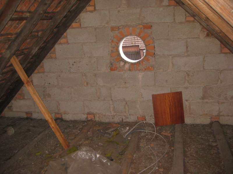

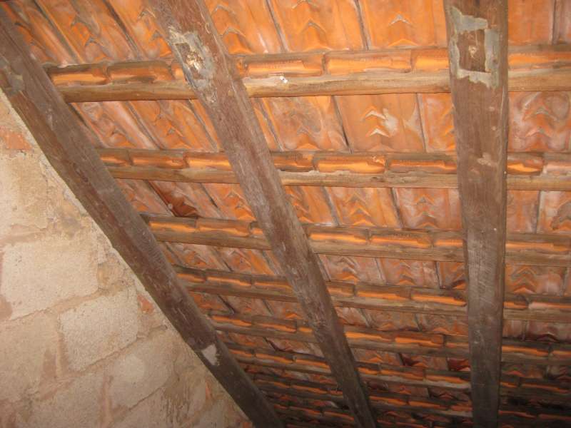

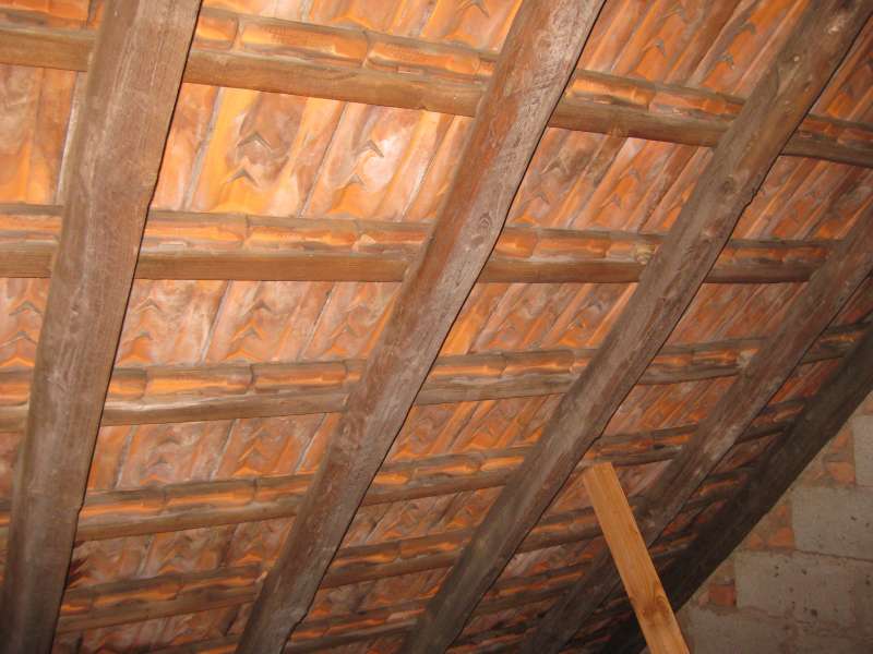

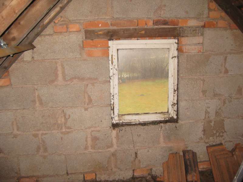

Hallo, es geht um folgendes: Mein Haus Baujahr 57 braucht ein neues Dach, und diese soll dann auch gedämmt werden. Das Dach hat einen Winkel von ca. 45Gard Kniestockhöhe ist ca. 120 cm Der Dachboden ist ungenutzt und soll auch so bleiben. An beiden Giebeln befindet sich eine runde Öffnung im Mauerwerk mit ca. 50 cm druchmesser, die sind wohl die die Belüftung des Daches gedacht.
Bis jetzt haben sich drei Dachdecker das angeschaut und alle haben mir zu einer Aufsparrendämmung geraten.
Das sei beste Lösung.
Unterscheide gibt es nur bei der empflonen Dicke der Dämmung, der eine empfiehl 160 mm Bauder Pri SF WLS 023, der andere 140 mm wobei auch 120 mm für einen Altbau OK seinen.
Allerdings müssten dann im Dachboden zwei Fenster gesetzt werden, bzw. zwei Öffnungen im Giebelmauerwerk zugemauert werden, weil der ungenutzte Bereich würde dann immer mitgeheizt.
Allernative müsste man die Sparren Aufdoppeln um ausreichen Platz für die Dämmung zu schaffen, im Bereich der Dachschräge im Wohnraum.
Vorteil der Dachboden müsste nicht mitgeheizt werden und er könnte offen bleiben. Dämmen der oberste Geschossdecke könnte ich auch noch selbst machen.
Zu was würdet ihr mir Raten?
Vielen Dank

  2. Dachsanierung: EnEV-Anforderungen & Ausbauoptionen
    Grundsatzentscheidungen bei Dachsanierung
    Die Dämmung muss der EnEVAbk. entsprechen. Wenn der Dachraum jemals als Wohnraum nutzbar sein soll (genehmigungsfähig nach Bauordnung) dann kommt nur die Zwischensparrendämmung oder Aufsparrendämmung in Frage mit Fenster oder Zumauern der jetzigen Öffnungen. Ansonsten kann die oberste Geschossdecke gedämmt werden. Denken Sie auch daran, den Ortgang zu verbreitern, wenn irgend wann mal die Außenwände gedämmt werden damit der Dachüberstand groß genug ist.
    • Klaus Kirschner
  3. Dachsanierung: Sparren-Erneuerung & Kostenübersicht
    Obwohl Ziegel von 1957 bei 45 ° Neigung
    noch einige Jahrzehnte halten werden und dicht bleiben, spricht viel für eine Dämmung auf den Sparren und Neudeckung mit neuen Ziegeln.
    Dann bietet sich aber auch an, die Sparren als sichtbare, gehobelte Sparren und in der entsprechenden Höhe zu ersetzen und den Dachraum mit einer sichtbaren Brettschalung zu gestalten. Die Kosten vermute ich mal bei 30.000 plus x.
    Aber das bestimmt letztlich der Anbieter.

  8. Dachsanierung: Aktueller Zustand – Bilder zur Beurteilung
    Ich kenne mich damit ja nicht ...
    Ich kenne mich damit ja nicht aus, daher frage ich hier 😉 Hier mal ein paar Bilder von dem jetzigen zustand
    • BAU.DE / BAU-Forum: 1. Bild zu Antwort "Dachsanierung: Aktueller Zustand – Bilder zur Beurteilung" auf die Frage "Dachdämmung bei Sanierung: Kosten, Dicke & Unterschiede für ungenutzten Dachboden?" im BAU-Forum "Dach"
    • BAU.DE / BAU-Forum: 2. Bild zu Antwort "Dachsanierung: Aktueller Zustand – Bilder zur Beurteilung" auf die Frage "Dachdämmung bei Sanierung: Kosten, Dicke & Unterschiede für ungenutzten Dachboden?" im BAU-Forum "Dach"
    • BAU.DE / BAU-Forum: 3. Bild zu Antwort "Dachsanierung: Aktueller Zustand – Bilder zur Beurteilung" auf die Frage "Dachdämmung bei Sanierung: Kosten, Dicke & Unterschiede für ungenutzten Dachboden?" im BAU-Forum "Dach"
    • BAU.DE / BAU-Forum: 4. Bild zu Antwort "Dachsanierung: Aktueller Zustand – Bilder zur Beurteilung" auf die Frage "Dachdämmung bei Sanierung: Kosten, Dicke & Unterschiede für ungenutzten Dachboden?" im BAU-Forum "Dach"

    Nach diesen Bildern würde ich keine
    halben Sachen machen.
    Die Latten müssen sowieso erneuert werden. Die teilweise sägegestreiften Sparren würde ich auch erneuern und die 3 Balken für die Pfetten machen dann den Kohl auch nicht mehr fett.
    Mein Holzhändler hat mir vorgetrocknetes Holz für die Sparren nahegelegt. Nicht mehr wie früher direkt vom Sägewerk. Einen Querschnitt von 8 * 14 cm halte ich, ohne jetzt gerechnet zu haben, für ausreichend. Wenn man auf einer evtl. vorhandenen Mittelpfette einen Keil unternagelt kann man auf die Kerbe dort verzichten und hat eine konstante Höhe der Sparren für eine Dämmung.
    Aber: Diese Giebelwände werden einem kräftigen Wind ohne Holzkonstruktion nicht standhalten. Also entweder sichern und auch innen verputzen oder beide Dachhälften nacheinander erneuern.
    Ein Gerüst ist bei 45 ° in jedem Fall Pflicht!
    Die letzte Geschossdecke kann bei dieser Gelegenheit auch gleich mit unbrennbarer Dämmung plus einer Spanplatte darüber oder einer Spanplatte versehen werden.
    Wenn man die Pfetten etwas höher setzt, bleibt Platz für eine Dämmung auf der Krone der Giebelwände.
    Also viel würde ich nicht stehen lassen. Aber zunächst würde ich eine genaue Zeichnung, einschließlich der Ziegellage, machen. Sei es für Schwarz & Sonntag oder auch für die Firmenangebote.
    Von BMI BRAAS gibt es Hilfen für die richtigen Abmessungen der Latten und Ziegel. Markiert man jeden fünften Sparren bei 70 cm Sparrenabstand für die Dachlatten, hat man sehr schnell die Latten mit 3,5 m Länge befestigt.

    Die Sparren sind sicher nicht der Hit, aber offensichtlich statisch ausreichend dimensioniert. Zumindest solange, wie keine zusätzlichen Lasten aufgebracht werden. Weshalb dann Pfetten einziehen?
    Die Dachlattung muss, und das sehen Sie richtig, erneuert werden. Eine Zusatzmaßnahme im Sinne des Dachdeckerhandwerks muss angeordnet werden, was dann nur die Last einer Konterlattung mit sich bringt.
    Ich würde aber das Dach oberhalb des Bodenraums ungedämmt lassen. Das würde insofern Sinn machen, als die Giebelmauerwerke auch ohne Dämmung sind. Was soll da eine Dämmung des Daches nutzen?
