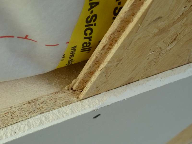

Wir haben eine Dachsanierung mit folgendem Aufbau machen lassen:
Zwischensparrendämmung Glaswolle
Siga Majpell Dampfbremsfolie Lattung 3 cm als Abstandhalter OSBAbk. Platte 15 mm auf die Lattung Gipkartonplatte 12 mm auf die OSB Platten geschraubt (=27 mm Unterbau) ...
... Zur Befestigung der Gipskartonplatten auf dem OSB wurden 35 mm lange Schrauben verwendet die jetzt teilweise mit in die Dampfbremsfolie eingestochen sind, da die Dämmung in der Mitte der Sparren durchhängt.
Sind diese Löcher tolerierbar oder müssen die Platten wieder runter um die Folie zu reparieren?

  3. der Zimmermann ... Was passt da nicht (bis
  4. Dampfbremsfolie: Beschädigung = Funktionsverlust!
    1. : Es gibt auch 25er GK ...
    1. : Es gibt auch 25er GK Schrauben. 2. : Wenn die Folie beschädigt ist erfüllt sie ihren Zweck nicht mehr. 3. : Wenn das mir passiert wäre würde ich alles wieder abschrauben, die Folie reparieren und dann die richtigen Schrauben nehmen. Bin aber nur Hobbyheimwerker ...
  5. Dampfbremsfolie: Mini-Löcher – Problem oder nicht?
    da hast du recht ...
    ... da hast du recht vielleicht waren die 25er grade nicht zur Hand ...
    ... ich werde mal den Zimmermann ins Gebet nehmen. Die Frage wird sein  -  machen diese Mini-Löcher später Probleme oder nicht ...
  6. Dampfbremsfolie: Risiko Schraubenlöcher – Bewertung!
    Löcher können problematisch sein, müssen aber nicht.
    Solange die Schrauben drin stecken, sind das allenfalls Minilöcher, da die Folie ja elastisch ist. Die GKP sollte überall luftdicht angeschlossen sein, sodass von daher sowieso nichts passieren sollte. Am sichersten ist aber, wenn im Raum Unterdruck herrscht, wie es bei Entlüftungsanlagen der Fall ist. Dann kann keine Konvektion nach außen entstehen, höchstens nach innen. Bei einer Untersuchung durch ein staatliches Institut in Schweden hatten bei diesen Voraussetzungen selbst mittlere Folienverletzungen, wenn z.B. die Schrauben oder Nägel herausmontiert waren, nach 5 Jahren keine Feuchteschäden zur Folge. Aber nochmal: Mit technischer Entlüftung war das sicher, bei reiner Fensterlüftung kam es sehr drauf an. Da kann es grenzwertig werden. Insgesamt führt aber weitverbreitete Unsicherheit über diese Problematik tendenziell zu oft übertriebenen Ängsten. Ich persönlich mache mir wegen einiger kleiner Nageldurchlöcherungen der Folie in meinem Haus auch ohne Entlüftung keine Sorgen. Aber wir öffnen auch die Fenster ausreichend, sodass sich keine hohe Luftfeuchtigkeit bilden kann. Übrigens sind meist Steckdosen das weitaus ernstere Problem. Nur danach fragen die Leute nicht. Wenn nun aber Ihr Zimmermann den Fehler gemacht hat, dann muss er ihn doch sowieso beheben. Habe ich das richtig verstanden: Er hat die GKP zwischen zwei Unterlatten, also mitten im Feld, auf die OSBAbk.-Platten geschraubt? Interessant! Dann hat er wohl auch die Latten im Abstand der Plattenbreiten (1,25 m?) gesetzt, statt jeweils noch eine Latte dazwischen, wie es richtig gewesen wäre? Ein sparsamer Mensch. Natürlich hängt da die Mineralwolle durch! Ich bin gespannt, was der Herr sagt.

    Leute zum Aufbau: da ist erst mal eine OSBAbk. als Dampfbremse, dann Luftschicht und dann wieder Dampfbremse. Da wäre es äußerst interessant zu wissen, wie der weitere Dachaufbau aussieht, sonst sind die kleinen Piekser sein geringstes Problem.
  8. Dachdämmung: Aufbau mit Holzfaser – Details!
    Aufbau
    ... der weitere Dachaufbau über der Glaswolle ist 6 cm Holzfaserplatte, Unterspannbahn, Belüftungsebene, Lattung, Ziegel.
    Grob geschätzt dürften ca. 10 Schrauben je m² durch die Folie gepiekst sein.
    Die Latten sind auf die Sparren (Abstand 70 cm) geschraubt, eine Querlattung gibt es nicht.
