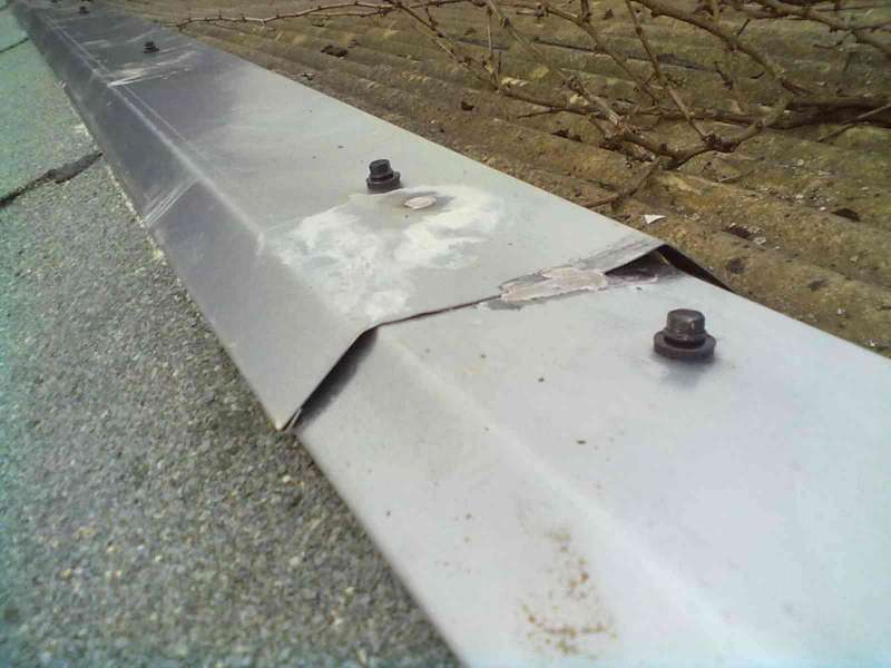

ich habe ein Flachdach von einem Dachdeckerbetrieb sanieren lassen.
Schon bei der Verlegung der neuen Bitumenbahnen kam mir einiges merkwürdig vor.
Als die Zinkkante dann "fertig" war, ist bei mir mehr als bloße Skepsis angesagt.
Ich habe ein beispielhaftes Bild angehängt. Muss die Zinkkante nicht vollständig verlötet werden?
Ich bitte um Hilfe / Kommentierung.

  2. Flachdach Zinkkante: Attika-Zustand prüfen!
    sieht ja "gut" aus!
    Dass der Rest der Attika ordnungsgemäß ist sind sie sicher?
  3. Flachdach Zinkkante: Mangelhafte Ausführung – Details
    Hallo, nein, ich bin mir überhaupt nicht ...
    Hallo, nein, ich bin mir überhaupt nicht Hallo,
    nein, ich bin mir überhaupt nicht sicher.
    Ich habe von der Materie keine Ahnung. Es sieht alles irgenswie unsauber gearbeitet aus. Die Zinkkante ist nur im Sichtbereich (wenn man um den Anbau herum geht) einigermaßen ordentlich. Auf dem Dach ist keine der Stoßstellen der Bleche durchgängig gelötet. Die Bleche überlappen ca. 10 mm und sind mal geschraubt, mal an einem Punkt verlötet.

  4. Flachdach Zinkkante: Fachmann vor Ort notwendig!
    das sollte sich mal
    ein Fachmann vor Ort ansehen ...

  6. Flachdach: Sachverständige durch Handwerkskammer
    klar
    Die HKWs bestellen Sachverständige für Dachdeckung, Dachabdichtung, Klempnerhandwerk usw.

    Foto von wiki
    Rene Walter, staatl. gepr. Bautechniker, Fachberater Flachdach
    Hallo, ich bin immer wieder schockiert was als fachliche Leistung dem Kunden angeboten wird. Wenn das ganze Dach so ausschaut wie die Attika-Abdeckung, na dann gute Nacht. Nun mal zum Detail was man sehen kann. 1. Die Attika-Abdeckung sollte indirekt befestigt werden, sprich mit Halteblech oder auch Vorstoßblech genannt. 2. Die Stöße sind als Schiebenaht auszuführen und es darf nicht direkt befestigt bzw. geschraubt sein. 3. Den ausführenden Betrieb bei der Handwerkskammer melden  -  Dem Pfusch gehört ein Riegel vorgeschoben. Diese "Leistung" auf keinen Fall bezahlen.
    Gruß R. Walter

    Ich möchte auch eine Endabnahme von jemandem mit Sachverstand.
    Was bringt das Melden bei der Handwerkskammer? Welche Möglichkeiten haben die, um auf den ausführenden Betrieb einzuwirken?
    T.
  9. Flachdach: Handwerkskammer prüft Genehmigung des Dachdeckers
    Foto von Stefan Ibold
    das bringt es
    Moin,
    die HWKAbk. kann zunächst feststellen, ob der Handwerker für die ausgeführten Leistungen überhaupt eine Genehmigung hat. Sprich: ist das ein Gewerk, welches er beider HWK angemeldet hat?
    Ein Bautenschützer darf z.B. nur in einem ganz bestimmten Rahmen Leistungen eines Dachdckers ausführen. Sie kann weiter Strafen aussprechen und ggfs. Berufsverbote erwirken.
    Das, was ich da bei Ihren Bilern sehe, ergibt eine eigene Rubrik bei dachmurks.de
    Stefan Ibold
  10. 📌 Zusammenfassung der Diskussionsbeiträge - Stand: 11.01.2026
    Flachdach Zinkkante: Pfusch erkennen und beheben
    💡 Kernaussagen: Die fachgerechte Montage einer Zinkkante auf einem Flachdach ist entscheidend für die Dichtigkeit und Langlebigkeit. Mangelhafte Ausführungen, wie unsaubere Lötstellen oder fehlende indirekte Befestigung, können zu erheblichen Schäden führen. Bei Verdacht auf Pfusch sollte ein Sachverständiger hinzugezogen und die Handwerkskammer kontaktiert werden.
    ⚠️ Wichtiger Hinweis: Im Beitrag Flachdach: Attika-Abdeckung – Montagefehler & Pfusch! wird auf die Notwendigkeit einer indirekten Befestigung der Attika-Abdeckung hingewiesen, um Schäden zu vermeiden.
    ✅ Zusatzinfo: Die Handwerkskammer kann prüfen, ob der ausführende Handwerker die notwendige Genehmigung für Dachdeckerarbeiten besitzt, wie im Beitrag Flachdach: Handwerkskammer prüft Genehmigung des Dachdeckers erläutert wird.
    🔴 Risiko: Werden Bitumenbahnen und Zinkkanten mangelhaft verarbeitet, drohen Undichtigkeiten und Folgeschäden am Flachdach. Eine frühzeitige Erkennung von Mängeln ist daher essenziell.
    👉 Handlungsempfehlung: Bei Unsicherheiten bezüglich der Ausführung sollte ein unabhängiger Sachverständiger für Dachdeckung und Klempnerhandwerk beauftragt werden, um den Zustand des Flachdachs zu beurteilen. Siehe auch Flachdach Zinkkante: Fachmann vor Ort notwendig!.
