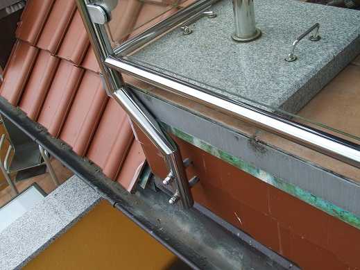

  2. Kupfer über Titanzink: Korrosionsrisiko durch Elektrolyse!
    Foto von Stefan Ibold
    ich meine, ...
    Moin,
    ... dass es Tabelle in unseren Regelwerken gibt.
    Wenn CU oberhalb von ZN, dann geht das garantiert und sehr schnell in die Grütze. Umgekehrt hängt es davon ab, ob durch den Wasserlauf eine "Verbindung" geschaffen wird. Klasse ist das aber auch nicht.
