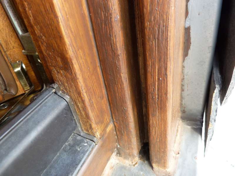

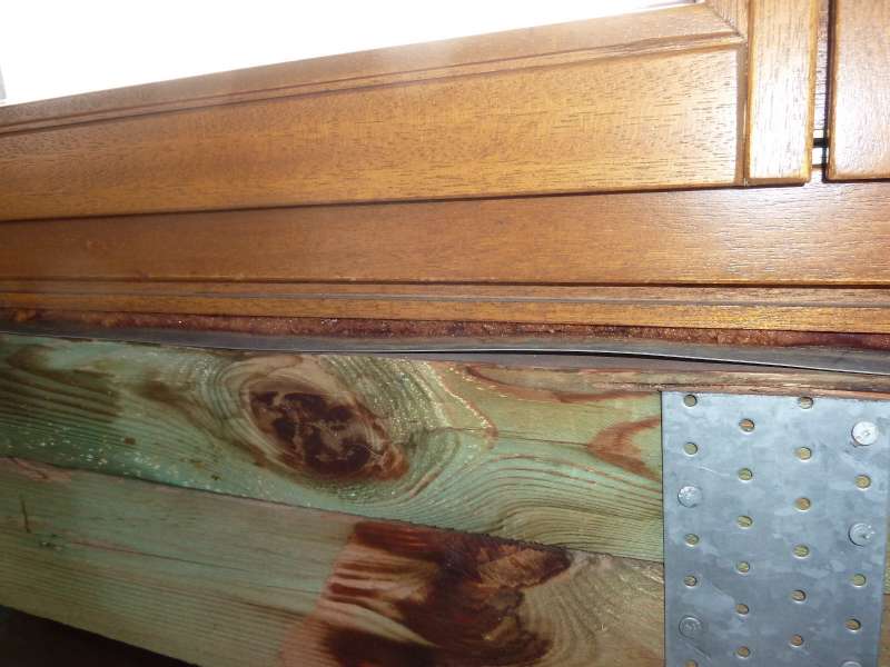

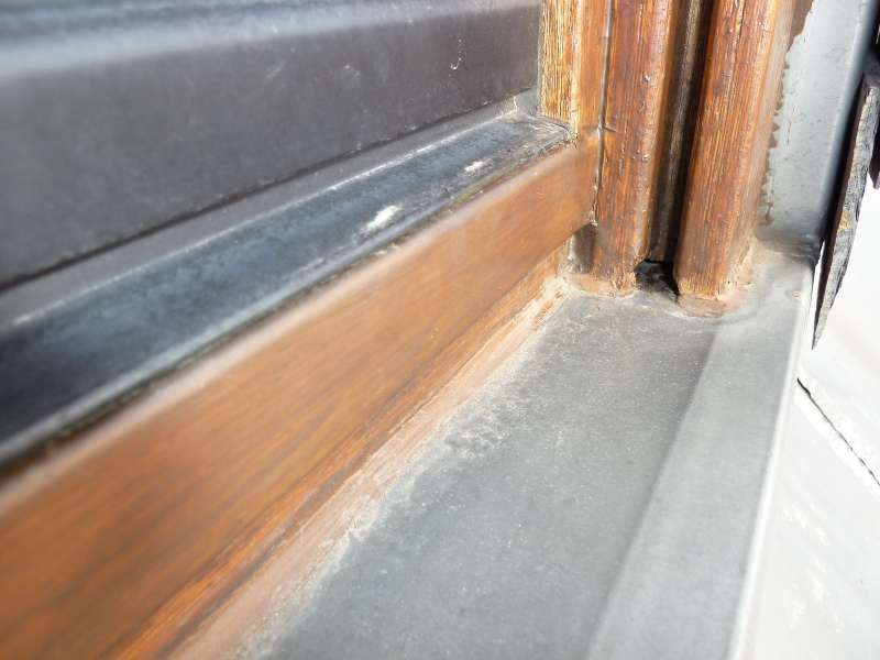

Beim den Vorbereitungsarbeiten bin ich auf ein Problem gestoßen, welches ich nachfolgend schildere:
Dort wo die Holzfenster in der Gaube aufsitzen tritt Rergenwasser ein.
Die Holzfenster in der Gaube wurden auf einen waagerecht liegenden Balken gesetzt, von außen mit Siolikon verschmiert und von innen eingeschäumt. Zuvor wurde auf den waagerecht liegenden Balken ein Zinkblech mit der Breite des Balkens aufgelegt, das nach außen 90 ° abgewinkelt wurde und somit das Regenwasser ablaufen soll.
Eine genaue Untersuchung der undichten Stellen ergab, dass die Silikonfuge zerstört ist und der Bauschaum zersetzt ist.
Bergünstigt wurde dieser Vorgang meiner Meinung nach dadurch, dass das Zinkblech nicht fachmännisch verbaut wurde. E Es ist vom Fenster aus betrachtet nicht durchgehend nach vorn geneigt, sodass das Wasser gestaut wird und nicht 100 % -ig abfließen kann.
Außerdem kann kann sich Wasser in der Führungsschiene (Holz) der Jalousie stauen.
Ich würde mich freuen, wenn mir ein Experte einen Vorschlag zur Lösung des Problems nennt.
1. Gibt es eine Alternative zum herkömmlichen Silikon? Im Wohnmobilbau z.B. werden Wohnwagenfenster nicht mit Silikon, sondern mit "Silkaflex FC 111" abgedichtet.
2. Was für ein Profil kann ich nachträglich an das Fenster anbringen, damit das Wasser sicher abfließt?
3. Damit sich kein Wasser in der Führungsschiene (Holz) der Jalousie stauen kann könnte man eine Leiste (ca. 3 cm hoch) im untersten Bereich in die Führungsschiene (Holz) wasserfest einkleben.
Ich wäre sehr froh, wenn sich ein Experte meiner Fragen bzw. Probleme annehmen würde. Mir ist klar, dass man beim Dämmen und Abdichten im Dachgeschoss viele Fehler machen kann. Genau dies darf nicht geschehen, denn das Dach ist die wichtigste Komponente an einem Haus.

  2. Undichtes Dachfenster: Fehlerhafte Fensterbankverblechung!
    Weitersuchen ...
    1. Fenhler dürfte sein, dass die äußere Fensterbankverblechung einfach unter dem Fensterrahmen durchgeschoben ist und nicht, wie erforderlich außen am Blendrahmen hochgekantet worden ist, dort wo der Versatz extra solches vorsieht. Hier kann es einerseits Undichtigkeiten geben und andererseits auch raumseitig Kondensat am eisklaten Blech auftreten.
    2. Fehler dauerelstische Verfugung bedeutet nur, dass die Fuge dauerhaft elastisch bleiben soll, nicht aber, dass sie dauerhaft dicht ist
    3. Fehler: Abdichtung der unteren Fensterecken hinter den unteren Enden der Rollladenführungsschienen vermutlich nicht dicht.
    4. Fehler nicht ausgeschlossen, aber an den Fotos noch nicht zu erkennen.
