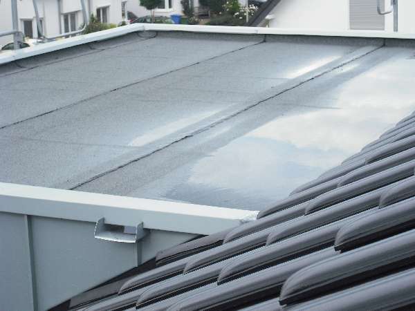

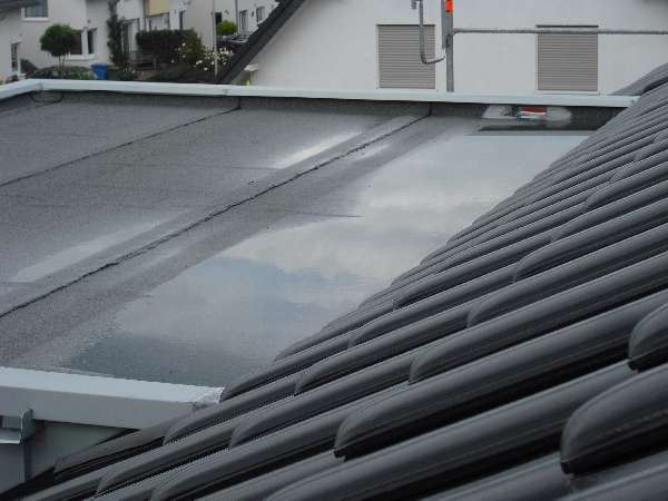

unser Gaubenflachdach (5 m breit und 3,5 m lang, Warmdach unter dem Bitumen ist Holz und Dämmung) ist scheinbar nicht ordentlich ausgeführt worden.
Der Dachdecker meint es sei innerhalb der zulässigen Toleranzen. Mir erscheint dies mangelhaft.
Könnten Sie mir mitteilen wie Sie das Problem beheben würden?

Bitumen Flachdach: Mangelanzeige & Abschlagszahlung Kürzung
Ich habe jetzt eine Mangelanzeige gemacht und werde die nächste
Abschlagszahlung kürzen.
Gibt es hier Lösungsideen für eine solche Konstruktion?
