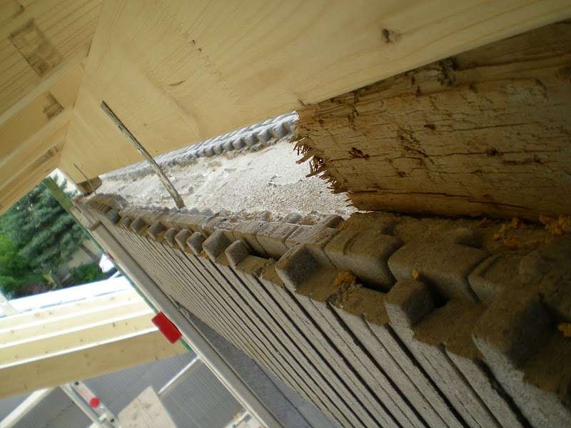

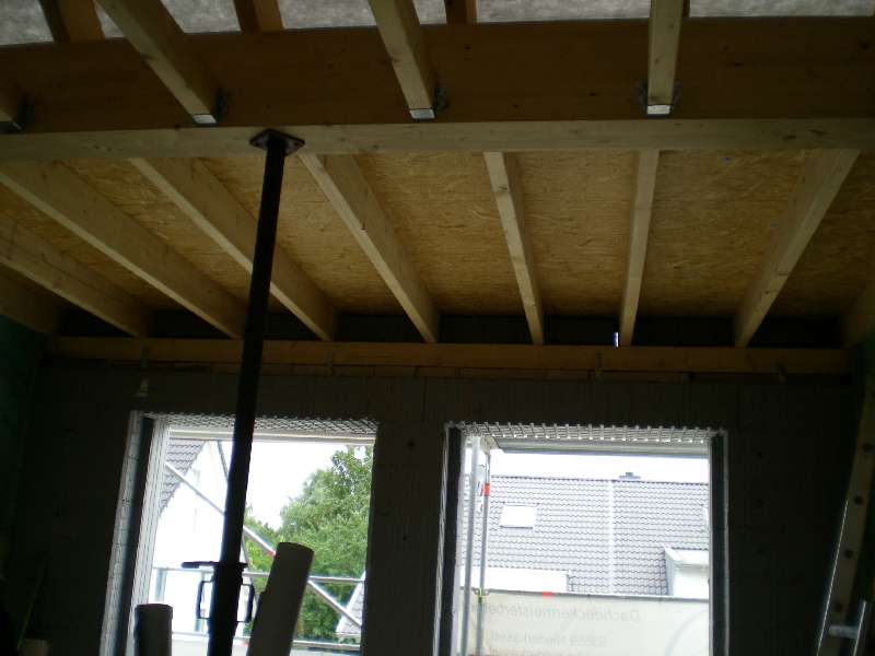

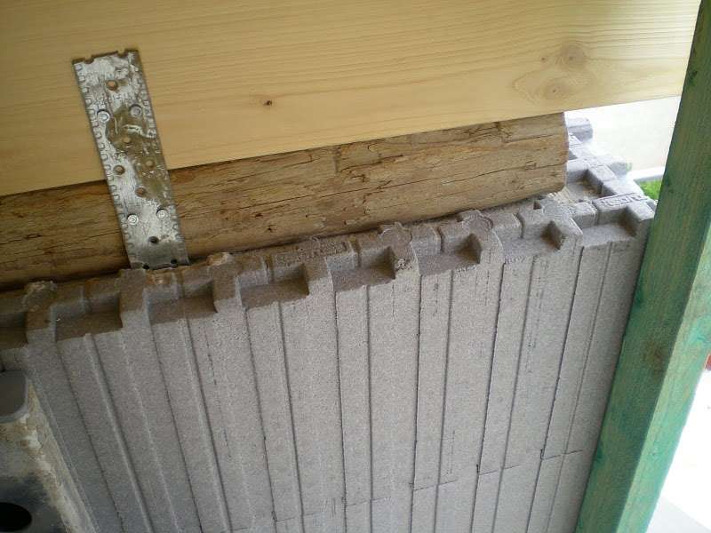

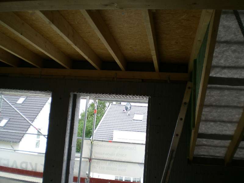

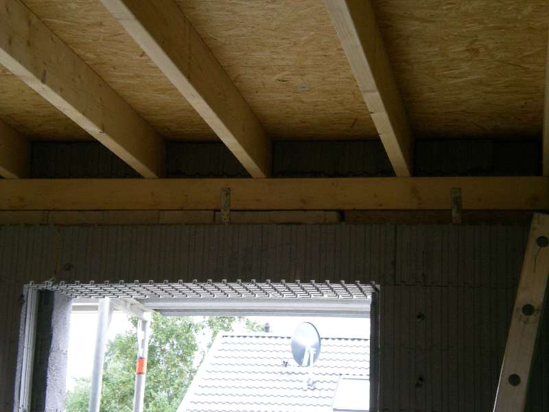

Guten Abend,
schon wieder muss ich das Forum zur Absicherung meiner Bausachverständigenaussagen nutzen.
Bei unserer Gaube mit Zinkblech ist die Auflage wie die Bilder zeigen mit untergelegten Steinen und zwei Kanthölzern umgesetzt.
Hierzu meint mein SV die Steine müssten verputzt sein. Mir scheint das irgendwie nicht sonderlich fachmännisch (die ersten beiden Bilder zeigen die Auflage ohne die Steine). Ich hoffe auf Ihre Meinung.
Danke und viele Grüße

  2. Gaubenauflage: Kantholz-Unterlegung – Statik Bedenken!
    Foto von Martin Eggelsberger
    Es wird schon
    irgendwie halten. Warum hat man nicht mit einem gehobelten Kantholz auf die ganze Länge untergelegt? Bastel-Wastel? Schau ma mal, was noch Rumliegt zum Unterlegen. Ich glaube nicht, dass die Steine kraftschlüssig mit dem Holz verbunden sind. Somit liegt die "Fußpfette? " an 2 stellen auf irgendwelchen Hölzern auf. Ob der Balken für diese Spannweite berechnet ist, möchte ich bezweifeln. Ganz ehrlich, es wird ja immer mehr. haben Sie den richtigen SV?
  3. Gaubenauflage: Holz auf Beton – Risiken & Sanierung!
    Man hast Du viel AWG-Hormone gefressen ...
    Man hast Du viel AWG-Hormone gefressen Dein SV ist eine Tröte, und Dein Maurer (Styro/Betonklatscher) und Zimmermann passen dazu. OK, dem Zimmermann bleibt ja nichts anderes übrig, als aus Müll irgendwas zu machen. Aber entweder sind ihm die Schwellen ausgegangen, und vor allem: Holz nie direkt auf Beton, da gehört was dazwischen. Was meinst Du, was da im Laufe der Jahre passiert? Richtig, das Kaminholzstückchen wird sich verabschieden. Ergebnis: der ganze Scheiß sackt ab.
    Such Dir endlich nen richtigen Fachmann! Vor allem keinen, der mit Deinem Bauunternehmer kungelt
