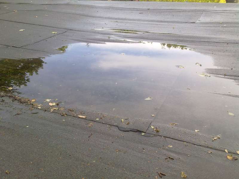

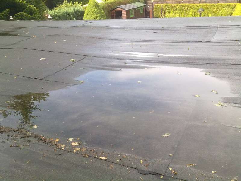

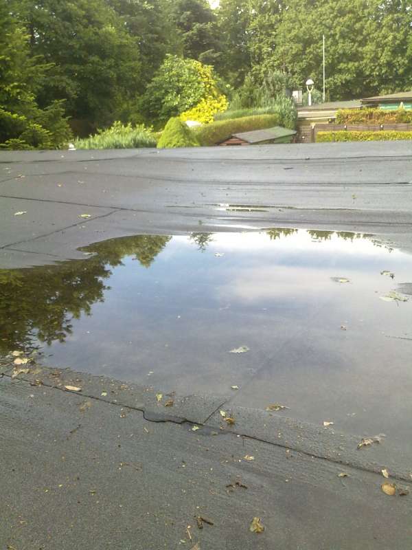

wir haben folgendes Problem. Wir haben vor gut zwei Wochen einen Garten übernommen.
Nun war ich heute das zweite Mal auf dem Dach, nachdem es geregnet hat und finde eine riesige Pfütze auf dem Dach ...
Hoffe die Bilder können zeigen, wie es aussieht
Was sagt ihr dazu? Kann man das so lassen? Trocken scheint es momentan eigentlich zu sein (also in der Laube selbst). Wir haben die Decke abgehangen und haben die Bretter gefühlt, die sind momentan trocken
Waren aber mal eindeutig nass
Also von unten scheinen wir nur sehr eingeschränkt eine Möglichkeit zu haben, was dagegen zu machen ...
Falls ihr sagt, da muss was gemacht werden, was würdet ihr machen?

Der vorliegende Sachverhalt beschreibt eine stehende Pfütze auf einem Flachdach einer Gartenlaube, die erst seit zwei Wochen genutzt wird. Die Nutzer berichten, dass die Decke von innen trocken ist, aber bereits früher Nassstellen aufwies. Dies deutet auf eine unzureichende Dachabdichtung oder ein Gefälleproblem hin.
🔴 Gefahr: Stehendes Wasser auf einem Flachdach ist ein kritisches Zeichen für mangelnde Entwässerung. Dies führt langfristig zu Durchfeuchtung der Dachhaut, Schimmelbildung und möglichen statischen Schäden durch die zusätzliche Last des Wassers. Die bereits sichtbaren früheren Nassstellen von unten bestätigen, dass das Dach bereits undicht war oder ist.
➕ Ergänzung: Die Ursache kann eine fehlende oder verstopfte Dachrinne, ein zu geringes Gefälle (unter 2%) oder eine beschädigte Abdichtungsschicht sein. Auch Moos oder Laub können Abflüsse blockieren. Eine einfache Trocknung von innen reicht nicht aus, da die Feuchtigkeit weiterhin in die Konstruktion eindringt.
⚠️ Korrektur: Die Annahme, dass eine Trockenheit von innen Entwarnung bedeutet, ist trügerisch. Feuchtigkeit kann sich in der Dämmung oder unter der Abdichtung sammeln, ohne sofort nach innen durchzuschlagen. Dies führt zu verdeckten Schäden, die erst später sichtbar werden.
👉 Handlungsempfehlung: Beauftragen Sie umgehend einen Dachdecker oder Bausachverständigen mit einer fachlichen Begutachtung des Flachdachs. Lassen Sie das Gefälle prüfen, die Abdichtung auf Risse oder Blasen untersuchen und die Abläufe reinigen. Bis zur Reparatur sollte das Wasser manuell entfernt werden, um die Last zu reduzieren. Eine dauerhafte Lösung erfordert eine professionelle Sanierung, da sonst Folgeschäden wie Schimmel oder Fäulnis drohen.
Stehendes Wasser auf einem Flachdach ist kein harmloses Phänomen, sondern ein eindeutiger Indikator für gravierende konstruktive oder bauphysikalische Mängel – insbesondere bei einer Laube mit abgehängter Decke, bei der bereits vergangene Feuchteschäden dokumentiert sind.
🔴 Gefahr: Langfristige Pfützenbildung führt zwangsläufig zu Wassereintrag in die Dachkonstruktion, beschleunigter Materialzerstörung (z. B. Holzfaulnis, Korrosion von Befestigungselementen) und erhöhtem Schimmelrisiko in der darunterliegenden Nutzebene – selbst wenn aktuell keine sichtbare Nässe von unten erkennbar ist.
🔴 Gefahr: Die bereits festgestellte Vergangenheitsfeuchte an den Deckenbrettern beweist, dass die Dichtungsebene bereits durchlässig ist oder war – ein Zustand, der bei wiederholter Wasserstauung unweigerlich zu weiteren Schäden führt und die Tragsicherheit beeinträchtigen kann.
⚠️ Korrektur: Die Annahme, man könne das Problem 'so lassen', ist fachlich unzulässig – selbst bei trockener Oberfläche ist die Stauwassersituation ein akuter Bauschaden, der nicht 'abwarten' lässt, sondern sofortige Klärung erfordert.
➕ Ergänzung: Mögliche Ursachen umfassen: unzureichendes Gefälle, verstopfte oder fehlende Abläufe, beschädigte oder alterungsbedingt undichte Dachabdichtung, falsch ausgeführte Anschlüsse (z. B. an Aufbauten oder Randabschlüssen) oder fehlende Entwässerungskapazität bei Starkregen.
➕ Ergänzung: Eine sichtbare Pfütze nach Regen ist ein klarer Verstoß gegen die DIN 18531 (Flachdachabdichtungen), die ein Gefälle von mindestens 1,5–2 % und eine vollständige Entwässerung innerhalb von 48 Stunden vorschreibt.
👉 Handlungsempfehlung: Beauftragen Sie unverzüglich einen zertifizierten Sachverständigen für Dachabdichtungen oder einen geprüften Dachdeckermeister zur detaillierten Schadensanalyse – inklusive Dichtheitsprüfung (z. B. Wasserstandstest oder Elektroleitungstest) und Bewertung der Tragkonstruktion.
