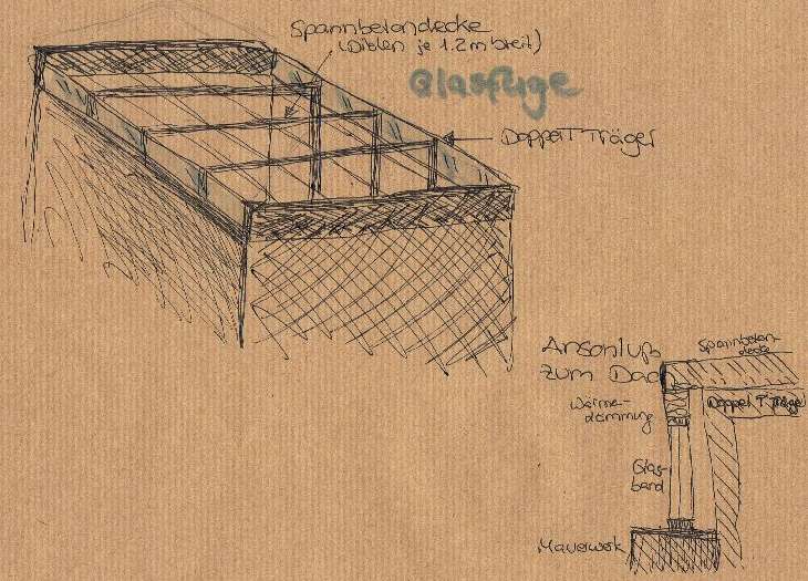

ich schreibe gerade meine Diplomarbeit (Innenarchitektur) und stehe gerade vor einem architektonischen Problem.
Ich habe einen Altbau mit Walmdach. Das Dach liegt auf einer Spannbetondecke, welche wiederum von Doppel T Trägern gehalten wird.
Aus verschiedenen Gründen werde ich das Dach anheben und eine ca. 40 cm hohe Glasfuge/ Lichtfuge an den beiden Längsseiten auf das Mauerwerk setzen. Jetzt stellt sich mir die Frage, wie genau der Dachanschluss an dieser Stelle aussieht? Mein Proffesor meinte, dass auf die Glasfuge (also unter die Spannbetondecke?!) nochmal 20 cm Wärmedämmung kommen. Das erscheint mir ziemlich viel.
Vor allem stellt sich mir die Frage, wie genau sieht das aus? Kommt vor die Wärmedämmung eine Verschalung? Wie und wo kommt die Spannbetondecke ins Spiel? Ragt die Spannbetondecke dann über die Verglasung noch rüber?
Und wie genau sieht die glasfuge aus? Wird das eine Pfosten Riegelkonstruktion? Oder gibt es auch was schöneres, wo fast nur eine Glasfläche ist? allerdibngs sind es pro Seite 20 m.
Ich habe so etwas in der Art noch nie geplant und bin gerade etwas überfordert. Es wäre lieb wenn ihr mir mit Meinungen oder bestenfalls Zeichnungen weiterhelfen könntet. Ich steh sehr unter Zeitdruck und kann schon nicht mehr richtig denken : (
Anbei habe ich einige Zeichnungen
1) Mein Dach
2) Das Gebäude an sich

    Moin,
    ich habe eine Lösung, nur schreibe nicht ich die Diplomarbeit. Es stellt sich weiter die Frage: soll das Glas eine Höhe von 40 cm haben oder ist das einschl. des Rahmens?
    Man könnte ja auch Blindelemente verwenden, was eine schlanke Konstruktion bedeutet, man könnte an dieser Stelle einiges machen.

    ich bin um jede Lösung dankbar 🙂 Dieses Detail ist nicht Hauptthema meiner Arbeit. Trotzdem möchte ich natürlich, dass es stimmig ist. Der Zeitdruck ist enorm, ich beschäftige mich jetzt seit über 2 Tagen mit dieser Situation, aber mir fehlt es leider komplett an dem nötigen Know how. Wenn Sie eine Lösung haben, wäre ich ihnen sehr dankbar, wenn sie mir die mitteilen könnten 🙂 ich bin echt am verzweifeln, die Zeit rennt davon, vor allem weil ich mit meinen Haupt-Details (mit denen ich immerhin konstruktiv vertraut bin) noch wahnsinnig viel zu tun habe.
    Das Glas (jede Seite 20 m lang) sollte eine Höhe von 40 cm haben, zzgl. Profile. beim Glas bin ich momentan soweit, dass ich  -  wie sie auch gesagt haben  -  eine filigrane Konstruktion möchte. Wenn möglich einfach ein Aluprofil auf 20 m zusammenschweißen und das Glas stückeln und an den Stößen elastisch auszuspritzen. Möglich? Oder gibt es konkrete filigrane Pfosten mit denen man auch arbeiten kann? Was schwebt Ihnen denn vor? Was meinen Sie mit Blindelementen?
    Die Sache mit der Wärmedämmung ist das 2. große Problem. Ich hatte meinen Professor bei der Korrekur eine Lösung gezeigt ... haben dann noch Änderungen besprochen, z.B. dass das gesamte Dach von einer Spannbetondecke getragen werden soll, die ich nun mit einplane. Dann meinte er "auf das Glas kommen dann etwa 20 cm Wärmedämmung, darüber die Spannbetondecke 20 cm und dann das Dach". Es klang so einfach.
    Und jetzt Sitz ich hier, und weiß nicht mal wo ich die Wärmedämmung überhaupt befestigen soll, und ob da eine blende davor ist, oder nicht?! Und wie das Dach an dieser ganzen Geschichte anschließt. Ich habe mir schon die Finger wund gegoogelt, und finde einfach nichts ... nur gewöhnliche Details, wie Fenster normalerweise in der Fassade Sitzen und sowas, aber das bringt mich hier leider nicht weiter. Ich wäre Ihnen echt sehr sehr sehr dankbar, wenn Sie die Lösung kennen, mir weiterzuhelfen, vielleicht mit einer Skizze auch oder so. Ich muss dieses Thema langsam irgendwie abschließen um mich mit meinen HauptkonstruktionsDetail auseinanderzusetzen
    Grüße,
    Anne

    Moin,
    zunächst könnte die Höhe des Außen-MW so hoch gezogen werden, dass sich die Höhe der Glasscheiben zzgl. der Rahmen auf 40 cm reduziert.
    Bei dem unteren Anschluss kommen Sie um einen Rahmen mit Sicherheit nicht umhin, denn da muss eine Fensterbank angeordnet werden. Dieses auch dann, wenn Sie den Rahmen und die Oberseite des MW z.B. mit Flüssigkunststoffen abdichten würden.
    Bedenken Sie, dass bei ungeeigneten Rahmen, auch solche, die selber hergestellt werden, Wärmebrücken entstehen, sodass die Folge unweigerlich eine Schimmelbildung wäre.
    Der obere Anschluss gestaltet sich einfacher. Wenn die Decke durchgezogen ist, muss sie allseitig gedämmt werden. Hier kann man auf der Außenseite die Dicke der Dämmung so wählen, dass der Rahmen dahinter verschwindet. Innenseitig dann ebenfalls eine Bekleidung vorsehen. Alternativ, mit m.E. erheblichem statischem Aufwand, kann der Rahmen in der Rohdecke eingelassen werden. Das könnte dann ein schmaler Metallrahmen sein, der dann von der Außenseite die erforderliche Dämmung erhält.
    Bei den Verbindungen der Elemente untereinander, werden Sie um Rahmenprofile nicht umhinkommen. Andernfalls wäre bei einer reinen Versiegelung die Gefahr einer Schimmelbildung in Folge der Wärmebrücke recht hoch..
    Aus meiner Sicht kann ich nur raten, dass Technik grundsätzlich vor Optik gehen sollte. Mit etwas Gehirnschmalz kann man dann auch optisch ansprechende Lösungen finden. Ein Archipups, der optisch sehr ansprechend sein kann, lässt sich sehr oft technisch nicht umsetzen. Und wenn dann doch, ist und bleibt es Pfusch.
    Und man muss Lösungen zünde denken. Derartige Glasscheiben können auch mal kaputt gehen. Da muss man ohne großen Aufwand austauschen können.

    vielen Dank für die ausführliche Antwort. Ich habe versucht alles nachzuvollziehen und umzusetzen, allerdings mit ein paar Fragezeichen.
    Ist dies so möglich? Mir schwebt die ganze Zeit der Satz von meinem Prof im Hinterkopf, dass die 20 cm Wärmedämmung auf dem Glas sind ... ich weiß aber immer noch nicht so genau, wo ich das Glas bzw. befestigen soll, wenn da erst 20 cm Wärmedämmung drüber kommen. deswegen habe ich jetzt nur 10 cm genommen und über eine Verlängerung befestigt. aber funktioniert das so überhaupt?
    und ist das Dach oben grob richtig angeschlossen?
    als FensterProfil habe ich ein Aluminium Profil von schüco genommen (AWS 75 BS SI). Eine andere Lösung, als dieses zusammen zu löten fällt mir momentan leider nicht ein. philigrane Pfosten habe ich leider nicht gefunden.
    beste Grüße

    jepp, das sieht schon nicht schlecht aus. Bitte an den Einbau nach RAL denken (luftdicht ist ganz wichtig).
    Die Befestigung oben dürfte nicht das größte Problem sein. Wenn es von innen filigran aussehen soll, dann von unten den Rahlem und den oberen Teil mit einer GKP bekleiden.

    ok, vielen Dank. Ein paar letzte Fragen habe ich noch:
    • ich habe jetzt die Wärmedämmung über dem Fenster doch auf 15 cm erweitert. Ist das so immer noch möglich? Sind das dann ganz normale L Alllu Profile die in der Wärmedämmung liegen an denen das obere Fensterprofil mit der Spannbetondecke verbunden ist? Und das ist stabil genug?
    • macht es auch Sinn, die Wärmedämmung außen ebenfalls mit Gipskarton zu verkleiden? Oder verputzt man das an dieser Stelle einfach?
    • was genau wird als Dämmstoff an dieser Stelle empfohlen? Ich dachte an Holzwfaserplatten außen und innen Holzfaserwolle. Macht das Sinn? Und  -  ganz blöde Frage  -  wie schraffiert man das? Ich bin etwas durcheinander, ich habe jetzt so viele verschiedene Schraffuren für Wärmedämmung gesehen, worin unterscheiden die sich denn? Und welche nehme ich am besten?
    • der Dachaufbau ist nicht Thema, soll aber dennoch undetailiert aber richtig dargestellt werden ... ist das so in Ordnung?
    vielen vielen Dank für die "korrekturen", das hilft mir wirklich weiter und gibt mir die Sicherheit, dass ich auf dem richtigen weg bin
