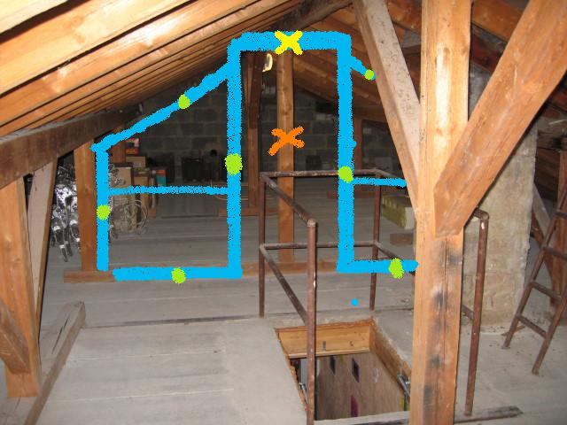

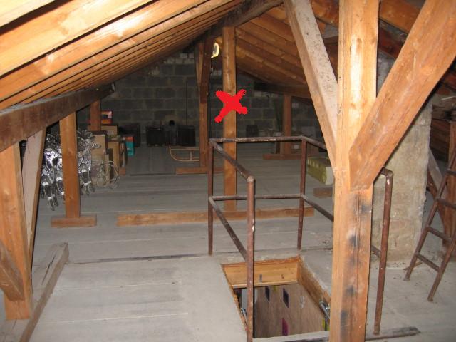

Hallo Fachleute,
Ich habe mal eine Frage:
Wir wollen Anfangen unseren Dachboden auszubauen nichts dolles nur zwei Räume (Dämmung und Rigips kommt auch noch)
auf dem 1 Bild seht Ihr den Balken mit roten X dieser soll weg. da in dieser Mitte eine 65 Tür eingebaut werden soll.
Die Fist Innenhöhe beträgt 202 cm, laut einem Bekannten der sich mit sowas auskennt hat er mir es so wie auf dem 2 Bild auf gezeichnet.
Es soll eine Balken Konstruktion aus 12X12 entstehen (2. Bild mit gelben Punkt) sieht so gut aus ABER jetzt kommt es.
Wenn ich da mal rechne 202 cm  -  12 cm Balken noch abzAbk.üglich 5 cm weil der Boden noch aufgebaut wird sind das dann 185 cm lichtes Innenmaß Minimum für Tür und ich bin 187 AUA.
Meine Frage kann der Balken 2. Bild gelbes X auch dünner sein so das ich da mehr Innenmaß habe? Breite (Sturz) beträgt ja nur 75 cm.
Wielleicht ein Stahlträger mit so 5 cm der re und links gehalten wird
oder U Stahl.
würde mich echt freuen wenn mir da jemand weiterhelfen könnte.
Vielen Dank schon mal
Silli

  2. Statik Dachstuhl: Bekannten-Aussage kritisch prüfen!
    da wage ich mal zu bezweifeln dass sich der Bekannt auskennt, wenn die Alternative zum Pfosten so wie eingezeichnet aussehen soll.
    ... da wage ich mal zu bezweifeln dass sich der Bekannt auskennt, wenn die Alternative zum Pfosten so wie eingezeichnet aussehen soll.
    Am Statiker führt keine Weg vorbei, vor allem wenn es eine sehr schlanke, kniffelige Konstruktion werden soll.
    Ein Forum kann da keine Auskunft geben
  3. Dachstuhl Umbau: Statiker-Unterlagen & Abstützung
    Danke schon mal
    also das mit dem Statiker ist okay leider habe ich keine Unterlagen des Dachstuhls.
    Der Fürstbalken soll mit dem Sturz und deren 12X12 Balken die bis auf den Boden gehen abgestützt werden ebenso von der re +li fette nach oben zum Sturz.
    Die Kräfte die da wiken werden so besser verteilt.
    mal sehen was noch kommt aber danke schon mal.
