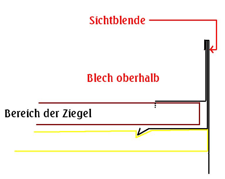

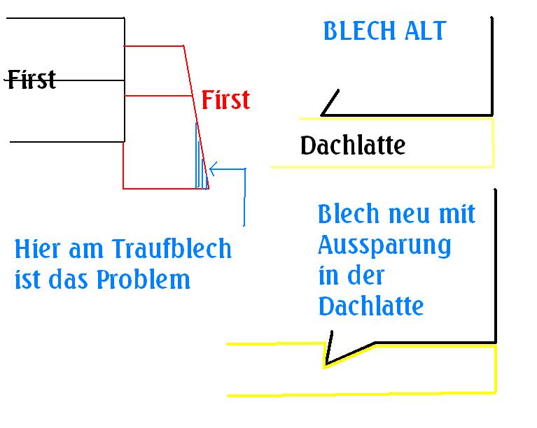

Das Hauptproblem liegt nicht an der Abdichtung, sondern am befestigen der kleinen Ziegelecken über dem Traufblech damit die nicht abrutschen können. Ein neues Problem war die kleine Blechkante am Blech die verhindern soll, dass das Wasser unter die Ziegel nach innen laufen kann. Durch die Kante stehen die Ziegel nach oben. Der Spengler will nun eine Aussparung in die Dachlatte machen und das Blech abkanten damit die Kante nicht mehr über die Dachlatte hinausragt. Siehe Skizzen. Außerdem macht er noch ein zweites Blech über die Ziegel wodurch ca. 90 % des Wassers direkt auf die Ziegel abfließt und das Kehlblech muss nur noch einen geringen Teil aufnehmen.

🔴 Dachreparatur: Murks am Blech – Wasserablauf beachten!
Der Murks
wird immer schlimmer.
Das mit dem Blech oberhalb mag vielleicht auf der Seite funktionieren, wo das Wasser auf dem Ziegel dann vom Giebel wegläuft. Aber nicht auf der anderen Seite. -
✅ Dachreparatur: Problem mit Traufblech und Ziegel gelöst!
Problem gelöst
Hallo.
Der Spengler hat die Konstruktionslatte die das Traufbrett trägt um 6 cm nach innen versetzt, die Dachlatten um dieses Maß gekürzt und ein neues Blech mit Rinne montiert. Inzwischen sind alle Verkleidundgsteile montiert und man sieht von der Rinne nichts mehr. Inzwischen hat die Konstruktion einige schwere Gewitter und den Test mit dem Feuerwehrschlauch ohne Schwierigkeiten überstanden.
