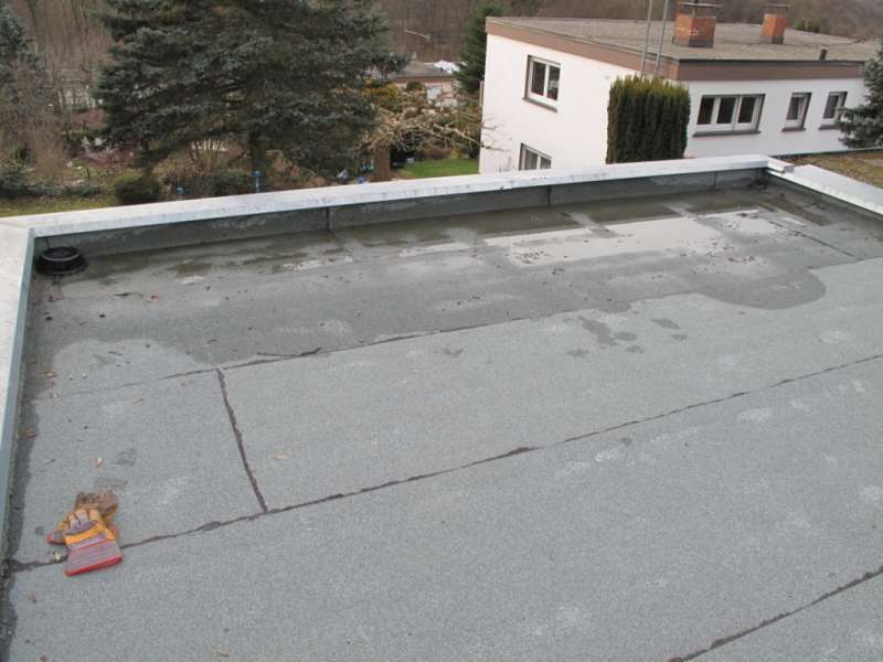

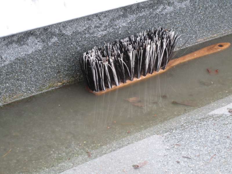

habe die Dachhaut des Garagenflachdachs (37 m²) im Herbst letzten Jahres erneuern lassen, da die alte Bitumenbahn (wahrscheinlich 40 Jahre) porös erschien und am Rand geringfügig undicht war. Alte Bitumenbahn wurde entfernt, dann zweilagig G 200 S4 lose verlegt, und darauf Vedaflex SP 5.2 gemäß Auftrag vom örtlichen Dachdeckermeisterbetrieb "vollflächig verklebt / aufgeflämmt". Ausführung als Wanne mit neu aufgesetzen Randbohlen ringsum, leichtes Gefälle, mit einseitigem integriertem Abfluss.
Ich habe bei der Durchführung gelegentlich zugeschaut, sah ganz OK aus, insbesondere habe ich die Nähte angeschaut. Leider gibt es jedoch Pfützen, siehe Bild. Sind die schädlich oder eher harmlos?

    Ich beurteile die Pfützenbildung auf einem Flachdach als potenziellen Mangel, der genauer untersucht werden sollte. Ob es sich tatsächlich um einen Mangel handelt, hängt von verschiedenen Faktoren ab, wie der Größe und Tiefe der Pfützen, dem Gefälle des Daches und der Art der Abdichtung.
    Mögliche Ursachen für Pfützenbildung:
    • Ungenügendes Gefälle: Ein zu geringes Gefälle des Flachdachs kann dazu führen, dass Wasser nicht richtig abfließt.
    • Unebenheiten in der Dachabdichtung: Durch die Verlegung der Bitumenbahnen können Unebenheiten entstehen, in denen sich Wasser sammelt.
    • Verstopfter Abfluss: Ein verstopfter Dachablauf verhindert den Wasserabfluss.
    • Durchführung: Fehlerhafte Ausführung von Anschlüssen und Durchdringungen.
    Mögliche Folgen von Pfützenbildung:
    • Erhöhte Belastung der Dachabdichtung: Das stehende Wasser kann die Dachabdichtung auf Dauer schädigen.
    • Algen- und Moosbildung: In den Pfützen können sich Algen und Moose bilden, die die Abdichtung zusätzlich angreifen.
    • Im Winter: Eisbildung, was die Dachhaut zusätzlich belastet.
    👉 Handlungsempfehlung: Ich empfehle, einen Dachdeckermeisterbetrieb mit der Überprüfung des Flachdachs zu beauftragen. Dieser kann die Ursache der Pfützenbildung feststellen und geeignete Maßnahmen zur Beseitigung vorschlagen.

    🔴 Gefahr: Pfützen auf einer Bitumenabdichtung stellen ein erhoehtes Risiko dar. Stehendes Wasser fuehrt zu einer dauerhaften Durchfeuchtung der Dachhaut, was die Alterung des Bitumens beschleunigt und die Haltbarkeit der Abdichtung massiv verkuerzt. Insbesondere bei Temperaturwechseln kann das Wasser gefrieren und die Dachhaut mechanisch schaedigen.
    ➕ Ergaenzung: Die Ursache fuer die Pfützenbildung kann in einer unzureichenden Planung des Gefaelles liegen. Ein Flachdach sollte ein Mindestgefaelle von 2% aufweisen, um einen sicheren Wasserabfluss zu gewaehrleisten. Auch eine ungleichmaessige Verlegung der Daemmung oder Setzungen des Untergrunds koennen zu Mulden fuehren. Die Tatsache, dass die Abdichtung erst im Herbst aufgebracht wurde, erhoeht das Risiko von fruehzeitigen Schaeden durch stehendes Wasser.
    ⚠️ Korrektur: Die Annahme, dass Pfützen auf einer fachgerecht verlegten Abdichtung harmlos seien, ist fachlich nicht korrekt. Auch wenn die Abdichtung zunaechst dicht ist, fuehrt die dauerhafte Wasserbelastung zu einer vorzeitigen Versproedung und Rissbildung. Zudem kann sich bei stehendem Wasser Moos- und Algenbewuchs bilden, der die Dachhaut zusaetzlich angreift.
    👉 Handlungsempfehlung: Beauftragen Sie umgehend den ausfuehrenden Dachdeckerbetrieb mit einer Nachbesserung. Lassen Sie die Pfützen dokumentieren und fordern Sie eine fachmaennische Begutachtung des Gefaelles. Sollte das Gefaelle unzureichend sein, ist eine Nachbesserung durch Aufdopplung der Daemmung oder Einbau von Gefaellekeilen erforderlich. Bei anhaltenden Problemen oder Streitigkeiten ueber die Mangelhaftigkeit der Leistung ziehen Sie einen unabhaengigen Bausachverstaendigen hinzu.

    Rechtlicher Status der Pfützenbildung ✅ Pfützen nach mehr als 48 h sind ein klarer Mangel gemäß DIN 18531-1 – unabhängig vom Erscheinungsbild der Dachhaut oder der fachlichen Ausführung.
    Ursachen ✅ Hauptursachen: unzureichendes Gefälle (< 2 %), Setzungen/Unebenheiten im Untergrund oder Dämmung, verstopfte Abflüsse, fehlerhafte Abflusspositionierung.
    Folgen für die Abdichtung ✅ Stehendes Wasser beschleunigt Versprödung und Rissbildung bei Bitumenbahnen, begünstigt biologischen Bewuchs und verursacht Frostschäden – auch bei geringer Wassermenge.
    Konkrete technische Anforderungen ⚠️ Ein Mindestgefälle von 2 % wird von DeepSeek und Qwen gefordert; GoogleAI erwähnt Gefälle als mögliche Ursache, aber ohne quantitative Vorgabe.

  2. Flachdach: Pfützenbildung – Kein Mangel ohne Auftrag!
    Die Pfützen
    sind sicherlich nicht das Problem. Wenn nicht explizit beauftragt wurde das kein Wasser stehen darf, ist das schon so i.O.
