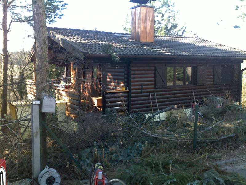

Ich habe mir vor 2 Jahren ein altes Holzblockhaus gekauft. Die Ziegel sind jetzt schon ca. 25 Jahre alt und porös. Ich möchte das Dach neu eindecken. Die jetzigen Ziegel sind eine Mischung aus Frankfurter und Harzer Pfanne ich denke aus Italien damals. Zum Ausbessern passen beide einigermaßen. Ich habe eine Dachneigung von ca. 18 Grad. Kann ich da die Harzer Pfanne nehmen? Unter der Lattung und Konterlattung ist eine Dachpappe also so eine Teerbahn. Wie soll ich am besten vorgehen und soll ich die Bahnen runtermachen und eine Unterspannbahn drauf machen? Was meint ihr?
Gruß Andi ...
🔴 KRITISCH: Dachneigung von 18° liegt außerhalb der Zulassung für Harzer Pfanne (min. 22–25°) – Verwendung birgt unvertretbares Risiko von Wassereintritt, Holzzerfall und statischer Gefährdung.
🔴 KRITISCH: Vorhandene Teerpappe muss vollständig entfernt werden – sie ist diffusionsdicht, veraltet und verhindert Feuchteabtransport; Ersatz durch diffusionsoffene, winddichte Unterspannbahn (Typ 3 nach DINAbk. 13984) zwingend erforderlich.
⚠️ WICHTIG: Statische Eignung des Holzblockhaus-Dachstuhls für die geplante Dachdeckung muss durch zertifizierten Sachverständigen oder Dachdeckermeister nachgewiesen werden – Eigenentscheidungen ohne Prüfung sind haftungsrechtlich riskant.
⚠️ WICHTIG: Nur Dachziegel mit nachgewiesener baurechtlicher Zulassung für 18° (z. B. spezielle Flachdachziegel wie Röben FLACHDACH, Braas FLATLINE) oder alternativ vollflächig verklebte Dachbahnsysteme dürfen eingesetzt werden.
