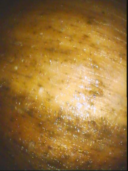

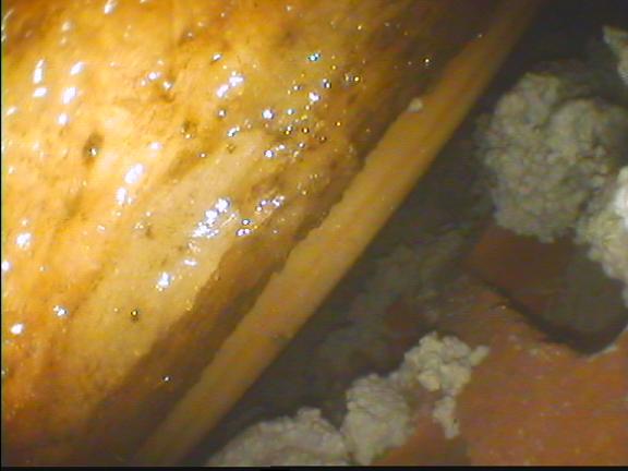

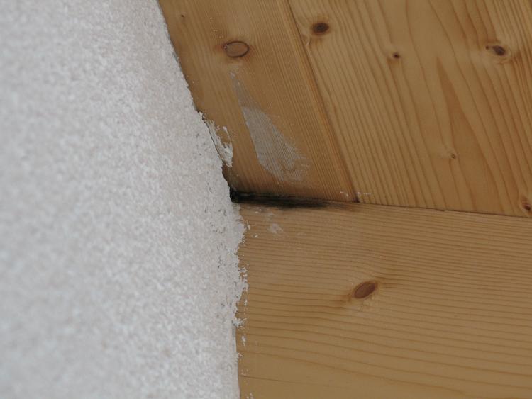

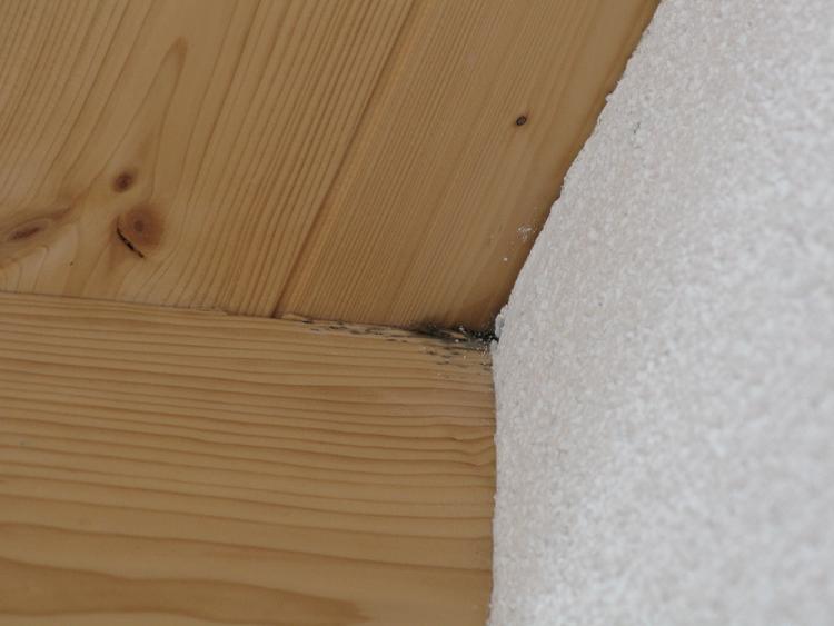

Wir haben unser neues Haus Ende Dezember 2009 bezogen. Das Ausheizprogramm der Fußboden Heizung ist vor der Isolation des Daches erfolgt. Dann wurden Bautrocknungsgeräte aufgebaut und in den ersten eineinhalben Woche liefen diese und während die Geräte ihr Arbeit taten wurde meine Dachisolierung mit Dampfsperre aufgebaut. Mein Dach ist Regen dicht das konnte ich in der Baufasse sehen. Nun kommen wir langsam zu meinem Problem. Immer in der Zeit wo der Frost nachlässt Laufen zwischen Holz unter Dach und Hauswand kleine Rinnsale an Wasser nach unten. Bei einem anderen Problem wurde vermutet das einer meiner Badentlüfter undicht sein könnte darum wurde in der nähe die Dampfsperre geöffnet. Dabei haben wir festgestellt dass die Holzbretter innen Feucht bis hin zu Nass sind. Die Isolierung ist feucht nur dort wo sie sehr stark mit dem Holz in Berührung ist. Mit einem aus meiner Arbeit ausgeliehenen Vidioskop habe ich dann ein Par Bilder gemacht. Ich glaubte erste zeichnen von Schimmel zu sehen. Mein Bauträger meinte dass er da nichts erkennen würde. Auch ein Experte von ihm zu Rate gezogen meinte das da nichts ist. Aber diese Nässe Sammelt sich meiner Meinung unten gefriert dort bei Kalter Witterung und fliest dann ab wenn es Taut. Bau meiner Süd Seite wo ich eine Balkon habe konnte ich sehen das sich Hier erste Schimmelflecken an den Nassen stellen bilden. Die Meinung des Bauträger und seinem Experten: Die Diffusionsoffen Dach Pappe lässt bei Kalter Witterung die im Holz zurückgeblieben und Während dem Ausheizprogrammes aufgenommen Feuchtigkeit jetzt nicht genügend durch und das Problem würde nach dem ersten Sommer weg sein. Der Schimmel hätte dann keine Weitere feuchte um weiter zu Wachsen und würde "weg gehen"!
🔴 Ich möchte ihr noch sagen dass das alles ohne Gewähr ist. Ich gebe das so gut wieder wie ich es als Leihe kann?
Ich frage mich ob ich der einzige bin mit solchen Problemen und ob die Aussagen meines Bauträger richtig sind!
Ich hoffe ihr könnt mir bei meinen Sorgen Helfen diese bestätigen oder dementieren.
Wie Hoch ist das Risiko das ich eine Schimmlige Dachkonstruktion habe?
Was ist der beste weg um der Sache auf den Grund zukommen?
Was soll ich machen?
Danke danke schon mal vor weg!

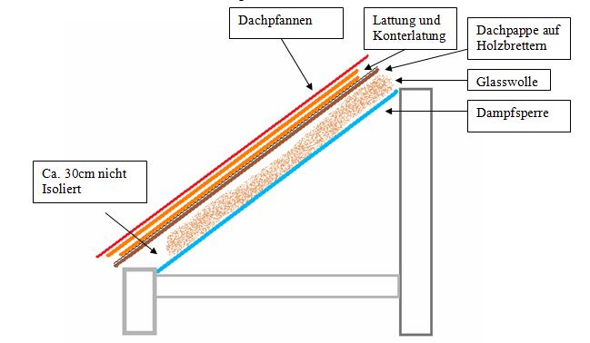

Das 2. Bild
ist der Bereich der Fußpfette? Das ist ja soviel freier Platz?
Welche Dämmung wurde eingesetzt?
Durchgängige Holzschalung (NFAbk.) und durchgäng eine V13?

Die letzten 30 cm zur Außenwand unter denn Holzbrettern sind nicht Isoliert. Hat mich auch etwas überrascht als ich das gesehen habe. Wenn die Fußpfette der Bereich zwischen Holzdach und Außenwand ist zwischen den großen Tragenden Balken dann ja. Isolierung ist Glaswolle, genauer habe ich es im Moment nicht greifbar. Die Holzbretter die auf den Balkenliegen sind bis in die Dachspitze durchgängig. Was eine V13 ist müsste mir bitte jemand erklären. Ich möchte mal versuchen den Aufbau meines Daches zu beschreiben. Ich habe dazu noch ein kleines Bild angehängt. Von Außen nach innen: Frankfurter Pfanne (roter strich) auf Lattung mit Konterlattung (Hellbrauen Striche), dann die Diffusionsoffen Dach Pappe (kleiner schwarzer Strich), Holzbretter (dunkelbrauner Strich), Tragende Balken, dazwischen Glaswolle die letzten 30 cm sind nicht Isoliert (hellbraune Punkte), Dampfsperre (blauer strich).
Es gab eine Diskussion in der Bauphase ob die Letzten 1,5 m überhaupt Isoliert werden müssen. Dort verläuft ein Tragender Balken. Der Trockenbauer wollte eigentlich nur bis zu dem Tragenden Balken Isolieren. Und ich sollte dann im Späteren verlauf wenn ich mein Dachgeschoss mit Rigips verkleide und ausbaue von dem Balken aus nach unten eine Isolierende Wand einbauen.
Danke für das Schnelle nachfragen ich Hoffe wir können dem Problem näher kommen. -
Dachdämmung: Dämmung ergänzen oder Drempelwand dämmen?
na, da hammers doch.
Entweder ganz oder gar nicht.
Bei den ersten 1,50 m Dach nicht gedämmt, hätte dann recht aufwändig die Abseitenwand (Drempel) und die Deckenfläche gedämmt werden müssen.
So wie jetzt, muss die Dämmung aber ergänzt werden.
Die Abseitenwand (Drempel) steht wohl noch nicht?
Aber innerhalb der 30 cm sind doch offensichtlich auch noch die leider nach oben offenen, und in die Dämmebene reichenden Hochlochziegel?
Grüße -

So einfach ist das nicht,
da nur eine einzige Ursache/ Unregelmäßigkeit zu finden.
Zum "Glück" fehlt da die Dämmung, aus meiner Sicht ist das die Hauptursache, und es muss deshalb sowieso aufgemacht werden.
Sie haben den Bauträger als Vertragspartner, der dafür im Rahmen der Gewährleistung gerade stehen, und das in Ordnung bringen muss.
An Ihrer Stelle würde ich erwarten, dass von der Traufe ein Ausführungsdetail vorgelegt wird.
Vom jetzigen Zustand sollte ein Bestandsdetail angefertigt werden.
