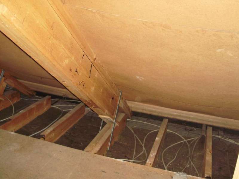

ich habe hier nun schon sehr viel gelesen ... und trotzdem eine Menge fragen ...
ich möchte ein Okal-Fertighaus komplett sanieren ... wegen dem Wetter kann ich natürlich zurzeit nicht an der Außenfassade arbeiten ... deswegen kommt nun zuerst das Dach..
wie man auf meinen Bildern erkennt sieht es eig. noch richtig gut aus ... bis auf die wasserflecken ...
nun zu meinen fragen:
kann ich mit der Dämmung direkt bist an die Holzfaserplatten rangehen? sprich ohne Hinterlüftung?
was wäre der beste Dämmstoff für solch ein Fertighaus? Hanf oder doch lieber stink normales klemmfilz!?
ich Stelle mir den Dachaufbau so vor:
von außen nach innen ...
Dachpfannen ... Lattung ... Holzfaserplatten ... klemmfilz.. Vario km membranfolie (luftdicht verklebt) ... Querlattung rigibs
auch möchte ich den kompletten Fußboden mit der Vario ... luftdicht verkleben.. und alles mit den Dachschrägen/gibelwänden verbinden.
spricht etwas dagegen? bin dankbar für jegliche Hilfestellung!

manchmal muss ich schmunzeln ganz wichtig "luftdicht verklebt" habe nur leider keinen blassen Schimmer wie das geht *lol-Smiley*
So und nun ernsthaft: was da zu sehen ist, sind wahrscheinlich die ölgetränkten Hartfaserplatten?

ölgetränkte hartfaserplatten? ich habe keine Ahnung ... aber hartfaserplatten sind es ganz bestimmt! nun ja, vom eg zum og wird auch alles neu gemacht.. das heißt decken runter ... Vario km ... Lattung ... rigibs
ich baue die Folie wegen den Schadstoffen ein ... die verseuchten Spanplatten werden entfernt ... ich denke mir einfach das dieser weg leichter und günstiger ist als.. irgendwelche absperrlacke zich mal aufzutragen
zurück zum Dach ...
ja ... auf dem Boden sind Spanplatten verlegt ... auch die möchte ich entfernen (da einige eh kaputt sind) ... und einen neuen Fußboden aufbauen ... den ich mir wie folgt vorstelle:
balken (dazwischen Dämmung)
Vario km
Osb-Platten verschraubt
und eine Schicht Spanplatte oben drauf -

Nein nein ...
Nein nein luftdicht ist schon richtig. Und nun vergeß erst mal alles, was Dir der freundliche Herr oder die freundliche Dame aus dem Baumarkt gesagt hat.. 🙂 Zur Klimamembran habe ich meine eigene Auffassung ... 🙂
Die Kunst ist jetzt nämlich, hier die Luftdichtigkeit herzustellen. Angefangen vom Übergang EGAbk.-Außenwand/Decke zu Decke/Sparren.
Eigentlich musst Du 2 Ebenen schaffen, 1x EG und 1x DGAbk.. Die Folie vom EG durch die Balkenlage an die Sparren ranpfriemeln, vergiss es einfach. Das bekommst du als Laie nicht hin. Abgesehen davon, gehen da Unmengen an Sicrall bei drauf.
Also verlegst Du die Plastefolie an den Sparren runter bis zur dann neu zur verlegenden OSBAbk. und klebst darauf ab. Und unterhalb der Balkenlage (also Decke EG) dann Folie bis zum Treppenloch und da sauber abkleben.
aber Vorsicht: Du kannst jetzt nicht wie ein Geisteskranker da alles rausreißen, dann gibt es Aua. Die Spanplatten bilden eine statische Einheit, die man beim rausreißen zerstört. Hier kannst du also nur pö a pö vorgehen.
Auf dem Fußboden- nachdem die Stöße abgeklebt sind - dann keine Spanplatte auf doppeln, lieber Gipskartonplatten, ist stabiler. Alternativ OSB-Platten quasi als Trockenestrich mit Trittschalldämmung drunter. So, und wdenn Du dann nen schönen Fußboden drin hast, schön Plastefolie an den Sparren und Unterkonstruktion dran hast, dann rufste Dir nen Einblasdämmer, der Dir Sparren und Fußboden alles vollbläst. Ein Tag Arbeit, Ende im Gelände. Und kostenmäßig wird es nicht viel teurer, als wennDu sa selbst rumpfrickelst. Aber die Qualität ist eine völlig andere. Wenn du Zellulose nimmst, kannst du die Sparren voll dämmen, da sollte aber aus Gründen der Vorsicht vorher noch mal gerechnet werden.
Hab ich was vergessen? -
