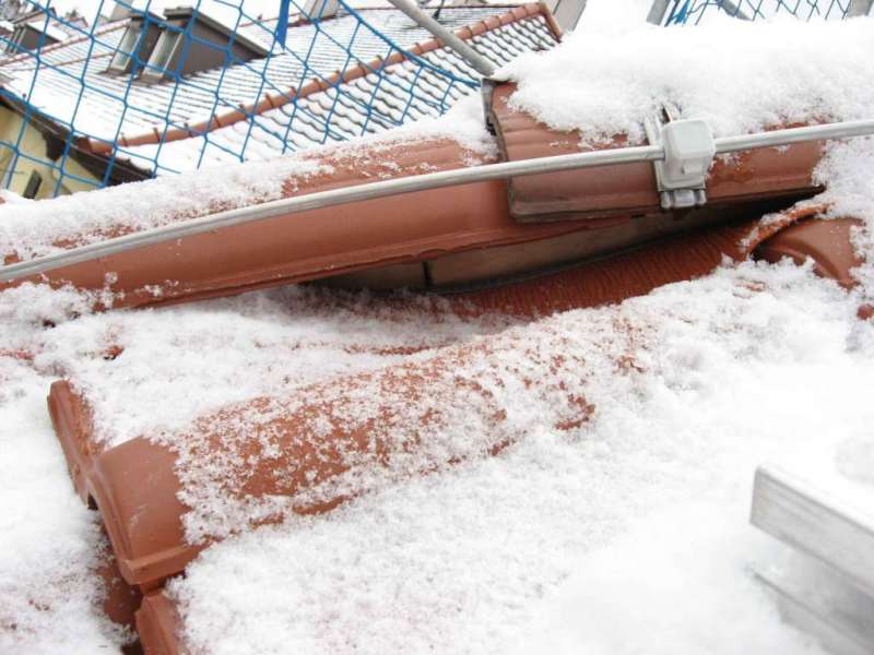

Hallo liebe Experten,
ich bin Baulaie und beteilige mich zum ersten Mal hier am Forum, hoffe aber mich trotzdem einigermaßen verständlich auszudrücken:
Ich habe mein Walmdach neu eindecken lassen mit einer normalen ("gewellten") Dachpfanne. Die Grate des Walmdachs schneiden die Wellen und so liegen die Gratziegel auf den Wellen auf. Im Tal sieht man manchmal das Holz von der Gratlatte von der Seite.
Meist ist aber das Gratband so hochgezogen, dass man das Holz nicht mehr sieht.
Meine Befürchtung ist nun, dass das Holz schaden nimmt, weil es wie ich vermute bei jedem stärkeren Regen nass wird (es sind ca. 5 cm von Gratziegelrand bis zur Gratlatte).
Ist diese Konstruktion fachgerecht? Laut Aussage des Dachdeckers ist es entsprchend den Regeln der Technik.
Ein Foto habe ich auch noch angehängt.

  • BAU.DE / BAU-Forum: 1. Bild zu Frage "Gratlatte feucht durch Schlagregen? Ursachen, Folgen & Schutzmaßnahmen" im BAU-Forum "Dach"

    👉 Handlungsempfehlung: Ich empfehle, die Dachkonstruktion von einem Dachdecker oder Bausachverständigen überprüfen zu lassen, um die Ursache der Feuchtigkeit festzustellen und geeignete Maßnahmen zu ergreifen. Achten Sie auf eine fachgerechte Ausführung der Abdichtung und Belüftung des Daches.
    Der vorliegende Sachverhalt beschreibt eine typische Gratkonstruktion bei einem Walmdach mit gewellten Dachpfannen. Der Nutzer befürchtet, dass die Gratlatte durch Schlagregen dauerhaft durchfeuchtet wird, da die Gratziegel auf den Wellen aufliegen und das Holz seitlich sichtbar bleibt. Dies ist ein berechtigter Sicherheitsbedenken, da eine unzureichende Abdichtung im Gratbereich zu erheblichen Bauschäden führen kann.
    🔴 Gefahr: Die größte Gefahr besteht in einer dauerhaften Durchfeuchtung der Gratlatte. Wenn das Holz bei jedem stärkeren Regen nass wird und nicht ausreichend trocknen kann, droht Fäulnis. Dies kann die statische Funktion der Gratlatte beeinträchtigen und im schlimmsten Fall zu einem Versagen der Dachkonstruktion führen. Zudem kann Feuchtigkeit in die Dämmung eindringen und Schimmelbildung begünstigen.
    ⚠️ Korrektur: Die Aussage des Dachdeckers, die Konstruktion entspreche den Regeln der Technik, ist kritisch zu hinterfragen. Zwar ist es üblich, dass Gratziegel auf gewellten Pfannen aufliegen, jedoch muss die Abdichtung des Grats durch ein fachgerecht verlegtes Gratband oder eine entsprechende Unterdeckbahn sichergestellt werden. Ein sichtbarer Spalt von 5 cm zwischen Gratziegelrand und Gratlatte ist in der Regel nicht fachgerecht und deutet auf eine unzureichende Überdeckung hin.
    ➕ Ergänzung: Entscheidend ist die Art und Verarbeitung des Gratbands. Ein hochwertiges, diffusionsoffenes Gratband muss so verlegt sein, dass es das Wasser sicher ableitet und gleichzeitig eine Hinterlüftung der Konstruktion ermöglicht. Zudem sollte die Unterdeckbahn im Gratbereich hochgeführt und verklebt sein. Ohne diese Maßnahmen ist die Konstruktion anfällig für Schlagregen. Ein Foto wäre hier sehr hilfreich, um die Situation genauer beurteilen zu können.
    👉 Handlungsempfehlung: Beauftragen Sie umgehend einen unabhängigen Dachdeckermeister oder Bausachverständigen mit einer Vor-Ort-Begutachtung. Lassen Sie die fachgerechte Ausführung der Gratabdichtung prüfen. Bestehen Sie auf einer schriftlichen Bestätigung, dass die Konstruktion den geltenden Fachregeln des Dachdeckerhandwerks (z.B. ZVDH-Fachregeln) entspricht. Zögern Sie nicht, bei Mängeln eine Nachbesserung durch den ausführenden Betrieb zu fordern.
    Der Sachverhalt beschreibt eine Gratkonstruktion bei einem Walmdach mit gewellten Dachpfannen, bei der die Gratziegel auf den Wellen aufliegen und ein Freiraum von ca. 5 cm zwischen Gratziegelrand und Gratlatte besteht – wodurch die Gratlatte seitlich sichtbar oder zumindest ungeschützt bleibt.
    🔴 Gefahr: Die Gratlatte ist bei Schlagregen und Winddruck ungeschützt und wird regelmäßig benetzt; Feuchteeintrag führt langfristig zu Fäulnis, Holzschwund und Verlust der statischen Funktion – besonders kritisch, da die Gratlatte als zentrales Verankerungselement für Gratziegel und Dachhaut dient.
    ⚠️ Korrektur: Die Aussage des Dachdeckers, die Konstruktion entspreche den Regeln der Technik, ist fachlich nicht haltbar: DINAbk. 18516-1 und die Merkblätter des ZVDH verlangen ausdrücklich eine vollständige Abdeckung der Gratlatte durch ein dichtes Gratband oder eine geschlossene Gratkonstruktion – eine seitlich offene Gratlatte ist nicht regelkonform.
    ➕ Ergänzung: Zusätzlich zur Feuchteschädigung besteht ein erhöhtes Risiko für Insektenbefall (z. B. Holzbockkäfer) und Schimmelpilzbildung im Dachstuhl, da die Gratlatte als ständige Feuchtebrücke fungiert und keine ausreichende Durchlüftung gewährleistet ist.
    ✅ Zustimmung: Die Sorge des Bauherrn ist vollkommen berechtigt und entspricht der fachlichen Bewertung – die sichtbare Gratlatte ist ein eindeutiges Indiz für eine unvollständige oder fehlerhafte Gratabdichtung.
    ❌ Widerspruch: Es gibt keine Ausnahme in der Baupraxis, bei der eine ungeschützte Holzlatte im Gratbereich als dauerhaft tragfähig oder regelkonform angesehen wird – auch bei sogenannten "offenen Gratkonstruktionen" ist eine vollständige, witterungsbeständige Abdeckung der Holzoberfläche zwingend vorgeschrieben.
    👉 Handlungsempfehlung: Beauftragen Sie unverzüglich einen zertifizierten Dachbausachverständigen (z. B. nach DIN 18008 oder mit ZVDH-Zertifizierung) zur detaillierten Bauzustandsanalyse, Feuchtemessung und Erstellung eines Sanierungskonzepts – eine Nachbesserung ist technisch erforderlich und darf nicht hinausgezögert werden.
