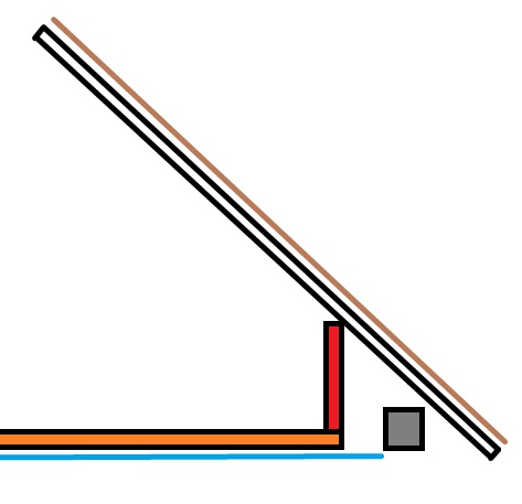

in den nächsten Tagen wollte ich mein Dach von innen dämmen (derzeit nur Ziegel und Unterspannbahn vorhanden). Der ganze Aufbau der Dämmung ist mir durchweg klar, nur sind bei mir bei der Dachbegehung und Planung noch zwei Fragen aufgetaucht.
  1. Unter der Dachschräge habe ich noch vertikale Sparren in ebenfalls 90 cm Abstand wie die normalen Sparren (rot im Bild dargestellt). Diese vert. Sparren hindern mich die Dampfbremse im ganzen dort horizontal anzubringen, d.h. ich muss hinter die Sparren und die nächste Bahn überlappend zu verkleben ist sehr schwer. Man muss viel einschneiden. Schwierig zu erklären ... Wie bringe ich die Folie in diesem Fall am besten an?
  2. Und dem Fußboden (orange) ist eine flächige Dampfbremse verlegt (blau). Muss ich diese Dampfbremse mit der späteren Dampfbremse vom Dach verkleben?

    Warum unter dem Fußboden eine flächige Dampfbremse verlegt ist weiß vielleicht der der es geplant hat ...
    was es da zu schneiden gibt? Dampfbremse bis über die Pfette ziehen, mit Dachlatte fixieren und dann unten andere Pfette endgültig befestigen und abdichten.

  10. Fußbodenaufbau prüfen: Beschaffenheit für Dampfbremse relevant
    Wie ist der Fußboden
    Wie ist der Fußboden (orange) beschaffen?

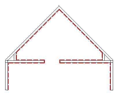

  15. Dampfbremse: Alternative Führung vor Drempel – Luftdichtheit beachten
    So muss es nicht sein
    Die Luft- und Dampfdichtebene kann auch vor dem Drempel runter geführt werden und unten auf der OSBAbk.-Schalung verklebt werden, vorausgesetzt, der Drempelraum ist nicht sehr groß und hat keinen Luftverbund zum beheizten Raum. Die Dämmung ist dann analog der Dampfsperrfolie an der Drempelwand senkrecht einzubauen. Problematisch ist das Ganze wegen der Luftdichtheit. Die Holzbalkendecke wird wahrscheinlich durch Undichtigkeiten am Auflager "luftdurchspült" sein und sie wird sicherlich durch irgendein Treppenloch durchstoßen werden. Ober und unterseitig der Holzbalkendecke muss es deshalb luftdicht sein. Oberseitig der Holzbalkendecke können die OSB-Platten diese Aufgabe erfüllen, die Plattenstöße sind zuzukleben und die OSB-Plattenebene ist mit der Dachschrägendmpfsperre und der der unterseitigen Dampfsperre im Bereich des Treppenlochs zu verbinden.
    So meine ich das:

  18. Luftdichtebene: Folie + OSB – Verklebung & Plattenstöße wichtig
    Falsch verstanden.
    Sie haben mich falsch verstanden.
    Die rote Linie in meiner Skizze stellt nicht nur die Dampfsperrfolie dar, sondern die Luftdichtebene, die aus Folie, OSBAbk.-Platten, Putz, etc. bestehen kann.
    Sie könnten die Folie bis auf die OSB-Platten führen und dort dauerhaft verkleben. Die OSB-Beplankung der Decke sollte aber selbst auch luftdicht sein (bei N+F-Platten ist das schon recht gut, zusätzlich abkleben der Plattenstöße ist aber besser). Bei Auswechslungen in der Holzbalkendecje, für Treppen usw. entsteht aber ein "Luftdichtheitskurzschluss", wenn nicht die unterseitige Folie lufdicht um den Rand der Öffnung geführt und mit der oberseitigen OSB-Platte verklebt wird.
    Dies ist häufig bei ausgebauten Spitzböden der Fall. Bei Blower-Door-Test (BDT)s pfeift es dann häufig im Spitzbogen neben den Mittelpfetten, weil die Dampfsperre nur oben auf die Pfette geklebt wird und beim Treppenloch, weil da die Holzbalkendecke nur unzureichend mit GK-Platten verkleidet wird.

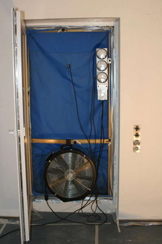

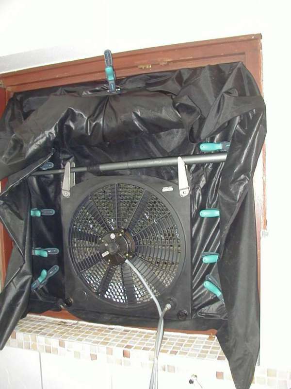

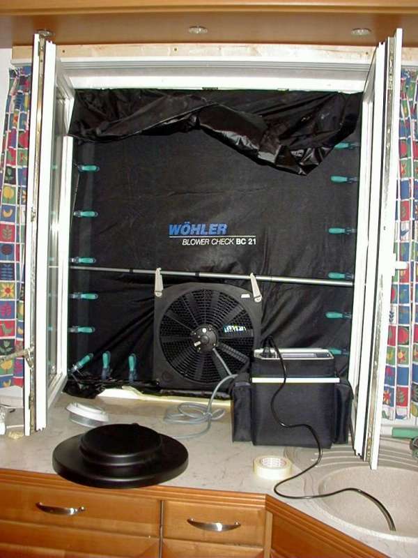

  25. Blower-Door-Test: Leckagen im Spitzboden – Ursachen & Sanierung
    Ich mache auch BDT-Tests, und sehe das Phänomen immer bei nachträglich ausgebauten Spitzböden. Meistens zieht es aber aus der Fuge zwischen Mittelpfette und Kehlbalkenschalung und dort, wo die Geschosstreppe in den Spitzbogen führt.
    Richtig in den Griff bekommt man das nur, wenn der Ausbau von vornherein so geplant wurde und das Luftdichtheitskonzept darauf abgestimmt wurde. Es gab da mal so einen Dampfsperrenstreifen, ein Produkt aus der Schweiz, welches die Zimmerleute auf der Mittelpfette anbringen müssen, danach kommen die Sparren drauf und die Kehlbalken werden mit Balkenschuhen zwischen die Mittelpfetten gehängt.
    Beim Innenausbau kann man dann die Dampfsperren im Dachgeschoss und im Spitzbogen dicht an diesen Folienstreifen anschließen. Ich weiß aber nicht, wo es das gibt und obs eine Zulassung hat.

    Wobei ich es oft sehe, dass der Nut und Feder-Fußbodenplattenbelag nur bis vor die Pfette geführt wird, dann ist da schon etwas Luft zum arbeiten ...
    und ja, die Problematik des Aufwandes ist mir schon klar weil ich
    a) selber Häuser im Holzrahmenbau aufstelle und dabei verantwortlich für die luftdichte Ebene bin und
    b) auch zertifizierter Luftdichtheitsprüfer bin ...
    von daher weiß ich genau, was für eine Schweinerei es ist, um die ganzen Balkenköpfe herumzukleben, die ganzen Installationsdurchgänge etc. ... aber da kommt man nicht drum herum wenn es keine schadensgeneigte Konstruktion werden soll.
    n50-Werte von 3,0 erfüllen vielleicht die EnEVAbk.-Vorgabe, sind aber technisch eine Schande, Stand der Technik fängt doch eher bei 1,0 an! Und dafür darf man sich keine Toleranz leisten, da muss grundsätzlich alles stimmen und durchdacht/geplant sein damit die unvermeidbaren Restleckagen nicht zusammen mit den bewussten Nachlässigkeiten einen aus dem Rennen werfen.

    • BAU.DE / BAU-Forum: 1. Bild zu Antwort "Dampfbremse: Nut-Feder-Fußboden – Luftdichte Ebene im Holzrahmenbau" auf die Frage "Dachdämmung mit Dampfbremse: Abstand Sparren, Folie richtig verlegen & häufige Fehler vermeiden?" im BAU-Forum "Dach"
    • BAU.DE / BAU-Forum: 2. Bild zu Antwort "Dampfbremse: Nut-Feder-Fußboden – Luftdichte Ebene im Holzrahmenbau" auf die Frage "Dachdämmung mit Dampfbremse: Abstand Sparren, Folie richtig verlegen & häufige Fehler vermeiden?" im BAU-Forum "Dach"

  28. Blower-Door-Test: Älteres Gerät für große Volumen
    Etwas älter ...
    hier ein etwas älteres Gerät, aber dafür auch für große Volumen einsetzbar. Auswertung separat mit Laptop.
    • BAU.DE / BAU-Forum: 1. Bild zu Antwort "Blower-Door-Test: Älteres Gerät für große Volumen" auf die Frage "Dachdämmung mit Dampfbremse: Abstand Sparren, Folie richtig verlegen & häufige Fehler vermeiden?" im BAU-Forum "Dach"
    • BAU.DE / BAU-Forum: 2. Bild zu Antwort "Blower-Door-Test: Älteres Gerät für große Volumen" auf die Frage "Dachdämmung mit Dampfbremse: Abstand Sparren, Folie richtig verlegen & häufige Fehler vermeiden?" im BAU-Forum "Dach"

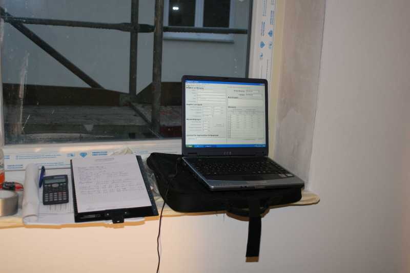

  29. Blower-Door-Test: Wöhler BC 21 vs. Minneapolis für große Objekte
    stimmt, ...
    meine Wöhler BC 21 ist nur geeignet für "normale" Häuser, ist dafür aber sehr handlich und funktionell.
    Anfang der Woche habe ich eine sanierte Villa mit 800 m² gemessen und bin mit einem etwas flauen Gefühl hingefahren 😉 hat dann aber doch gereicht, bei 60 pa fast 3.600 m³/h war absolute Grenze für das kleine Gebläse ... für größere Objekte ist dann die Minneapolis Blower Door besser, ist halt nur aufwändiger beim installieren und handhaben ... war letztens auf der buildair in Berlin, da haben die eine Zusammenschaltung von etlichen von den großen Minneapolis-Gebläsen vorgeführt, damit konnte man dann ganze Einkaufszentren prüfen, war schon imposant!
