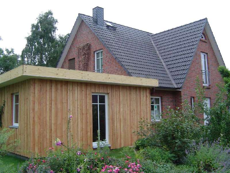

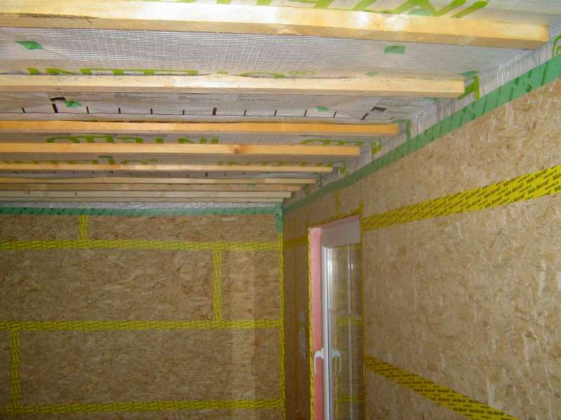

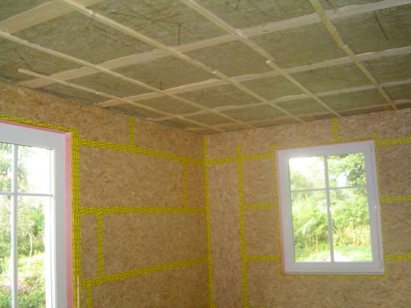

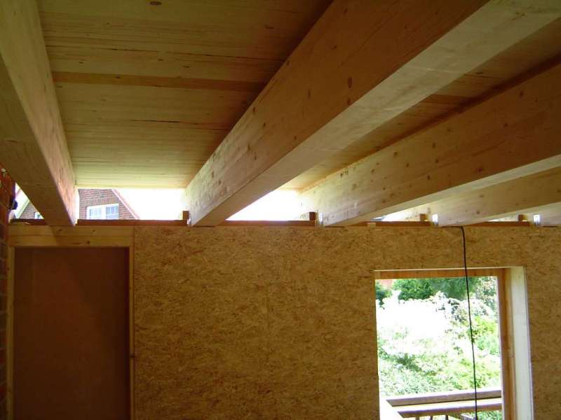

PS. die Bilder zeigen den Aufbau unseres Flachdaches, bisher hat niemand wieder hineingeschaut.
  • BAU.DE / BAU-Forum: 1. Bild zu Frage "Unbelüftetes Flachdach voll gedämmt: Aufbau, Risiken & Sanierungskosten?" im BAU-Forum "Dach"
  • BAU.DE / BAU-Forum: 2. Bild zu Frage "Unbelüftetes Flachdach voll gedämmt: Aufbau, Risiken & Sanierungskosten?" im BAU-Forum "Dach"
  • BAU.DE / BAU-Forum: 3. Bild zu Frage "Unbelüftetes Flachdach voll gedämmt: Aufbau, Risiken & Sanierungskosten?" im BAU-Forum "Dach"
  • BAU.DE / BAU-Forum: 4. Bild zu Frage "Unbelüftetes Flachdach voll gedämmt: Aufbau, Risiken & Sanierungskosten?" im BAU-Forum "Dach"

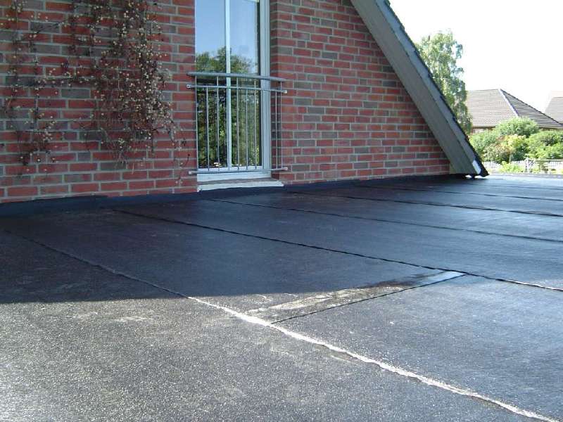

    nabend Herr Ibold,
    wie schnell wird das wohl "mürbe"?
    Hier ein Bild dieser ersten Bahn.
    Die Rechnung von meinem Dachdecker (hatte seinerzeit schon das Haus gedeckt) ist aus November 2005, habe ich noch Garantie nicht war?

  4. OSB-Platten: Anordnung & Funktion als aussteifende Scheibe
    was mir etwas komisch auffällt
    ist die Anordnung der Osb Platten, sofern dies als Scheibe wirkend angeordent sein sollen.
    hoffe es sind alle Stöße hinterlegt.

    Sorry, ob die OSBAbk. eine Scheibe bilden kann ich nicht sagen.
    Das Ständerwerk ist KVH 18 cm, Außen 4 cm Holzweichfaserplatte, Innen die sichtbare 18 mm OSB, dann 4 cm waagerechte Installationsschicht und 2 mal 1 cm Gipsfaserplatte stoßversetzt dann natürlich noch Tapete.
    Die Dämmung im Ständerwerk und Installationsebene ist Rockwool 035.

  6. Flachdach-Aufbau: Haftung des Dachdeckermeisters bei Mängeln?
    Herr Ibold darf nicht Antworten?
    ob mein Dachdeckermeisterbetrieb mit Rechnung und Mehrwertsteuer da trotzdem Mist gebaut hat, würde mich schon interessieren.
    Ich erwarte keine Rechtsberatung.
    Da ich den Dachdeckermeister seit meiner Kindheit kenne, er bereits in dritter Generation die Firma führt und ich bisher nie Probleme mit ihm hatte, habe ich ganz sicher nicht vor als nächstes den Gerichtsweg zu suchen.
    Falls es tatsächlich ein ehr zweifelhafter und nicht den Regeln des Dachdeckerhandwerks entsprechender Aufbau ist, möchte ich allerdings das persönliche Gespräch suchen.
    Eine weiterereichende Garantie (ich erwarte keine 30 Jahre) (auch keine 29) würde ich als vollkommen ausreichend empfinden.
    Ein Mangel muss ja noch längsgt keinen Schaden zur Folge haben.
    Danke Frank Siewert

  7. Abdichtung: Verklebung & Längenänderung von Holzwerkstoffplatten
    natürlich dürfen Sie Antworten, ...
    Moin,
    ... nur habe ich das Problem, dass ich auch arbeiten muss und derzeit viel unterwegs bin, deshalb also nicht am compi sitze 🙂
    Im Ernst: die Holzwerkstoffplatten unterliegen Längenänderungen, die bis zu 2 mm je Meter ausmachen können. Wenn dort eine vollständige Verklebung mit der ersten Lage der Abdichtung erfolgt ist, dann wird die im Stoßbereich der Platten extrem belastet. Wie lange es dauert bis die mürbe wird, vermag ich nicht zu sagen.
    Bei einer sogenannten Selbstklebebahn wird ja die vollständige Verklebung "gefördert", spätestens dann, wenn die nachfolgende Lage aufgeschweißt wird. Und dann bekomme ich die Bedenken. Hier gehört nach meiner Auffassung eine Trennschicht/-Lage gem. Abschnitt 1.2.33 der Fachregel für Abdichtungen hin. Die Abdichtung auf Schalungen aus Holz oder Holzwerkstoffen muss gem. Abschnitt 2.1.2.1 als hoch mechanisch beansprucht (Stufe I) eingestuft werden. In Abschnitt 2.3.3.4 (3) wird ausgeführt, dass über Schalungen aus Holz oder Holzwerkstoffen eine Trennschicht angeordnet werden soll. soll heißt nun im Sinne der modalen Hilfsverben nicht zwangsläufig "muss", aber es beschreibt: "durch Verabredung oder Vereinbarung freiwillig übernommene Verpflichtung, von der nur in begründeten Fällen abgewichen werden darf". Liegt bei Ihnen ein begründeter Fall vor?
    MfG
    Stefan Ibold
  8. Unterlagsbahn: Funktion als Trennlage bei Flachdachabdichtung?
    viel Arbeit viel Ehr.
    Nö, bei mir ist sicherlich kein begründeter Fall der Grund.
    Es soll sich laut Angebot und Rechnung ja um eine Unterlagsbahn handeln, vielleicht trennt die ja auch?
    Ich lese Ihre Beiträge nun seit weit über einem Jahrzent und versteh si immer noch nicht - scheiße 🙂
    Die Schalung ist Rauspund, keine Platte, aber ich schätz mal, die arbeitet noch mehr, wie ich unter meinem Carport erahnen kann.
    freundliche Grüße
    Frank Siewert
