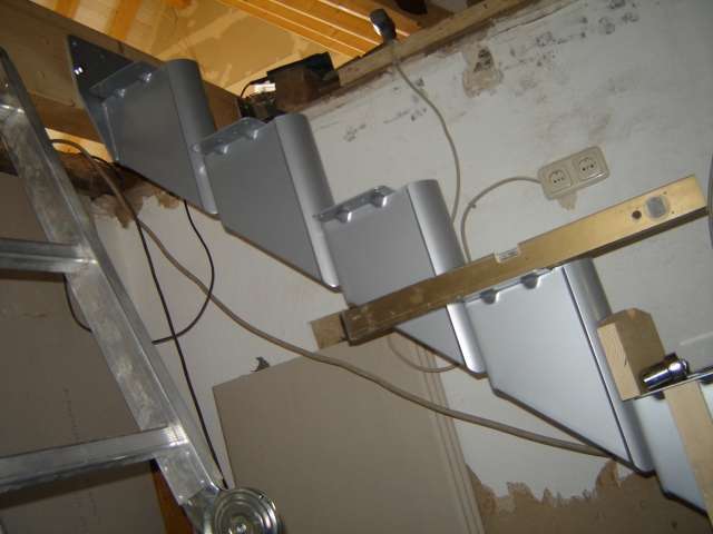

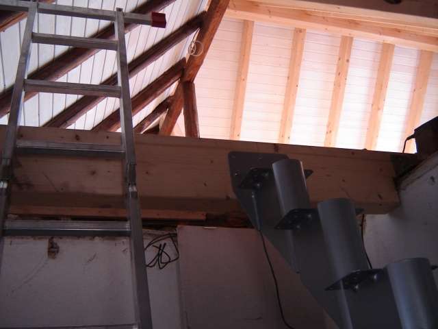

Hallo, ich habe immer noch den Dachausbau in Arbeit. Nun versuchen wir eine Stelle für eine Tür zu finden. Stehhöhe beim Hochkommen mit neuer Treppe ca. 185 cm. Kurz danach ca. 1 m weiter ist die Stehhöhe 2,5 m. Aber ich möcht ziemlich direkt nach der Treppe eine Wand hinziehen und vor allem eine Tür setzen. Hier suche ich nun Bilder von Euren Dach/Spitzbodenausbauten, um Ideen für mein Weiterkommen zu finden. Ich mach dann nochmal Bilder zum besseren Verständnis.
Danke im Voraus.
Stefan

    🔴 KRITISCH: Die Tür darf NICHT direkt nach der Treppe im Bereich mit nur 185 cm lichter Höhe platziert werden – dies verstößt gegen baurechtliche Mindesthöhen (2,00 m für Aufenthaltsräume) und birgt erhebliche Kopfstoß- und Sturzgefahren.
    🔴 KRITISCH: Jede Wand- und Türöffnung in der Dachkonstruktion erfordert vorab eine statische Prüfung durch einen zertifizierten Statiker – insbesondere bei geneigten Decken mit Sparren- oder Pfettenträgern.
    ⚠️ WICHTIG: Der Fluchtweg muss ab dem Treppenausstieg mindestens 1,20 m licht breit und frei von Engstellen sein – eine Wand unmittelbar nach der Treppe gefährdet die Rettungswegebreite und ist baurechtlich unzulässig.
    ⚠️ WICHTIG: Die lichte Durchgangshöhe der Tür muss mindestens 2,00 m betragen und vollständig im Bereich mit ausreichender Stehhöhe (idealerweise 2,50 m) liegen – keine Kompromisse bei der lichten Höhe.

    Der Nutzer Stefan plant den Einbau einer Trennwand mit Tür in einem Dachausbau, direkt nach einer neu installierten Treppe. Die beschriebene Stehhöhe von 185 cm unmittelbar nach der Treppe ist kritisch niedrig und liegt unter der üblichen Mindest-Raumhöhe von 2,00 m für Aufenthaltsräume gemäß Landesbauordnungen. Die geplante Positionierung der Wand und Tür in diesem Bereich könnte zu einer dauerhaft unzureichenden Raumhöhe führen, was sowohl die Nutzbarkeit als auch die rechtliche Zulässigkeit des Raumes beeinträchtigt.
    🔴 Gefahr: Die Stehhöhe von 185 cm direkt nach der Treppe stellt ein erhebliches Sicherheitsrisiko dar. Erwachsene Personen mit einer Körpergröße über 185 cm könnten sich bei der Bewegung in diesem Bereich stoßen. Zudem könnte die spätere Nutzung des Raumes als Wohnraum durch die zu geringe Höhe baurechtlich unzulässig sein.
    ➕ Ergänzung: Vor dem Setzen der Wand und Tür sollte zwingend die genaue Dachneigung und der Verlauf der Sparren vermessen werden. Die Position der Tür sollte so gewählt werden, dass die lichte Durchgangshöhe mindestens 2,00 m beträgt. Eine Verschiebung der Wand um 1-2 Meter in den Bereich mit 2,50 m Stehhöhe wäre aus statischer und nutzungstechnischer Sicht deutlich vorteilhafter.
    ⚠️ Korrektur: Die Annahme, dass eine Tür direkt nach der Treppe mit 185 cm Stehhöhe sinnvoll ist, ist fachlich nicht haltbar. Die Tür sollte erst dort platziert werden, wo die lichte Höhe für einen gefahrlosen Durchgang ausreicht. Andernfalls entsteht ein Engpass, der die Verkehrssicherheit gefährdet.
    👉 Handlungsempfehlung: Lassen Sie die genauen Maße des Dachraums durch einen Zimmermann oder Bauingenieur erfassen. Planen Sie die Trennwand und Tür erst nach einer professionellen Berechnung der nutzbaren Raumhöhen. Beauftragen Sie einen Architekten oder Bauzeichner mit der Erstellung eines detaillierten Grundrisses, um die optimale Position unter Berücksichtigung von Statik, Brandschutz und Baurecht zu ermitteln.
    Der Sachverhalt beschreibt einen laufenden Dachausbau, bei dem eine Tür unmittelbar nach der Treppe im Bereich mit nur 185 cm Stehhöhe platziert werden soll – deutlich unter der gesetzlich geforderten Mindest-Raumhöhe von 2,00 m für Aufenthaltsräume gemäß DINAbk. 18040-1 und DIN 18010.
    🔴 Gefahr: Eine Tür in einem Bereich mit 185 cm lichter Höhe stellt eine erhebliche Sturz- und Kopfstoßgefahr dar und verletzt baurechtliche Mindestanforderungen an Sicherheit und Barrierefreiheit – insbesondere bei plötzlichem Aufstehen oder unerwartetem Durchschreiten.
    🔴 Gefahr: Die geplante Wand unmittelbar nach der Treppe behindert zudem die notwendige Flucht- und Rettungswegebreite; gemäß Musterbauordnung (MBOAbk.) muss der Fluchtweg mindestens 1,20 m breit sein, ohne Engstellen oder Hindernisse direkt am Treppenausstieg.
    ⚠️ Korrektur: Die Annahme, dass eine Tür 'direkt nach der Treppe' platzierbar sei, ist baurechtlich und sicherheitstechnisch nicht zulässig – der lichte Durchgang muss vollständig in einem Bereich mit mindestens 2,00 m lichter Höhe liegen, idealerweise im Anschluss an die ausreichende Stehhöhe von 2,50 m.
    ➕ Ergänzung: Die Türposition beeinflusst auch die statische Integrität der Dachkonstruktion: Öffnungen in Dachgeschoss-Wänden dürfen nicht ohne statische Prüfung in tragende Sparren oder Pfetten eingefügt werden – insbesondere bei geneigten Decken.
    ➕ Ergänzung: Zudem ist zu prüfen, ob die geplante Türöffnung die erforderliche natürliche Be- und Entlüftung sowie die notwendige Tageslichtversorgung des Raumes gemäß DIN 4108-2 nicht beeinträchtigt.
    👉 Handlungsempfehlung: Beauftragen Sie vor weiteren Baumaßnahmen einen staatlich anerkannten Sachverständigen für Bauphysik und Statik sowie einen zertifizierten Energieberater, um die Raumhöhen, Fluchtwege, statische Tragfähigkeit und baurechtliche Einhaltung der DIN-Normen umfassend zu begutachten und abzusichern.

    1. Sofortige Positionskorrektur: Verschieben Sie die geplante Türposition in den Bereich mit 2,50 m Stehhöhe – mindestens 1–2 m entfernt vom Treppenausstieg.
