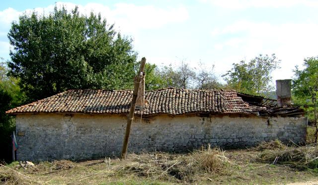

Es handelt sich um ein altes Naturstein-Ferienhaus in Bulgarien. Das Dach, das von einem Laien, dem damaligen Bewohner selber aus Naturstämmen als Balken, Naturästen, Stroh und Lehm sowie Tonziegeln (Mönch und Nonne) hergestellt wurde, musste vollständig abgerissen werden, Die Dachziegel haben wir behalten..
Das Dach (Satteldach) soll auf diese schon bestehende alte einstöckige Haus gebaut werden.
Es wird mit Holzkonstruktion, Dachfolie und Tonziegeln hergestellt.
Das Haus ist 4,30 m breit und 7 m lang.
Jede Hälfte des Satteldaches soll 3 Meter lang sein und die Höhe zur Aufliegemauer 1,50 m betragen.
Nun würde ich gerne wissen, wie lange ein einzelner Handwerker mit einem Gehilfen daran ungefähr zu bauen hat, wenn das Material alles schon auf der Baustelle vorhanden ist.
Wir wollen es im Urlaub bauen lassen und befürchten, dass uns die Zeit knapp wird.
Ich hoffe, alle nötigen Informationen angegeben zu haben. Bin weiblich und nicht vom Bau-Fach 😉
Hoffnungsvolle Grüße,
Eva.
PS. : Bild vom Ursprungshaus, von dem wir nur einen Teil als Ferienhaus bauen, hänge ich an. (es ist also größer als die oben angegebenen Maße.
