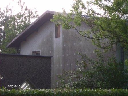

  2. Dachüberstand: Fassadenschutz durch Überstand am Giebel
    Foto von Martin Kempf
    Dachüberstand ist sinnvoll
    Bei völligem Verzicht auf Überstand am Giebel können Sie sich darauf verlassen, dass es keine zehn Jahre dauert, und sie rüsten freiwillig ihr Haus ein und lassen streichen, weil Sie die Verschmutzungen durch Veralgung nicht mehr ertragen können.
    Die Renovierungsintervalle sind im Vergleich zu Giebeln mit 40 cm Überstand mindestens doppelt so hoch, eher mehr.

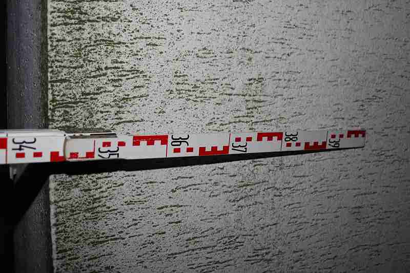

  4. Fassaden-Veralgung: Massivbau ohne WDVS genauso betroffen
    Massivbau ohne WDVSAbk. ist genauso betroffen
    könnte ich Ihnen wunderbare Fotos zeigen. Auch rein mineralisch hilft da nichts, da ist es noch vorteilhafter, wenn die Fassade möglichst glatt und überstrichen ist, weil da weniger Porigkeit der Fassade dem Wasser weniger Aufenthaltsraum bietet ...
    Aber am schnellsten geht es natürlich bei hochgedämmten Häusern ...
    Und erstaunt hat mich, dass im Neubaubereich, Alter ca. 7 Jahre, WDVS mit dickschichtigem Edelkratzpur ungestrichen mit Dachüberstand ca. 20 cm schon jetzt die ersten Veralgungsspuren zu erkennen sind, beginnend etwa einen Meter unter dem Gesims. Und das trotz Edelkratzputz ...

    Zum Abschluss noch ein kleines Bildchen, auf dem eine reine Nordfassade zu sehen ist, also nicht die hauptsächlich beregnete Westfassade. Wer ein ähnliches Bild von einem Haus ohne WDVS hat, möge bitte kontern.
    • BAU.DE / BAU-Forum: 1. Bild zu Antwort "WDVS: U-Wert, Wärmeleitfähigkeit und Oberflächentemperatur" auf die Frage "Dachüberstand beim Doppelhaus: Pro & Contra, Notwendigkeit, Kosten & Alternativen?" im BAU-Forum "Dach"
  30. WDVS vs. Ziegelbau: Wärmeleitfähigkeit und Kondensatbildung
    Ach, Herr Traut ...
    Sie haben mit einem einzigen Satz Ihre ganze schöne Kette ad absurdum geführt 😉
    Ich zitiere mal:
    > >Da der T14 eine um ein mehrfaches höhere Wärmeleitfähigkeit als Styropor oder MiWo hat ... <<
    Genau DAS ist der "Trick". Da die Wärmeleitung ja in beide Richtungen funzt, leitet er die Wärme genauso gut von innen nach außen, die Wandoberfläche ist wärmer => ergo weniger Kondensat.

    Herr Dühlmeyer, das Bild können Sie nicht kennen, ...
    Herr Dühlmeyer, das Bild können Sie nicht kennen, das habe ich zur Bebilderung meiner Antwort heute morgen selbst fotografiert. Wenn Ihnen die Bilder alle gleich vorkommen, mag es an der gleichen Erscheinung der Fassade liegen. Das Motiv wird schon immer ein anderes sein. Vielleicht können Sie ja mal erklären, was da zu sehen ist, ohne die Wärmespeicherung und Wärmeleitung zu nehmen. Ich bin gespannt.
    Ein grün-schwarzes Neubaugebiet (mehrere 2-3-geschossige Mehrfamilienhaus (MFH), Anfang 90er Errichtet) habe ich in der Region mal vor Jahren gesehen, wenn es noch nicht gestrichen ist, wird es wohl noch schlimmer aussehen, weiß ich aber im Moment nicht. Wenn ich mir jetzt 2 Stunden Zeit nehmen würde, könnte ich noch viele ähnliche Fotos machen und sie hier einstellen, aber das eine reicht glaube ich. Ich bin immer noch gespannt, ob hier jemand ein ähnliches Foto von einem Haus ohne WDVSAbk. hier einstellt.
    Was habe ich ad absurdum geführt? Darum geht es doch hier die ganze Zeit, dass die Wandoberfläche bei wärmespeichernden Baustoffen wärmer ist, weil nachts die Wärme wieder abfließt. Sicher hat die Oberfläche im Laufe der Zeit irgendwann die gleiche Temperatur bei gleichem U-Wert erreicht, aber beim Kondensatproblem reden wir über wenige Stunden. Und die reichen offensichtlich nicht.
    Von mir aus vergleichen Sie T7 mit WDVS aus den 90 ern. Ob da auch die Algenkulturen genauso wachsen, werden wir in einigen Jahren sehen können, im Moment ist das der Glaskugelmodus. Zu immer mehr aufgeblasenen "Ziegeln" hatte ich schon was geschrieben.
    Mir geht es überhaupt nicht um die Verteufelung von WDVS, ich habe selbst welches an meinem Haus (DDR-Gasbeton). Weil der Putz damals offensichtlich unter Zuhilfenahme von mehreren Flaschen "Blauer Würger" aufgetragen wurde, habe ich von einem reinen Anstrich abgesehen. Das ist jetzt 2 Jahre drauf, mit Kalkzementputz (Sackware, nicht durchgefärbt) und Biozid ausgerüsteter Farbe. Bis jetzt kein Schimmer von Algen. Ich habe auch nie behauptet, dass alle Häuser mit WDVS so aussehen. Es ging nur um die Gefahr durch Kondensation.

    Eckenveralgung Massivbau
    Hier habe ich mal ein Foto von einer Außenecke eines nur schwach beheizten Treppenhauses, Massivbau mit 30er Wänden aus Hlz, 60er Jahre.
    • BAU.DE / BAU-Forum: 1. Bild zu Antwort "Fallbeispiel: Eckenveralgung bei Massivbau-Treppenhaus" auf die Frage "Dachüberstand beim Doppelhaus: Pro & Contra, Notwendigkeit, Kosten & Alternativen?" im BAU-Forum "Dach"
  33. Massivbau: Windrichtung, Baum und Putzausführung beeinflussen Veralgung
    Anmerkung zum Bild ...
    Wenn es die Norfassade ist, dann steht recht dicht westlich, also in der normalerweise Hauptwindrichtung ein großer Baum ...
    Bei der Ausführung habe ich so meine Bedenken: Die Dübelkappen zeichnen sich weder bei mir noch bei meinem Bruder (so) ab. Ich vermute hier einen dicken Putz ... um über die Dübelkappen zu kommen? ... der anscheinend auch noch sehr saugfähig zu sein scheint.
  34. Kunstharzputz: Veralgungsbeschleuniger bei Treppenhaus-Ecke
    @Andreas Lott: Hier mein Erklärungsversuch: Ich wette auf ...
    @Andreas Lott: Hier mein Erklärungsversuch: Ich wette auf Kunstharzputz oder einen entsprechenden Anstrich, den Veralgungsbeschleuniger schlechthin. Wenn es das ungeheizte Treppenhaus eines 60 er-Jahre-Hauses ist, besteht wahrscheinlich auch ein offener Treppenraum zum KG und das Treppenhaus ist im EGAbk. auch im Sommer viel kälter als die Wohnungen. Dann noch durchgehende Hohlräume in den HLZ  -  da zischt die Wärme wie durch den Kamin nach oben ab. Vielleicht ist die Wand auch noch ein bisschen feucht durch Kondensat innen oder eine schlechte Sockelausbildung mit Feuchtigkeitseintrag von außen? Kalte feuchte Wandecke  -  eher Kondensat als auf den beheizten Wänden. Wie sieht der Rest der Fassade aus?
    @Bernhard Furch: Das ist ein Alleebaum, die Straße ist mehrere Kilometer lang und voll mit diesen Bäumen, ohne dass alle Häuser so aussehen. Wie dick der Putz ist, kann ich nicht beurteilen, auch nicht das Material. Dass der Putz saugfähig ist, glaube ich nicht, sonst könnte das Kondensat ja nicht in Tropfenform an der Oberfläche stehen bleiben und so den Nährboden für die Algen bereiten. Ich tippe auch hier auf Kunstharzputz. Zu den Dübeln schreibe ich erst was, nachdem Ralf Dühlmeyer die Veralgungserscheinungen erklärt hat.
  35. Fassaden-Details: Querrillen fördern Feuchtigkeit und Humusbildung
    Ergänzung zum Foto von Andreas Lott: Die tiefen ...
    Ergänzung zum Foto von Andreas Lott: Die tiefen Querrillen sorgen zusätzlich dafür, dass irgendwie anfallende Feuchtigkeit schön lange stehen bleibt und die Schwerkraft ihre trocknende Wirkung nicht entfalten kann. Auf den waagerechten Flächen dürfte sich ohne Sanierung in einigen Jahren eine Art Humussubstrat gebildet haben.
