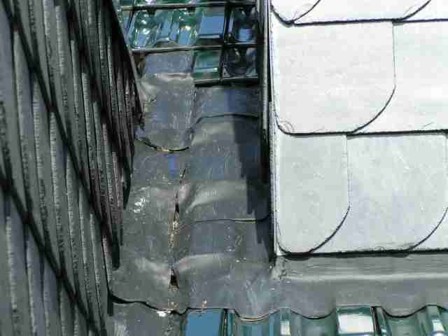

gestern haben wir festgestellt, dass in das Flachdach unseres neuen Anbaus Wasser eingedrungen ist. Das gesamte Dach mit Dachstuhl ist neu. Anscheinend dringt das Wasser bereits im Steildachbereich am Gaubenanschluss ein. Die Ziegel liegen bis an die Gaubenwangen und sind nur durch Blei abgedeckt. Darunter ist kein Blech.
Hebt man das Blei etwas an sieht man die Unterspannbahn, die nur leicht hochgezogen und an die Gaube geklebt ist.
Entspricht das der Vorschrift?

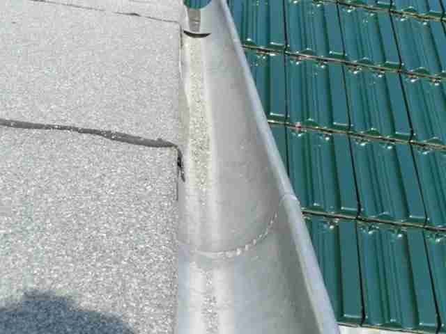

Gerade habe ich auch noch entdeckt, dass sich die Ränder der Pappe auf dem Anbauflachdach bereits lösen, kann doch so auch nicht richtig verarbeitet sein.
Da ich mal wieder viele Ausreden von dem Dachdecker erwarte ... leider meine Erfahrung ... ist das fachgerecht?

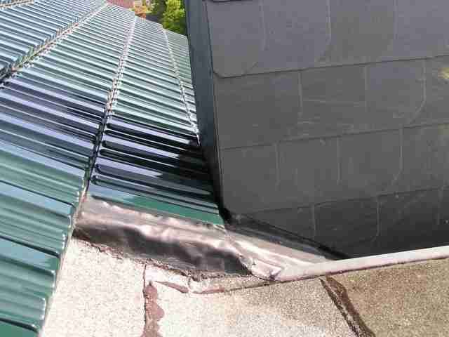

Ist der Kaminanschluss so wie auf dem Bild korrekt? Sollte ich einen Sachverständigen hinzuziehen und wo finde ich den?
Vielen Dank schon mal für die Hilfe!

  2. noch ein Bild
    Flachdach Rand

  3. Kamianschluss
    Hier noch der Kaminanschluss

  4. Gaubenanschluss: Bleiabdeckung löten als Lösung?
    Ist das schon die Lösung?
    Als Lösung wurde mir jetzt vorgeschlagen, dass von oben bis unten eine breitere Bleiabdeckung aufgelötet wird. Der Grund für den Wassereintritt ist vermutlich, dass die Ziegel zu flach sind, die Randziegel abgeschnitten sind, und dadurch Wasser unter dem Blei über den Ziegel übertreten kann. Vielleicht müsste man das Blei an der Ziegel zusätzlich festkleben?
    Die hochgeklappte Dachpappe am Rand des Flachdaches sei nicht schlimm da hier noch ein Blech unten drunter ist.
    Würde mich mal über einen fachkundigen Tipp freuen.
