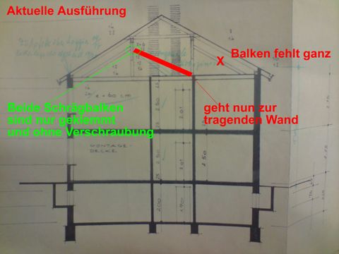

Hallo!
Ich bräuchte einen Rat und hoffe, dass ich hier richtig bin 🙂
Als neuer Eigentümer eines Zweifamilienhauses möchte ich nun den Dachboden ausbauen.
Es handelt sich um einen Pfettendachstuhl. Ein Stützbalken einer Mittelpfette liegt nicht auf einer tragenden Wand, sondern direkt über dem Wohnzimmer. Zu diesem Zweck wurde dort wohl ein Hängewerk (ich hoffe, dass ist der richtige Begriff) angebracht. Die schrägen Stützbalken des Hängewerks sind jedoch überhaupt nicht fixiert, sondern einfach nur an den Stützbalken der Mittelpfette geklemmt. Einer davon ist sogar fast nur angelehnt!
Nun stören mich diese beiden Balken total bei meiner Umbauplanung!
Ich möchte gerne im ausgebauten Dachboden ein Kinderzimmer und ein Büro herrichten.
Ganz vergessen ... es handelt sich um eine Holzdecke zwischen 1. OGAbk. und Dachboden.
Ein Zimmermann war bereits vor Ort und hat sich die Balken angeschaut. Da ich gerne weitere Meinungen und evtl. Lösungsvorschläge hätte, werde ich seine Lösung nicht nennen.
Nun zu meinen Fragen (die man hoffentlich an den Fotos gut erkennen kann):
1. Kann auf dieses Hängewerk verzichtet werden? Der Stützbalken der Mittelpfette steht immerhin auf einem Längsbalken (25 x mind 10), welcher auf den tragenden Wänden aufliegt?
2. Könnte man den rechten schrägen Balken im Winkel verändern?
Vielleicht so um 0,70 bis 1,00 m nach links, sodass sich ein Durchgang zum geplanten Flur ergeben würde?
Vielleicht haben die Experten ja mal eine Idee für mich.
Dazu sei gesagt ...
... wenn eine Änderung einen zu hohen Aufwand bedeuten würde, müsste ich halt diese beiden Balken in eine Trockenausbauwand integrieren.
Vielen Dank im Voraus.
Heiko

    Hallo Heiko,
    Ich verstehe, dass Sie den Dachboden Ihres Zweifamilienhauses ausbauen und das Hängewerk des Pfettendachstuhls verändern möchten. Das ist grundsätzlich möglich, erfordert aber eine sehr sorgfältige Planung und Ausführung.
    🔴 Gefahr: Veränderungen am Hängewerk sind statisch relevant. Das bedeutet, dass die Tragfähigkeit des gesamten Dachstuhls beeinträchtigt werden kann, wenn die Änderungen nicht fachgerecht ausgeführt werden. Dies kann im schlimmsten Fall zum Einsturz des Daches führen.
    Ich empfehle Ihnen dringend, vor Beginn der Arbeiten einen Statiker oder einen erfahrenen Zimmerermeister hinzuzuziehen. Dieser kann die bestehende Statik des Dachstuhls prüfen, die Auswirkungen der geplanten Änderungen berechnen und Ihnen einen sicheren Lösungsvorschlag unterbreiten.
    👉 Handlungsempfehlung: Bevor Sie mit dem Umbau beginnen, holen Sie unbedingt eine statische Berechnung und die Genehmigung eines Fachmanns ein. Arbeiten Sie niemals ohne diese Absicherung!
    Der vorliegende Sachverhalt beschreibt einen Dachausbau mit einem Pfettendachstuhl, bei dem ein Hängewerk zur Unterstützung einer Mittelpfette offenbar nicht fachgerecht montiert wurde. Die schrägen Stützbalken sind unzureichend fixiert, was auf eine potenziell kritische statische Situation hindeutet. Der Eigentümer plant, diese Balken zu entfernen oder zu versetzen, um den Dachboden als Wohnraum zu nutzen.
    🔴 Gefahr: Die beschriebene lose Montage des Hängewerks stellt ein erhebliches Sicherheitsrisiko dar. Eine unzureichende Fixierung kann zu Lastverschiebungen führen, die die Standsicherheit des gesamten Dachstuhls gefährden. Ein Eingriff ohne statische Berechnung könnte zu Verformungen oder im Extremfall zum Einsturz führen.
    ⚠️ Korrektur: Die Annahme, dass der Stützbalken auf einem Längsbalken ausreichend abgestützt ist, ist ohne statische Nachweise nicht haltbar. Der Längsbalken (25 x 10 cm) könnte überlastet sein, wenn die Mittelpfette nicht korrekt abgetragen wird. Ein Verzicht auf das Hängewerk ist nur nach einer detaillierten statischen Berechnung durch einen Tragwerksplaner zulässig.
    ➕ Ergänzung: Die Integration der Balken in eine Trockenbauwand ist eine mögliche Alternative, erfordert jedoch ebenfalls eine statische Freigabe. Zudem muss die Holzdecke zwischen 1. OG und Dachboden auf ihre Tragfähigkeit für die geplanten Nutzlasten (Wohnraum) geprüft werden. Ein Schallschutz- und Brandschutznachweis ist für die Umnutzung zwingend erforderlich.
    👉 Handlungsempfehlung: Beauftragen Sie umgehend einen qualifizierten Tragwerksplaner oder Statiker mit einer umfassenden Prüfung der Dachkonstruktion. Lassen Sie ein statisches Gutachten erstellen, das die Machbarkeit Ihrer Umbaupläne bewertet. Führen Sie keine eigenmächtigen Änderungen am Hängewerk durch. Erst nach Vorlage einer genehmigungsfähigen Statik sollten Sie mit den Bauarbeiten beginnen.
    Der Sachverhalt beschreibt einen Pfettendachstuhl mit einem offensichtlich fehlerhaft ausgeführten Hängewerk, dessen schräge Stützbalken nicht befestigt, sondern lediglich angelehnt oder geklemmt sind – ein gravierender Mangel im statischen System.
    🔴 Gefahr: Ein nicht verankertes Hängewerk kann bei Belastung (z. B. durch Schnee, Wind oder zusätzliche Nutzlast im ausgebauten Dachboden) versagen; dies birgt ein akutes Risiko für die Standsicherheit der Mittelpfette, der Holzdecke und damit der darunterliegenden Wohnräume.
    🔴 Gefahr: Die Annahme, der Stützbalken könne allein über den Längsbalken (25 × mind. 10 cm) ausreichend abgestützt sein, ist statisch unbegründet – ohne fachgerechte Berechnung und Nachweis ist eine Entlastung des Hängewerks nicht zulässig.
    ⚠️ Korrektur: Der Begriff "Hängewerk" ist hier irreführend: Es handelt sich nicht um ein eigenständiges, entlastendes System, sondern um eine notwendige, statisch wirksame Aussteifung – vermutlich ein "Hängestrebewerk" oder "Hängestützwerk", das zwingend verankert sein muss.
    ➕ Ergänzung: Die Holzdecke zwischen 1. OG und Dachboden ist keine eigenständige Tragkonstruktion, sondern Teil des Lastabtragungssystems – jede Veränderung am Dachstuhl beeinflusst ihre Beanspruchung und kann zu Rissbildung, Durchbiegung oder Schwingungsproblemen führen.
    ➕ Ergänzung: Eine Winkelveränderung oder Verschiebung eines schrägen Stützbalkens ohne statische Neuberechnung und bauphysikalische Abklärung (z. B. Wärmebrücken, Kondensationsrisiko) ist nicht zulässig und verstößt gegen die Anforderungen der DINAbk. 1052 bzw. DIN EN 1995-1-1 (Eurocode 5).
    ❌ Widerspruch: Die Idee, die Balken in eine Trockenausbauwand zu integrieren, ist gefährlich: Eine Trockenbauwand hat keinerlei statische Tragfähigkeit und darf niemals als Ersatz für tragende oder aussteifende Bauteile dienen – dies würde die Gefährdung verschleiern, nicht beseitigen.
    👉 Handlungsempfehlung: Beauftragen Sie unverzüglich einen staatlich anerkannten Sachverständigen für Bautechnik oder einen zertifizierten Holzbauingenieur mit einer statischen Prüfung des gesamten Dachstuhls, einer Lastannahmenanalyse für den Ausbau und einer baurechtlich sicheren, detaillierten Konstruktionslösung – bis dahin ist jede Veränderung am Hängewerk oder an den Pfetten strikt untersagt.

  2. Statik Dachausbau: Statiker für Tragfähigkeitsprüfung beauftragen
    Statiker
    Befragen Sie einen Statiker. Nicht nur die Lastabtragung mit den Schrägbalken muss geklärt werden, sondern das Dach muss auf Tragfähigkeit für die neuen Ausbaulasten und die Decke auf Tragfähigkeit für den Fußbodenaufbau und die neue Wohnraumverkehslast bemessen werden.
    Also setzen Sie sich mal einem Ingenieurbüro in Ihrer Umgebung in Verbindung. Dann wird auch eine Lösung gefunden, und Sie kommen Ihren Bauherrenpflichten nach. Darüber hinau müssen Sie noch abklären, ob eine Baugenehmigung einzuhohlen ist und ob die EnEVAbk. eingehalten wird.
  3. Dachausbau: Statiker trotz mündlicher Zusagen ratsam
    hmm
    Ein Zimmermann hat bereits die Decke begutachtet. Die Decke ist für die erläuterten Zwecke ausgelegt. Baugenehmigung ist nicht erforderlich. Dies haben mir 3 Leute bestätigt.
    Sämtliche Dinge wurden und werden eingehalten. Auch was die Energieeinsparverordnung betrifft. Ein Energieberater war bereits vor Ort. Eine Zwischensparrendämmung mit allem was dazu gehört wurde bereits ausgeführt.
    Mir ging es ja lediglich darum, ob jemand schon mal eine Erfahrung mit so einer Konstruktion und dem gewünschten Umbau gemacht hat.
    Mir ist schon klar, dass ich wenn es ernst wird, einen Statiker beauftragen muss und dies mit Sicherheit auch tun werde!
    Im Voraus möchte ich halt nur schon mal abklären, ob die Angelegenheit zu aufwendig wird, wenn man diesen einen Balken in der Lage etwas verändern möchte.
    Wird es nämlich zu aufwendig, bleibt alles wie es bisher war.
    Was wären denn in so einem Fall die möglichen Lösungsvarianten?
    (laut meinen Unterlagen darf man den Dachboden nach Ausbau zu Wohnzwecken nutzen)
  4. Statiker-Honorar: Dachtragwerk-Prüfung – Aufwand & Kosten
    Stundenhonorar
    Ein Statiker kann nach Aufwand beauftragt werden. Ich schätze mal, es werden so 5-8 Stunden Aufwand sein, dass Dachtragwerk und die Decke zu überprfüen.
    Auch wenn Ihnen mündlich bestätigt wurde, dass die Decke, die Sparren und die Pfetten tragfähig genug sind, so vermute ich, dass Ihnen das bisher niemand schriftlich gegeben hat.
    Ein Statiker bescheinigt Ihnen das.
    Aber ohne weitere Konstruktionen können die Streben nicht entfernt werden, so viel kann man schon sagen.
    Wie diese Konstruktionen aussehen können, sagt Ihnen der Statiker / die Statikerin.

    Statiker war vor Ort, Statiker hat gerechnet.
    Ergebnis:
    Dachboden darf zu Wohnzwecken genutzt werden  -  Balken darf auch "etwas" verschoben werden  -  freu.
