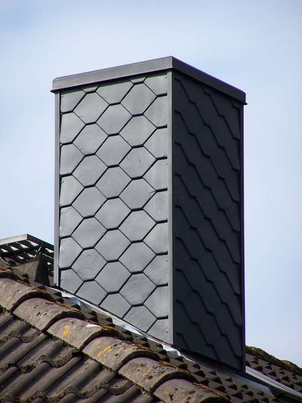

beim Einfamilienhaus meiner Eltern im schönen Nordhessen sollen die beiden Schornsteine verkleidet werden. Die Schornsteine haben die Maße 1,04x0,54 bzw. 0,80x0,51. Die Außenfläche über Dach beträgt 7,5 m² bzw. 8,3 m².
Uns liegt folgendes Angebot:
"Latten andübeln, mit 40 mm Mineralwolle verkleiden und 24 mm rauer Schale verschalen, 80 mm starken Betonkranz mit 60 mm Überstand und Tropfkante betonieren. Zur Dachfläche hin Bleianschluss anbringen, dahinter Kehllager mit Titanzink 0,7 mm. Komplett mit 20/20 Naturschieferplatten verkleiden"
Kosten: 1080 bzw. 1696 € (alle Preise netto)
Die Verkleidung der Schornsteine auf dem nicht ausgebauten Dachboden mit 80 mm ISOVER Trennwandplatten soll zusätzlich 17,55 €/m² kosten.
Außerdem sollen 15 m Dachrinne (a 19,50 €) und 3,5 m Fallrohr (a 18,75 €) ersetzt werden. Für das Gerüst (Dachrinne hängt in ca. 2,70 Höhe) werden 200 € berechnet.

    Moin,
    das Bohren in den Kamin stutzig. Die Schornies sehen das an sich nicht so gern.
    Einen Übergang vom Zug über die Bekleidung brauchen Sie auf jeden Fall. Die Haube ist in erster Linie Optik und war/ist für die Gebäude gedacht, bei denen es durch Fallwinde dazu kommen kann, dass die Abgase in den Zug zurückgedrückt werden. z.B. bei Tallagen von Gebäuden.

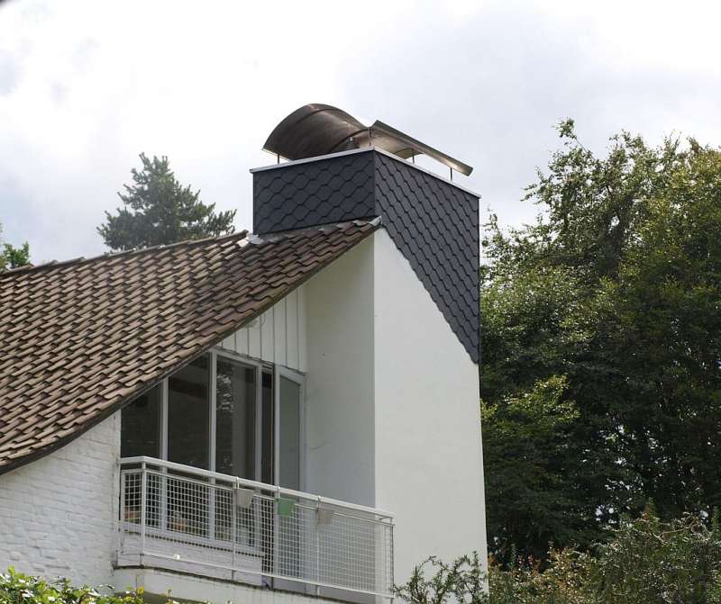

  5. Schornsteinverkleidung: Stülp-Hauben als Alternative ohne Bohren!
    Preis für Schornsteinverkleidung ermittel.
    Schornsteine lassen sich prima mit Stülphauben verkleiden.
    Einen Konfigurator dafür finden Sie unter
    Hier geben Sie die Länge und die Breite (Tiefe) ein,
    sowie die größte Höhe.
    Durch die Ausbildung der Verkleidung als Haube müssen Sie auch nicht am Schornstein bohren. Ich hoffe die Seite ist infomativ und beantwortet alle Fragen.
    MfG
    Horst A.
