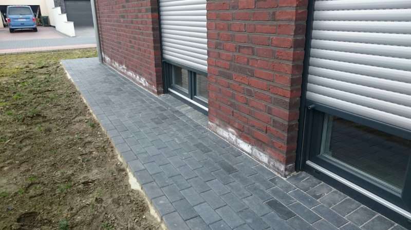

Klinker: Weiße Ausblühungen – Ursache mangelnde Abdichtung?
Da fehlt es wohl an der ordnungsgemäßen Abdichtung!
Hallo, ich bräuchte dringend am besten kurzfristig eine Rückmeldung zu folgendem Problem.Wir stehen kurz vor dem Kauf eines Hauses welches im Jahr 2015 fertiggestellt wurde. Bei der letzten Besichtigung ist uns an dem Haus jedoch eine Sache aufgefallen welche dringend für uns abgeklärt haben müsste.
Das Haus weißt nämlich einmal komplett herum an der Unterkante zu den Pflastersteinen eine weiße Umrandung/Schleier auf am Klinker auf. Ich habe ein Foto von der ganzen Geschichte hier mal angehängt.
Der Verkäufer des Hauses sagt, dass diese Umrandung lediglich in den Wintermonaten so extrem zu sehen ist, im Sommer war davon noch nichts zu sehen. Die ganze Geschichte muss ja etwas mit Wasser zu tun haben? Ist dies nun schlimm? Muss man dagegen etwas unternehmen? Oder kann das so bleiben? Wenn man was machen muss, wie teuer wäre sowas?
Wir würden uns sehr über eure Hilfe freuen.
Das sollten Sie bei ernsthaften Kaufabsichten von einem Sachverständigen untersuchen lassen. Da ist doch sicherlich der Fußpunkt der aufgehenden Klinkervorsatzschale nicht ordnungsgemäß abgedichtet.
Das mit dem Sachverständigen sollten Sie ohnehin in Angriff nehmen, nicht nur der Klinkervorsatzschale wegen.

💡 Kernaussagen: Die Diskussion dreht sich um die Ursachen weißer Flecken (Ausblühungen) auf Klinkerfassaden, insbesondere bei einem Hausbau aus dem Jahr 2015. Vermutet werden Probleme mit der Abdichtung und daraus resultierende Feuchtigkeit. Es wird die Notwendigkeit einer kurzfristigen Klärung vor dem Hauskauf betont.
⚠️ Wichtig/Achtung: Der Beitrag Klinker: Weiße Ausblühungen – Ursache mangelnde Abdichtung? deutet auf eine mögliche mangelhafte Abdichtung als Ursache für die weißen Ausblühungen hin. Dies sollte vor dem Kauf unbedingt geprüft werden, um Folgeschäden zu vermeiden.
📊 Zusatzinfo: Weiße Flecken auf Klinker, oft als Ausblühungen bezeichnet, können durch verschiedene Faktoren entstehen, darunter Kalkausblühungen oder Salzausblühungen. Diese treten auf, wenn Feuchtigkeit durch das Mauerwerk dringt und beim Verdunsten Salze oder Kalk an die Oberfläche transportiert.
👉 Handlungsempfehlung: Vor dem Kauf sollte eine professionelle Begutachtung der Fassade erfolgen, um die Ursache der weißen Flecken zu identifizieren und mögliche Sanierungskosten abzuschätzen. Eine Klinkerreinigung und anschließende Imprägnierung können helfen, das Problem zu beheben und zukünftigen Ausblühungen vorzubeugen. Es ist ratsam, Angebote für eine Klinkersanierung einzuholen, um die finanzielle Belastung besser einschätzen zu können.
