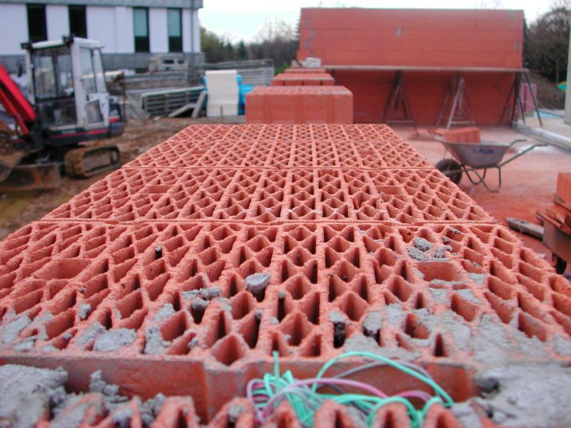

Hallo Zusammen, kann mir bitte jemand etwas Hallo Zusammen,
kann mir bitte jemand etwas zu diesem Ziegel sagen.
Sollte eigentlich ein Planziegel sein. Ich wundere mich über die nicht geschliffene Fläche.
Danke für die Mithilfe

    Ein ungeschliffener Planziegel kann ungewöhnlich sein, da Planziegel typischerweise geschliffene Oberflächen haben, um eine planebene und maßhaltige Verarbeitung zu gewährleisten. Die geschliffenen Flächen ermöglichen dünne Mörtelfugen und eine präzisere Bauweise.
    Es ist möglich, dass es sich um eine spezielle Art von Planziegel handelt oder dass ein Fehler in der Produktion vorliegt. Die Toleranzen bei ungeschliffenen Ziegeln können größer sein, was die Verarbeitung erschweren kann.
    👉 Handlungsempfehlung: Klären Sie die Beschaffenheit des Ziegels mit dem Hersteller oder einem Baustoffexperten ab, um sicherzustellen, dass er für den vorgesehenen Zweck geeignet ist und den erforderlichen Normen entspricht.
    Der vorliegende Sachverhalt beschreibt einen Planziegel mit ungeschliffener Fläche, was auf den ersten Blick ungewöhnlich erscheint, da Planziegel üblicherweise geschliffen werden, um eine präzise Passform und eine dünne Stoßfugenverarbeitung zu ermöglichen. Die Beobachtung des Nutzers ist daher nachvollziehbar und weist auf ein potenzielles Problem hin.
    ✅ Zustimmung: Die Verunsicherung des Nutzers ist berechtigt. Ein ungeschliffener Planziegel entspricht nicht der Norm und kann auf eine fehlerhafte Lieferung oder eine Verwechslung mit einem anderen Ziegeltyp (z.B. Hochlochziegel) hindeuten. Die korrekte Identifikation des Materials ist für die weitere Verarbeitung entscheidend.
    ➕ Ergänzung: Planziegel zeichnen sich durch geschliffene Lager- und Stoßflächen aus, die eine maßgenaue Verarbeitung mit Dünnbettmörtel oder Kleber ermöglichen. Ungeschliffene Flächen führen zu größeren Toleranzen und erfordern eine andere Mörteltechnik, was die Statik und Wärmedämmung beeinträchtigen kann. Zudem könnte es sich um einen "Planfüllziegel" oder einen Ziegel für nichttragende Wände handeln, der andere Toleranzen aufweist.
    🔴 Gefahr: Die Verwendung eines ungeschliffenen Ziegels in einer tragenden Wand kann zu ungleichmäßigen Lastverteilungen und Rissen führen. Auch die Einhaltung der Wärmedämmwerte könnte gefährdet sein, wenn die Stoßfugen nicht korrekt ausgeführt werden. Ein statisches Versagen ist bei falscher Verarbeitung nicht auszuschließen.
    👉 Handlungsempfehlung: Lassen Sie den Ziegel umgehend von einem Bauingenieur oder einem zertifizierten Maurermeister begutachten. Prüfen Sie die Lieferscheine und die Produktbezeichnung. Verwenden Sie das Material keinesfalls ohne fachliche Freigabe für tragende Bauteile. Bei Unsicherheit ist eine Rücksprache mit dem Hersteller oder eine Materialprüfung dringend anzuraten.
    Ungeschliffene Planziegel sind grundsätzlich keine Seltenheit, da es neben geschliffenen auch sogenannte "Rohplanziegel" oder "unbearbeitete Planziegel" gibt, die nach der Brennung nicht maschinell geschliffen werden – dies ist technisch zulässig, solange die Toleranzen nach DINAbk. 105-1 eingehalten sind.
    🔴 Gefahr: Eine ungeschliffene Oberfläche allein ist kein Sicherheitsrisiko, doch sie kann auf mangelnde Qualitätskontrolle, falsche Lagerung oder Verwechslung mit einem nicht für die geplante Verwendung zugelassenen Ziegel hinweisen – insbesondere bei tragenden Wänden oder im Außenbereich mit hoher Witterungsbeanspruchung.
    ✅ Zustimmung: Die Frage nach der Normalität ist berechtigt: Ja, ungeschliffene Planziegel sind normkonform, wenn sie entsprechend gekennzeichnet und für den vorgesehenen Einsatz zugelassen sind.
    ➕ Ergänzung: Entscheidend sind nicht nur die Oberflächenbeschaffenheit, sondern die Baustoffklasse (z. B. F2, F3 für Frostbeständigkeit), die Druckfestigkeitsklasse (z. B. 12, 16) sowie die CE-Kennzeichnung mit Angabe der Leistungsdeklaration gemäß EU-Bauproduktenverordnung.
    ⚠️ Korrektur: Die Annahme, dass "Planziegel" per se immer geschliffen sein müssen, ist falsch – der Begriff bezieht sich primär auf die Maßhaltigkeit und Ebenheit, nicht zwingend auf die Oberflächenbearbeitung.
    ❌ Widerspruch: Es ist nicht ausreichend, sich allein auf das Aussehen zu verlassen; eine fehlende Kennzeichnung, unklare Herkunft oder Abweichungen in Maß, Gewicht oder Farbe können auf nicht normgerechte Produkte hindeuten, die bauphysikalisch oder statisch problematisch sein können.
    👉 Handlungsempfehlung: Prüfen Sie unverzüglich die Ziegelverpackung oder Lieferpapiere auf CE-Kennzeichnung, Herstellerangaben und Leistungsdeklaration; bei Zweifeln an der Eignung oder bei Einsatz in tragenden oder wetterexponierten Bauteilen beauftragen Sie umgehend einen zertifizierten Mauerwerks-Sachverständigen oder Bauphysiker zur Prüfung.
