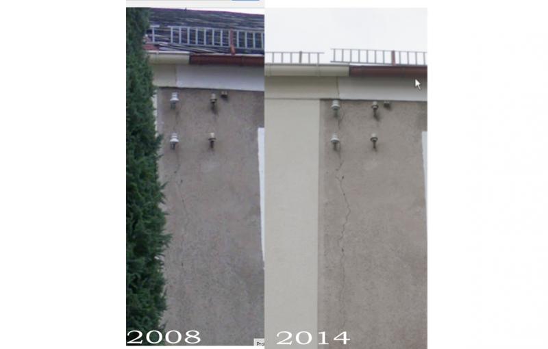

Hallo, wir benötigen einen Experten zur Beurteilung und Sanierungsmöglichkeit eines vertikalen Mauerwerksriss, der zwischen zwei Doppelhaushälften Baujahr ca. 1955 verläuft.
Die Fakten:
  • Die Doppelhäuser wurden mit Hohlmauerwerk (32iger Außenwände) errichtet
  • Die linke Hälfte wurde wahrscheinlich vor 10 Jahren saniert
Ich habe mal ein Foto aus Google Streetview mit einem aktuellem Foto nach entsprechenden Anpassungen verglichen. Zwischen den Bildern liegen 6 Jahre. Ich konnte keine größeren Änderungen feststellen, was natürlich auch an der Qualität des Streetviewfotos liegen kann.
Kann es sein, da auf der liegen Hälfte ein neuer Putz aufgebracht wurde, es zu horizontalen Spannungen gekommen ist, die den vertikalen Riss verursacht haben könnten?
Auf der anderen Seite des Doppelhauses ist das selbe Problem.
Wie sieht hier eine Sanierungsmöglichkeit aus?
Viele Dank!

    Ein vertikaler Riss zwischen Doppelhaushälften, insbesondere bei älteren Gebäuden mit Hohlmauerwerk, kann verschiedene Ursachen haben. Dazu gehören Setzungen des Baugrunds, thermische Spannungen, oder auch Veränderungen an einem der beiden Gebäude.
    🔴 Gefahr: Ein Riss im Mauerwerk kann die Stabilität des Gebäudes beeinträchtigen und zu Feuchtigkeitseintritt führen, was wiederum Schimmelbildung begünstigen kann.
    Ich empfehle folgende Schritte zur Beurteilung und Sanierung:
    • Statische Beurteilung: Ein Statiker sollte die Ursache des Risses analysieren und die Notwendigkeit einer Sanierung beurteilen.
    • Baugrunduntersuchung: Bei Verdacht auf Setzungen kann eine Baugrunduntersuchung sinnvoll sein.
    • Sanierungskonzept: Auf Basis der Analyse sollte ein Sanierungskonzept erstellt werden, das die geeigneten Maßnahmen zur Rissverpressung oder Verstärkung des Mauerwerks umfasst.
    👉 Handlungsempfehlung: Beauftragen Sie einen qualifizierten Bauingenieur oder Statiker mit der Begutachtung des Risses und der Erstellung eines Sanierungskonzepts.
    Der vorliegende vertikale Riss im Mauerwerk einer Doppelhaushälfte aus Baujahr 1955 stellt einen potenziell kritischen Bauschaden dar, der einer fachlichen Abklärung bedarf. Die Beschreibung deutet auf eine Setzungs- oder Spannungsproblematik im Bereich der Gebäudetrennfuge hin, die durch unterschiedliche Sanierungszustände der beiden Haushälften verstärkt werden könnte.
    🔴 Gefahr: Ein vertikaler Riss zwischen zwei Doppelhaushälften kann auf unterschiedliche Setzungen der Fundamente oder auf fehlende bzw. beschädigte Dehnungsfugen hindeuten. Bei Gebäuden aus den 1950er Jahren ist zudem mit potenziell schadstoffhaltigen Baumaterialien (z.B. Asbest in Putzen oder Klebern) zu rechnen, was bei einer Sanierung besondere Vorsicht erfordert.
    ➕ Ergänzung: Die Vermutung, dass ein neuer Putz auf der linken Hälfte horizontale Spannungen verursacht hat, ist nachvollziehbar, jedoch selten die alleinige Ursache für einen durchgehenden Riss. Wahrscheinlicher sind unterschiedliche Setzungen der Baugründe oder eine unzureichende Bewegungsfuge zwischen den Gebäudeteilen. Die Tatsache, dass das gleiche Problem auf der anderen Seite auftritt, spricht für eine systematische Ursache.
    ⚠️ Korrektur: Ein Vergleich von Streetview-Bildern über 6 Jahre ist nicht ausreichend, um die Rissaktivität zu beurteilen. Setzungen können sich über Jahrzehnte hinziehen, und saisonale Bewegungen (z.B. durch Frost oder Trockenheit) sind mit dieser Methode nicht erfassbar. Eine professionelle Rissmonitoring-Messung über mindestens ein Jahr ist erforderlich.
    👉 Handlungsempfehlung: Beauftragen Sie umgehend einen Bauingenieur oder einen zertifizierten Sachverständigen für Mauerwerksdiagnostik. Dieser sollte eine Rissbreitenmessung, eine Setzungsanalyse und eine Prüfung der vorhandenen Dehnungsfugen durchführen. Vor einer Sanierung muss die Standsicherheit des Gebäudes geklärt werden. Lassen Sie zudem vor Beginn der Arbeiten eine Schadstoffuntersuchung (Asbest, PAK) durchführen, da das Baujahr 1955 ein erhöhtes Risiko birgt. Führen Sie keine eigenständigen Verfüllungen oder Verputzarbeiten am Riss durch, da dies die Ursache verschleiern und zu Folgeschäden führen kann.
    Ein vertikaler Riss im Mauerwerk einer Doppelhaushälfte aus dem Jahr ca. 1955 stellt ein ernstzunehmendes strukturelles Anzeichen dar, das nicht allein auf Putzarbeiten oder ästhetische Veränderungen zurückgeführt werden darf.
    🔴 Gefahr: Vertikale Risse zwischen Doppelhaushälften können auf unterschiedliche Setzungen der Fundamente, mangelnde oder beschädigte Trennfugen, fehlende Dehnungsfugen oder statisch unzulässige Versteifung durch Sanierungsmaßnahmen hinweisen – insbesondere bei Hohlmauerwerk mit geringer Zugfestigkeit und altersbedingter Materialermüdung.
    ⚠️ Korrektur: Die Annahme, ein neuer Putz auf der linken Hälfte habe horizontale Spannungen verursacht, ist technisch unplausibel: Putz allein erzeugt keine signifikanten Kräfte, die einen vertikalen Riss im tragenden Mauerwerk initiieren; vielmehr deutet der Riss auf tiefere Ursachen wie Fundamentbewegung, Bodenveränderung oder statische Entkopplungsprobleme hin.
    ➕ Ergänzung: Bei Baujahr 1955 ist mit fehlender oder unzureichender Trennfuge zwischen den Hälfte zu rechnen – eine zentrale Ursache für Rissbildung bei unterschiedlichen Setzungen. Zudem ist das Hohlmauerwerk (32 cm) oft nicht für heutige Lastannahmen oder Feuchteeinwirkung ausgelegt.
    🔴 Gefahr: Unbehandelt kann der Riss zu Feuchtigkeitseintrag, Frostschäden, weiterer Rissverbreiterung und letztlich zu statischer Instabilität führen – besonders kritisch bei gemeinsamer Lastaufnahme oder unklarer Tragwerksverbindung.
    ✅ Zustimmung: Der Hinweis auf die Parallelität des Problems auf der anderen Seite des Doppelhauses unterstreicht die Systematik des Schadens und spricht für eine gemeinsame Ursache – etwa Bodenbeschaffenheit, Grundwasserlage oder historische Bauausführung.
    👉 Handlungsempfehlung: Beauftragen Sie umgehend einen zertifizierten Bauingenieur oder statisch geprüften Sachverständigen für Schäden an Gebäuden (z. B. nach DINAbk. 18202 oder mit Bausachverständigen-Zertifizierung), der eine bauphysikalische und statische Vor-Ort-Untersuchung inkl. Rissmonitoring, Fundamentprüfung und ggf. Bodengutachten durchführt – keine Sanierung ohne vorherige Ursachenanalyse!

  2. Gebäudetrennfuge – Risssanierung bei Doppelhaushälften
    Die Risse sind vermutlich schon alt.
    Normal gehört da eine Dehnfuge (Gebäudetrennfuge) hin, aber gepfuscht wurde eben auch schon in den 50 ern. Dafür gibt es entsprechende Putzprofile, die man beidseitig einputzt. Zwischen den Profilen befindet sich dann eine flexible Lasche zur Schlagregendichtung. So kann sich dann auch zukünftig jedes Haus einzeln bewegen, wenn Temperatur oder Erschütterungen zu unterschiedlichen Bewegungen führen.
