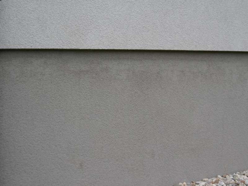

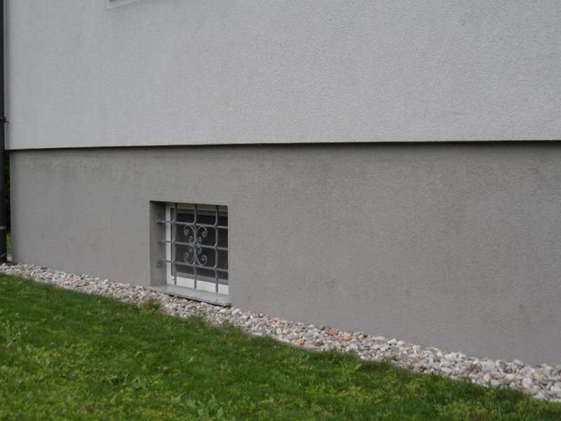

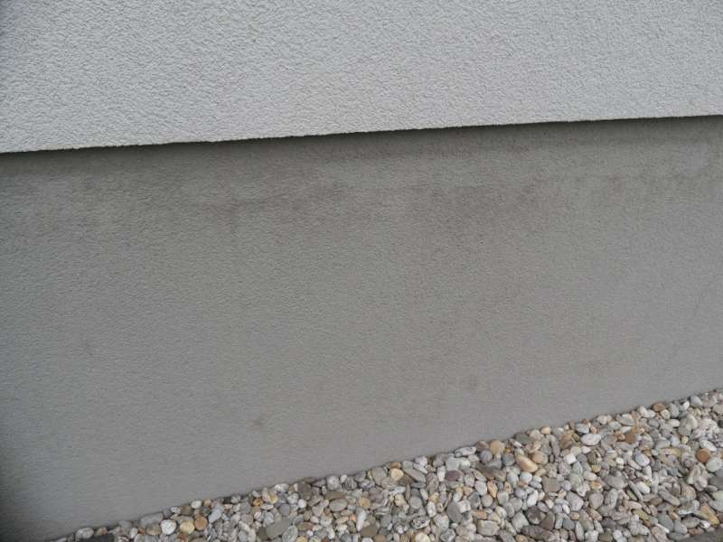

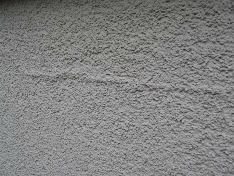

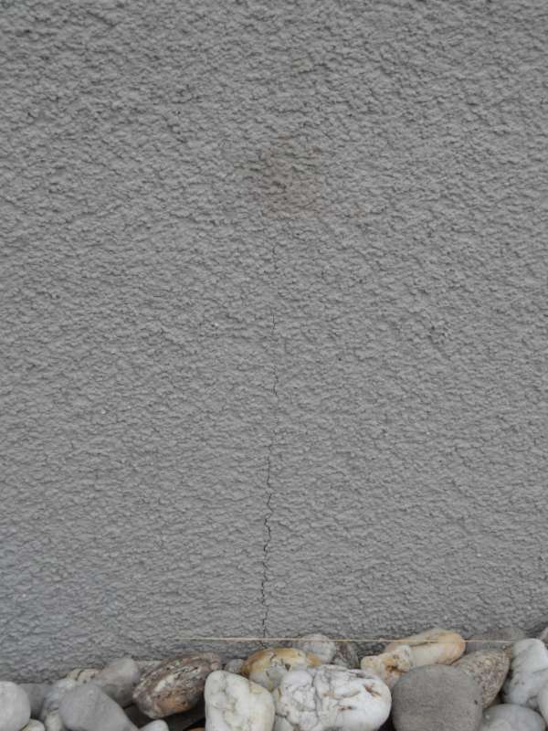

Liebe Forumsmitglieder, an der Süd- und Westseite (Südseite, Westseite) meines Hauses sind am Sockelputz vertikale Risse und horizontale und vertikale dunkle Streifen entstanden. An der Nordseite hat sich eine Aufwölbung gebildet. Der Sockel wird nach unten durch ein Schotterbeet sowie eine Pflasterung abgegrenzt. Daten: Kunststoffverputz, Alter des Hauses: 12 Jahre Kennt jemand den Grund dafür, bzw. weiß jemand Abhilfe? Vielen Dank!

  2. Sockelputz: Vermutung zur Dämmung und Putzaufbau
    Foto von wiki
    ich vermute mal
    dass es sich um einen gedämmten Sockel handelt, also Perimeter-Dämmplatten und armierten Unterputz und darauf dann der Deckputz?!
  3. Genau so ist es!
    • Rudolf
  4. Sockelputz streichen: Geeignete Farbe für Riss-Schutz
    streichen könnte helfen
    mit einer für Sockelbereiche geeigneten Farbe.
  5. Putzrisse & dunkle Flecken: Bauseitiger Mangel?
    Danke für die Antwort! Mich hätte aber ...
    Danke für die Antwort! Mich hätte aber Danke für die Antwort! Mich hätte aber interessiert, woher die Risse und die dunklen Flecken kommen. Liegt da vielleicht ein bauseitiger Mangel vor?
    • Rudolf
  6. Sockelputz Risse: Armierungsfehler oder Dämmplatten-Problem?
    Der Riss
    könnte auf Armierungsfehler oder auf Fehler bei der Dämmplattenverlegung (nicht auf Stoß, also mit Spalt) zurück zu führen sein. Die Farbabweichungen sind vermutlich auf unterschiedliche Besiedlungsdichte von Algen zurück zu führen.

  8. Sockelputz Diagnose: Keine Aussage ohne Augenschein möglich
    Ohne Augenschein, nur so nach ...
    Ohne Augenschein, nur so nach Ohne Augenschein, nur so nach den Bildern würde ich mich hüten, auuch nur etwas dazu zu verlautbaren. Keiner hat eine Glaskugel, also ist keine Aussage dazu auch nur 1Cent Wert.
  9. Perimeterdämmung: Wassereintritt als Ursache für Risse?
    Das heißt, ich müsste mir erst ...
    Das heißt, ich müsste mir erst einmal einen Sachverständigen kommen lassen, bevor ich den Baumeister damit konfrontiere, denn an Ausreden und Verharmlosungen war er bislang noch nie verlegen. Wenn ich das bisher Gesagte zusammenfasse, so könnte die Perimeterdämmung schlecht verlegt worden und in den "Spalten" von unten Wasser eingesickert sein, wobei auch der Verputz gerissen ist? wie kommt es aber dann zu der "Aufwölbung" des Verputzes auf der Nordseite, mitten im Sockel? Was wäre denn so das "worst case" Szenario? Müsste man da die gesamte Perimeterdämmung herunternehmen und neu verlegen?
