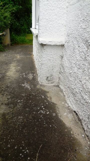

Erstmal bin ich mir unklar wie die Fachbegriffe lauten, sonst hätte ich wahrscheinlich in der Suche schon etwas gefunden ...
Der Putz an der Fassade, Übergang zum Erdreich bzw. Bodenplatten löst sich. Wie man auf dem Bild sehen kann befindet sich bis zur Hauswand eine Betonplatte, ich würde diese gerne aufflexen. Dann das Erdreich ausgraben und neu verputzen (Isolierung?) und das Loch dann nur mit Kieselsteine füllen damit das Wasser besser abläuft.
Welche Materialien verwendet man bei einem solchen Vorhaben? Es handelt sich ca. um ca. 40 m entweder Betonplatten oder Teer.
Das Haus hat an den Außenwänden keinen Keller und keine Außenwandisolierung

    🔴 KRITISCH: Vor jeglichen Arbeiten am Sockelbereich (Aufflexen der Betonplatte, Ausgraben) ist eine fachliche statische und feuchtetechnische Bewertung durch einen zertifizierten Bausachverständigen oder Sachverständigen für Feuchteschäden zwingend erforderlich.
    🔴 KRITISCH: Ein bloßes Neuverputzen ohne fachgerechte horizontale und vertikale Abdichtung – insbesondere bis mindestens 30 cm über Geländeoberkante – ist wirkungslos und erhöht das Risiko für Frostschäden, Schimmelbildung und kapillaren Feuchteaufstieg.
    ⚠️ WICHTIG: Kieselsteine allein als "Dränage" sind gefährlich – sie können Wasser stauen; stattdessen ist ein durchlässiger Splitt-Schotter mit Filtervlies, Gefälle und funktionierendem Ablauf (z. B. Rigole oder Anschluss an Kanalisation) erforderlich.
    ⚠️ WICHTIG: Die Geländegestaltung muss ein Mindestgefälle von 2–3 % vom Gebäude weg aufweisen, um Spritzwasser und Oberflächenwasser sicher abzuleiten.
    ⚠️ WICHTIG: Bei fehlender Außenwandisolierung und ohne Keller ist eine vertikale Abdichtung (z. B. bituminös oder kunststoffmodifiziert) in Kombination mit einer intakten Horizontalsperre im Mauerwerk zwingend notwendig.

    🔴 Gefahr: Die Beschreibung "keine Außenwandisolierung" und die unklare Angabe "Betonplatten oder Teer" deuten auf ein hohes Risiko hin. Bei Gebäuden ohne horizontale und vertikale Abdichtung kann aufsteigende Feuchtigkeit die Bausubstanz massiv schädigen. Ein bloßes Neuverputzen ohne fachgerechte Abdichtung wäre wirkungslos und könnte die Schäden sogar verschlimmern.
    ⚠️ Korrektur: Die Idee, das Loch nur mit Kieselsteinen zu füllen, ist fachlich falsch. Kieselsteine verbessern die Drainage nicht, sondern können Wasser stauen und die Feuchtigkeitsbelastung der Wand erhöhen. Eine funktionierende Drainage erfordert ein Gefälle, ein Filtervlies und einen Ablauf.
    ➕ Ergänzung: Entscheidend ist die fachgerechte Abdichtung des Sockels. Dazu gehört in der Regel ein Sperrputz oder eine Bitumendickbeschichtung, die bis mindestens 30 cm über das Gelände geführt wird. Zudem muss eine Dränage mit Anschluss an die Kanalisation oder einen Vorfluter geplant werden.
    👉 Handlungsempfehlung: Beauftragen Sie umgehend einen zertifizierten Bausachverständigen oder einen Fachbetrieb für Bauwerksabdichtung. Lassen Sie den gesamten Sockelbereich fachmännisch öffnen, die Ursache der Durchfeuchtung klären und ein detailliertes Sanierungskonzept erstellen. Führen Sie keine Eigenleistungen an der Abdichtung durch, da dies zu Folgeschäden wie Schimmel oder Frostschäden führen kann.

    Sie wollen also den Sockelputz erneuern und gleich noch ein Kiesbett anlegen, sowie den Übergang ins Erdreich vor eindringender Feuchte schützen. Eine gute Wahl, denn die Konstruktion auf dem Bild scheint ihre besten Tage in der Tat hinter sich zu haben. Im Prinzip ist das ein recht simples Anschlussdetail, hat aber trotzdem seine Tücken in der Ausführung  -  definitiv bis auf Teilbereiche vom Schwierigkeitsgrad her kein Heimwerkerniveau.

    den Sockelbereich solltest du stärker ausbilden, damit das Wasser von der Fassade weggeleitet werden kann. Kiesbett bietet sich an. Du kannst aber auch Pflasterbelag verlegen, nur muss dieser vom Mauerwerk wegleitendes Gefälle von bis zu 3,5 % aufweisen.
    Beim Putz muss du berücksichtigen, dass deine Sockeloberfläche bereits Bitumenbeschichtung hat. Es gibt spezielle Putzträger für solche Oberflächen. Oder ist es kein Bitumen?
