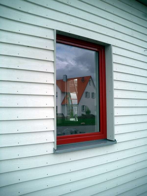

  2. Holzfassade: Farbwahl – Deckend vs. Lasierend
    Foto von Josef Schrage
    Farbe
    Hallo Verena,
    keine Holzfassade (egal welche Holzart) bleibt "neue" also in dem Zustand der Montage.
    Was verstehen Sie unter "farbig" = weiß-grün-blau etc.?
    oder oder verstehen Sie darunter einen lasierenden mehr oder weniger hellen / dunklen Holzfarbton?
    Übrigens, was Sie gelesen haben stimmt so!
    Wenn Sie eine Fassade suchen die möglichst auf Dauer wartungsfrei sein soll und die nicht "vergraut" ist Holz nicht der richtige Werkstoff für Sie.

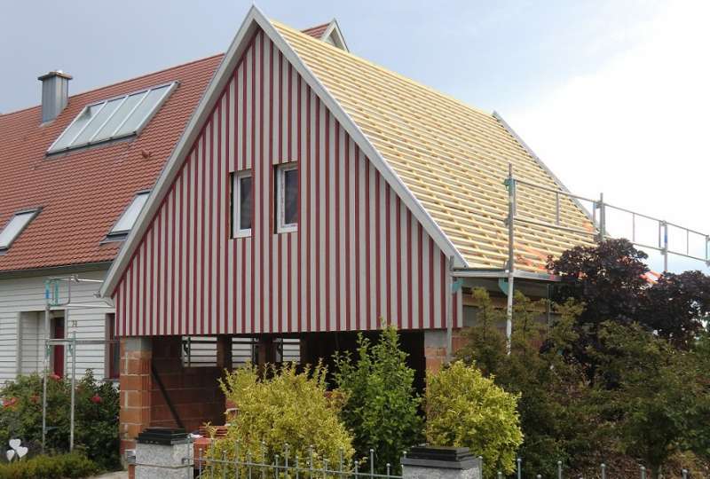

  3. Lärchenholzfassade: Deckender Anstrich in Schwedenrot
    Farbton Schwedenrot, deckend
    Hallo Joesef Schrage, danke für die Antwort. Natürlich ist mir klar, dass Holz gewartet werden muss und nicht ewig Neu bleibt. Ich finde, das macht ja auch den Charme aus 😉
    Die Farbe soll deckend, also nicht lasiert sein. Farbe: Schwedenrot. Als Farbe dachte ich an Leinölfarbe (z. B: Wetterschutzfarbe der Firma osmo) alternativ Acrylfarbe (aber eher ungern).
    Schon mal gut zu wissen, dass sie es ähnlich sehen!
    • Verena
  4. Holzanstrich: Acryl-Wetterschutzfarbe für Lärche empfohlen
    Deckender Holzanstrich wartungsarm ist schon mal ...
    Deckender Holzanstrich wartungsarm ist schon mal ein guter Ansatz. Allerdings würde ich keine Leinölfarbe nehmen, sondern einen ordentlichen Anstrichaufbau mkt Acryl-Wetterschutzfarbe empfehlen. Das Holz vorher reinigen, bürsten, schleifen und satt mit Holschutzgrund/Holzschutzlasur farblos einlassen, bis die Saugfähigkeit neutralisiert ist. Dann mindestens 2 satte Farbbeschichtungen. Acrylfarben sind sehr elastisch, verspröden sehr langsam und sind enorm Wetterresistent und farbecht. Leinölfarben kreiden schon bald und sind sehr pflegeintensiv, bei weiten nicht so elastisch und Wetterresistent.
  5. Fassadenfarbe: Falunrot für nordische Fichte – Langlebig!
    So, mal "ne Meinung vom Schweden
    Nordische Fichte ist voll in Ordnung und muss natürlich nicht imprägniert werden. Gerade der Anstrich mit der Originalfarbe falunrot ist erstens die preisgünstigste und zweitens die mit Abstand langlebigste Lösung mit farbiger Oberfläche. Bezugsquelle mit Beratung über alle Farbentypen z.B. :
    Wichtig: Das Holz muss sägerau sein, klingengesägt ist optisch besser (nicht so grob). Letzteres kann man auch in Deutschland erhalten.

  8. Douglasie-Fassade: Acryldispersion ohne Imprägnierung – Erfahrung
    von unserem Häuschen
    wir haben eine Fassade aus Douglasie (wegen dem Harzen) und diese als "Bandsägeschnitt" bestellt. Ist tatsächlich schön fein gesägt und macht einen angenehmen Eindruck. Darauf eine Acryldispersion (Lucite Hausfarbe bzw. Housepaint). Ich wurde vom Hersteller darauf hingewiesen, dass eine Imprägnierung erforderlich ist  -  Ich habe sie trotzdem (auf eigenes Risiko) nicht draufgemacht. Aber die gewählte Farbe ist m.E. so diffusionsoffen, dass ich keine Probleme erwarte. (ich kannte vorher schon etliche Objekte mit diesem Anstrichsystem  -  auch ältere ...)
    Wir haben die Farbe mit einer kleinen Rolle gerollt  -  streichen geht bei der sägerauen Oberfläche nur sehr schwer und Sie brauchen extrem viel Material.
    (im übrigen haben wir nur die Sichtseite gestrichen)
    Der Anstrich ist jetzt 9 Jahre alt und nichts blättert ab, keine Probleme. Vor ein paar Jahren haben wir die Nordfassade mal mit dem Hochdruckreiniger abgewaschen  -  wegen Algenbildung (ist normal)  -  Farbe hält, wenn man mit nicht zu viel Druck arbeitet ...
    an der Garage habe ich mit dem gleichen Anstrichsystem gearbeitet, dort aber auf Kiefer ...
    • BAU.DE / BAU-Forum: 1. Bild zu Antwort "Douglasie-Fassade: Acryldispersion ohne Imprägnierung – Erfahrung" auf die Frage "Lärchenholzfassade farbig streichen: Geeignete Farben, Risiken & Erfahrungen?" im BAU-Forum "Außenwände und Fassaden"
    • BAU.DE / BAU-Forum: 2. Bild zu Antwort "Douglasie-Fassade: Acryldispersion ohne Imprägnierung – Erfahrung" auf die Frage "Lärchenholzfassade farbig streichen: Geeignete Farben, Risiken & Erfahrungen?" im BAU-Forum "Außenwände und Fassaden"
