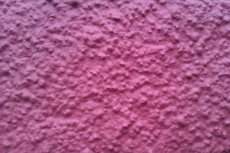

  4. Fotos Fassadenrisse
    Foto, Risse im Obergeschoss.
    • BAU.DE / BAU-Forum: 1. Bild zu Antwort "Fotos Fassadenrisse" auf die Frage "Putzfassadenrisse sanieren: Ursachen, Reparatur & Kosten für Rissüberbrückung?" im BAU-Forum "Außenwände und Fassaden"

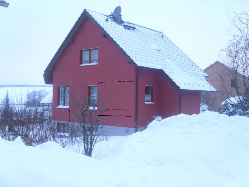

  5. Foto Haus
    Foto Haus.
    • BAU.DE / BAU-Forum: 1. Bild zu Antwort "Foto Haus" auf die Frage "Putzfassadenrisse sanieren: Ursachen, Reparatur & Kosten für Rissüberbrückung?" im BAU-Forum "Außenwände und Fassaden"
  6. Fassadenrisse analysieren: Rissverlauf zur Ursachenfindung
    Leider kann man nichts erkennen
    Hilfreich wäre vielleicht, wenn Sie auf dem Hausfoto den Rissverlauf einzeichnen könnten, dann ließe sich zum einen die Rissursache vielleicht erahnen und zum Anderen die richtige Risssanierung technisch und gestalterisch ableiten.
  7. Rissverlauf: Putzfassadenrisse im Obergeschoss sichtbar
    Risse eingezeichnet
    Auf dem Foto die Risse, die Risse sind auf allen Hausseiten im Obergeschoss sichtbar. danke für weitere Antworten. Mit freundlichen Grüßen C. Böhm

    Leider gibt es keine Firma und Änderungen in diese Richtung sind nicht möglich. Deshalb meine Frage: Ob auf diese Farbe Gewebe gespachtelt werden kann?
    Würde mich über weitere Antworten freuen. H. Böhm

    Danke für Antwort.
    Die Farbe wurde selbst gestrichen, danke für die Antwort. Zum optischen Aspekt: Spachtelmasse, Gewebe und darauf einen neuen Oberputz. H. Böhm

  17. Risse überbrücken: Beschichtung gemäß Hersteller ausreichend?
    Risseüberbrückender Beschichtungsstoff
    Anhand des auf Ihrem Foto sichtbaren "Putzrisses" in geringer Weite, der ja keinen baudynamischen Riss darstellt, müsste eine Beschichtung gem. den Harstellerhinweisen ausreichen. Eine vorangehende Rissverfüllung würde auch als "Narben" im Strukturputz (K3 vermute ich mal) deutlich sichtbar machen. Was ich allein durch das Foto erkennen kann ... es wäre bei geringer Rissanzahl evtl. möglich, die Risse mit gleichem Werkstoff mit einem kleinem, gutem Ringpinsel vorzufüllen, die überschüssige Farbe jedoch mit einem weichen, feuchten Schwamm wieder abzutupfen, ohne das Material aus dem Riss ztu entfernen. Dann beschichten wie in der Herstelleranweisung beschrieben (je Anstrich bei glattem Beschichtungsträger 0,250 ml, bei gröberen Untergründen entsprechend mehr), ich würde nicht unter 0,55 ml gehen, eher 0,6 l/m² Gesamtmenge bei 2 Beschichtungen. Diese Wertung und Empfehlung ist allerdings unverbindlich, da ich das Objeekt ja nicht in Augenschein nahm und nur anhand Ihres Fotos dazu Stellung nahm.

    Untergrundbedingte Risse
    Danke für die Antwort.
    Es handelt sich um Fugenrisse und damit untergrundbedingte Risse.
    Bin mir halt nicht sicher ob die Farbe das wirklich überdeckt oder ich doch lieber einen Spachtel mit Gewebe und neuen Deckputz anwenden sollte.
    Würde mich über weitere Meinungen freuen.
    H. Böhm
